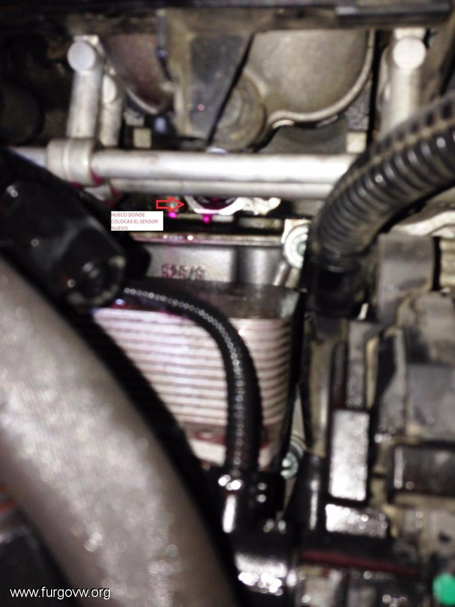

Voy a intentar explicar como cambiar el sensor de temperatura en un vw t5, 2.5.
Primero.- El problema se detecta cuando al conducir la furgo ves en el indicador de la temperatura que sube a los 90º y vuelve a bajar a 0 bruscamente y después vuelve a a subir y a bajar y asi continuamente.

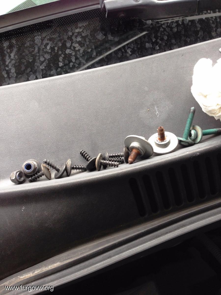

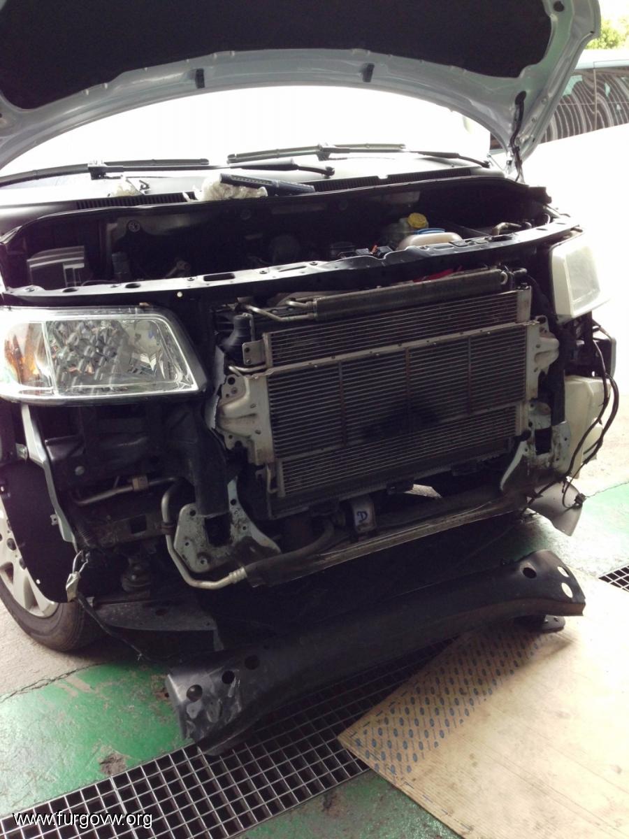

Segundo.- Para poder acceder al sensor tenemos que desmontar todo en frontal de la furgo, (defensa, parachoques, radiadores), mucha tranquilidad porque tenéis que quitar como un millón de tornillos  ;D

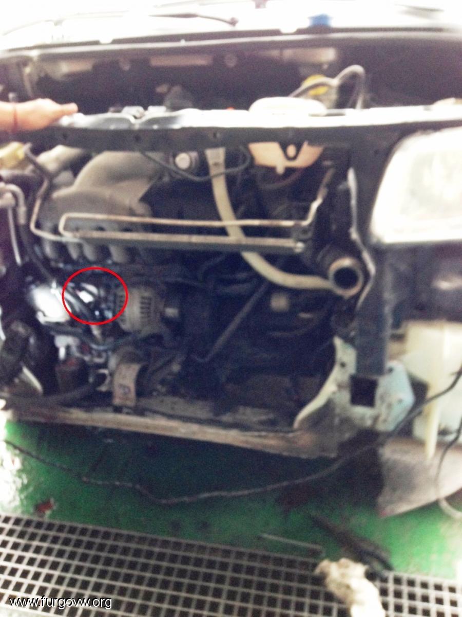

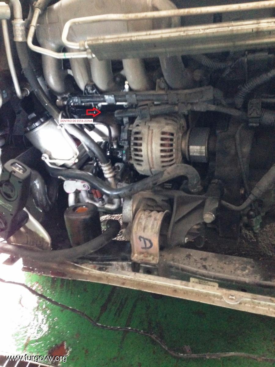

cuando tengáis todo desmontado, ya tenéis acceso al sensor  pero no es fácil llegar hasta él ya que el hueco es pequeño.

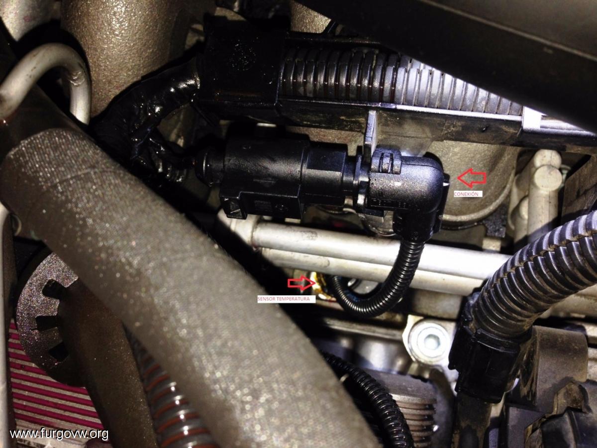

Hueco del sensor, para quitar el sensor tenéis que quitar un tornillo que sujeta una pletina que a su vez sujeta el sensor

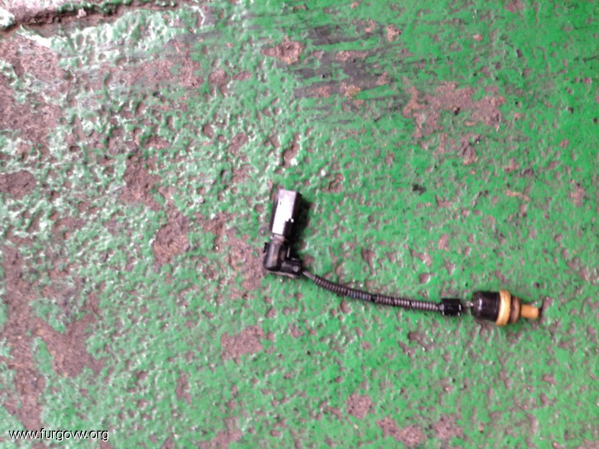

sensor viejo
sensor nuevo colocado, Importante ver el estado de la junta de Goma que va entre el sensor y el hueco, os recomiendo sustituirla también.
y ahora a montar todo de nuevo.
Precio del sensor y junta nuevo en canarias 42€.
Tiempo empleado 3 horas.

Pero el radiador del aire acondicionado que haces con el?
Le sacas el gas y le quitas? Le echas a un lado?
Paul Freeman
Lo mismo, qué haces con los radiadores?
Y sólo en 3 horas?

¿No es el que queda colgando? Yo creo que los otros dos grandes son el intercooler y el de refrigeracion del anticongelante.

hicidro
Enero 17, 2017, 14:17:22 pm #6 Ultima modificación: Enero 17, 2017, 14:22:40 pm por hicidro
Cita de: dgarrido en Enero 04, 2017, 00:09:37 am
Gracias, me estaba volviendo loco buscando, solo me quedaba esa zona, se ve muy mal.
Hola, buenas,
lo puedes ver en las foto es el pequeño que quedo montado, no hace falta desmontarlo, en las foto se ve en la parte superior.
Cita de: vacvw en Enero 04, 2017, 09:12:39 am
Y otra pregunta más ¿con cuantos km se os ha ido el sensor?
creo recordar que fue con 150.000km.
si, con 3 horas mas o menos esta listo
saludos
