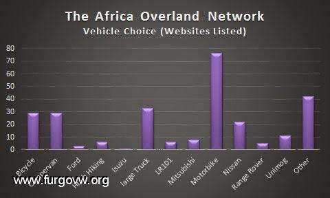

Otra cosa cursiosa que también puede ser interesante para valorar el cambio, es que si os fijáis en viajes largos y por la experiencia que tengo, al final lo que realmente se necesita es un vehículo que pueda desplazarse por pistas a una velocidad aceptable sin romper nada y que tengas opciones de reparar en cualquier parte del mundo (Land Rover no es garantía 100%), trialeras pocas hay ganas de hacer cuando te metes palizas por rutas duras. Podríamos aceptar barrizales, roderas y arena. Aquí una reductora puede ayudar. Si metemos la habitabilidad para climas duros ya nos volvemos a complicar otra vez  .loco2

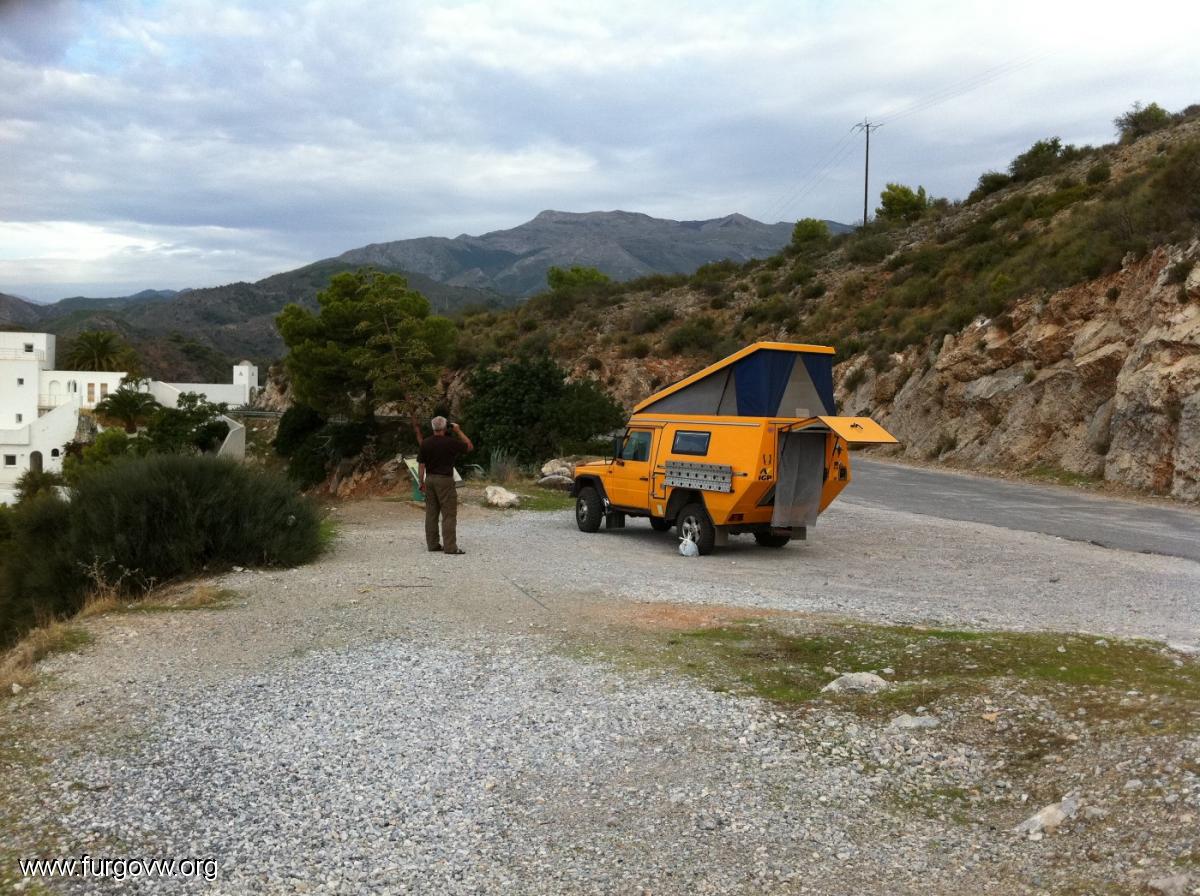

No se si hablas de este concepto de célula, éstos los vi en La Paz y me parecieron pequeños por lo que cuestan.
El de la izquierda me pareció iteresante. Pero uso exclusivo y mucho dinero.

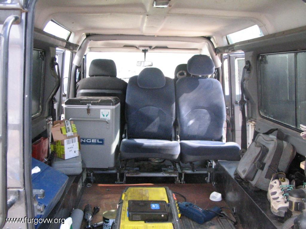

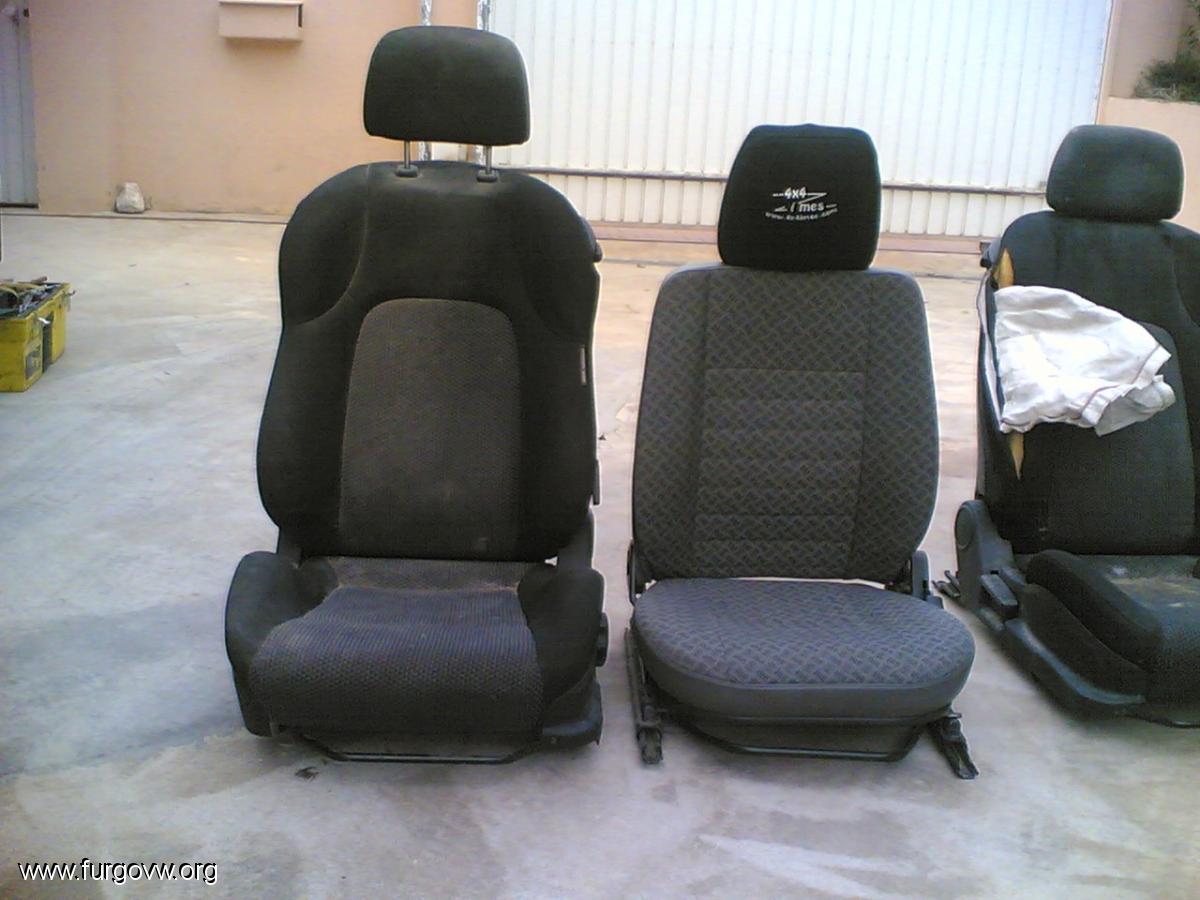

En mi defender, cambié todos los asientos:
A la izquierda los de Hyinday Coupe que monté, a la derecha los de origen, desde 1990 hasta bien entrado el XXI
Detrás conseguí montar y homologar unos asientos de una C4 picasso, declinables, individuales.. uno de ellos lo quitaba para poner la nevera con los mismos herrajes del asiento. con un "click" sacaba la nevera de la base.
Con muy poco trabajo mas (iba todo montado sobre un subchasis soldado) los hubiese podido hacer que se montasen en sentido contrario de la marcha, pero no era cómodo y tampoco ganaba mucho.

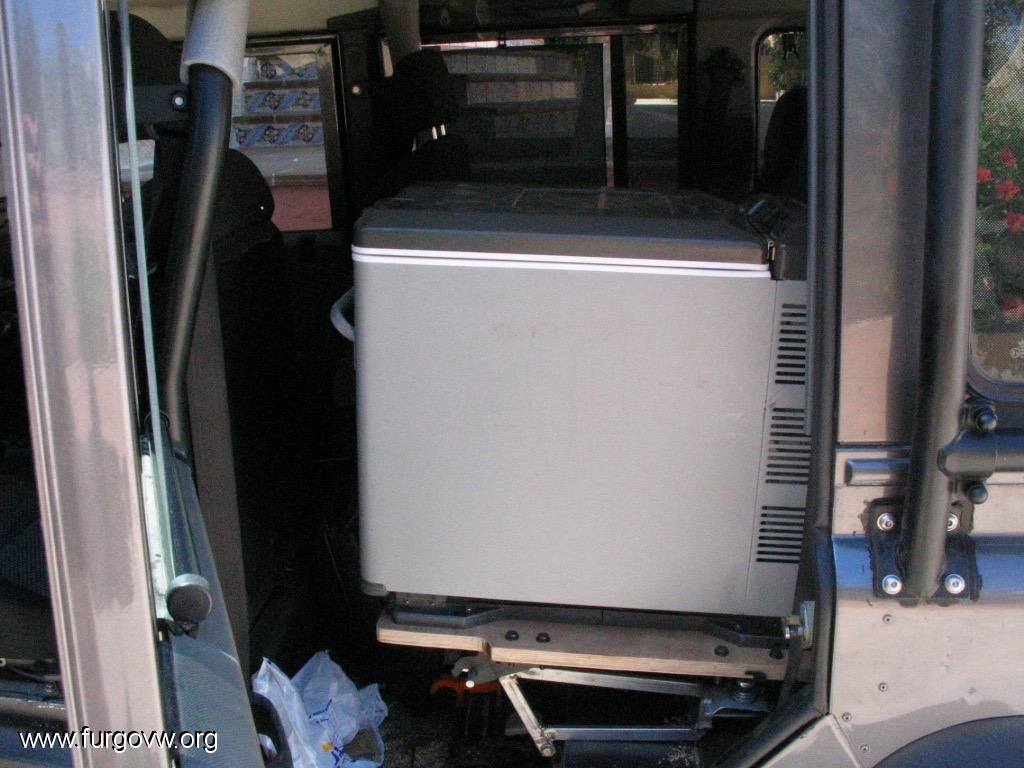

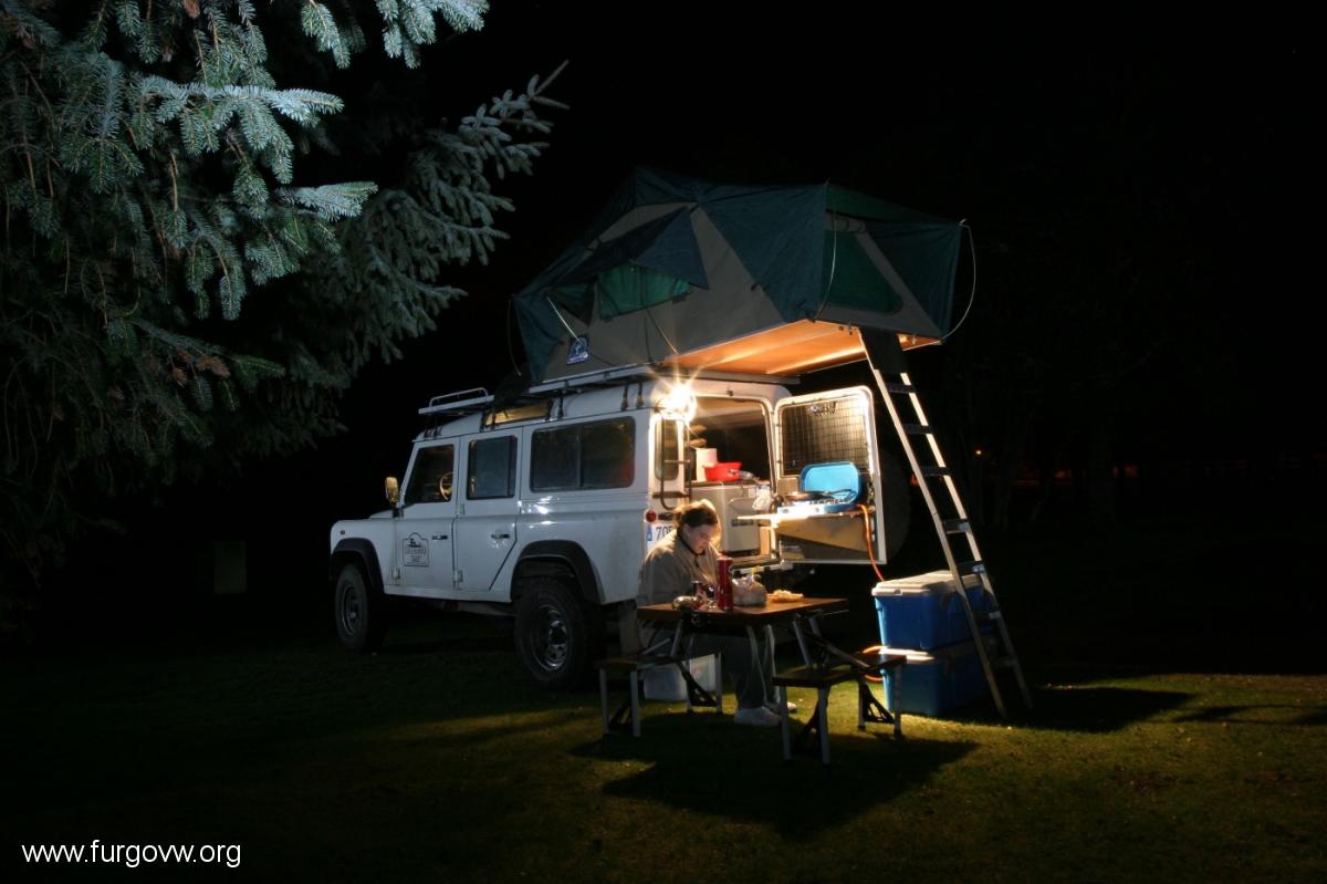

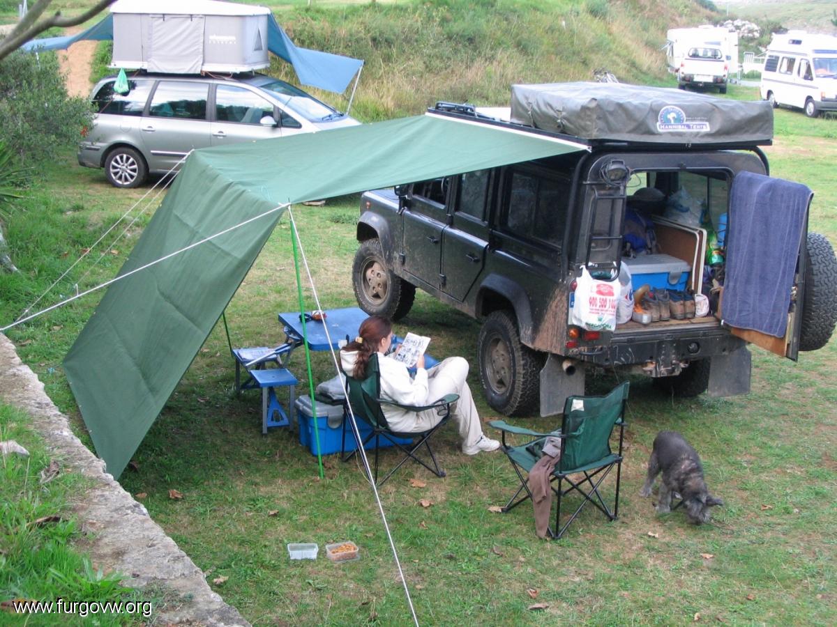

LA configuracion inicial, llevaba la nevera en el maletero, una mesilla en el portón y cajones con los viveres y utensilios de cocina y otra con viveres y material de rescate. Mesas sillas, sacos de dormir y ropa ocupaban el resto del maletero. Una de las plazas traseras con el resto de equipaje, el suelo con botellas de agua y otros objetos grandes, y las dos plazas que quedan para el perro, que dormia y viajaba allí:
Cuando pasamos a la nevera en una de las plazas, pues ganas maletero, pierdes comodidad para cocinar. Si se podía, sacabamos la cocina a la mesa plegable:

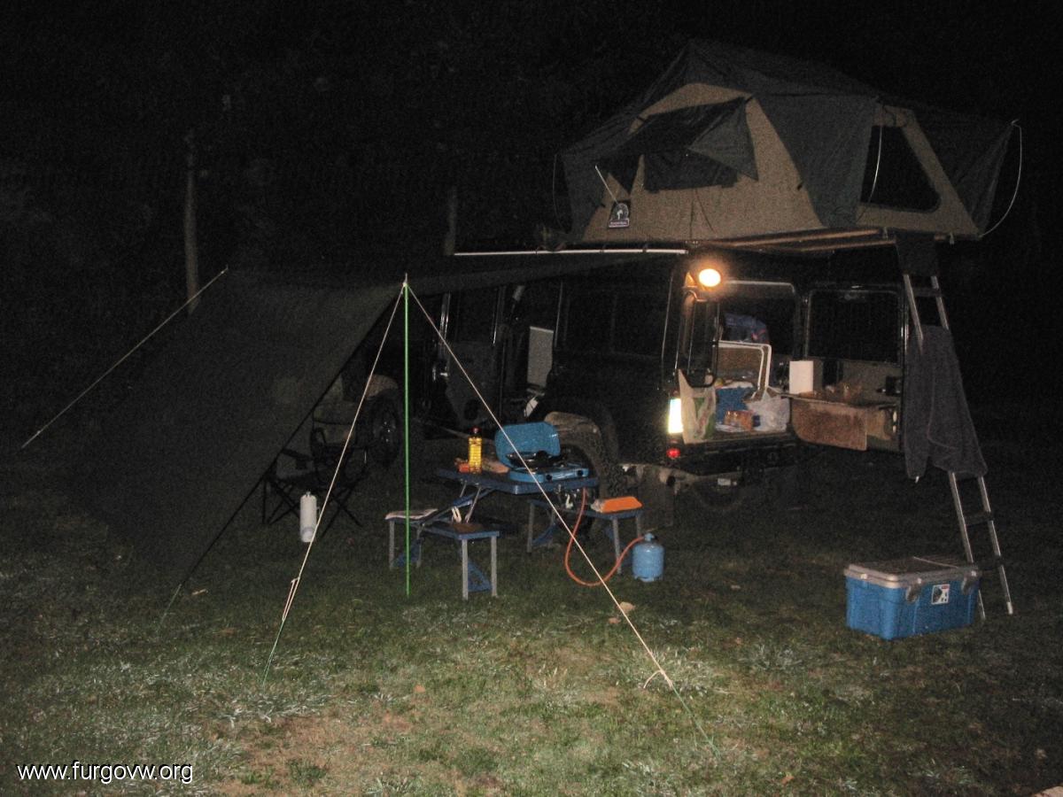

Los dias de lluvia en Escocia, pues, si era la cena, que la tienda de techo estaba ya abierta, cocinábamos detrás y a veces comiamos de pie si no pensábamos montar el toldo. A mediodia, acabábamos con sandwiches o algo frío sentados al volante, por no montar la tienda que nos hacia de techo.
Notesen las botas en el maletero, no te las puedes meter con barro dentro de la tienda, o las tienes que meter en una bolsa mientras te las desatas con el culo dentro y los pies en la escalera, lloviendo. Ahora hay tiendas que llevan como un avance, pero se tardan mas en montar.
Una tienda avance en lugar del toldo que usábamos podria haber estado bien, pero solo si estas varios días en el mismo sitio, nuestros viajes suelen ser bastante itinerantes, raro que estemos dos días en el mismo sitio.

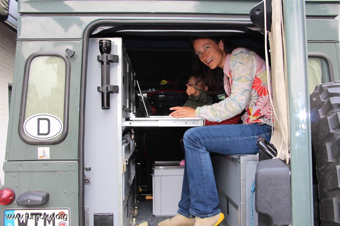

Una concepción con techo elevable en un defender, pues si no eres muy largo puede estar bien, pero te quita capacidad de carga, dos personas sentados en el maletero, como se ven en estas fotos:
http://4-wheel-nomads.de/?page_id=45
Se dan en los hombros entre ellos, se dan con la cabeza en el techo, y eso que no llevan espumas en el culo. Desmonta todo para montar la cama de arriba, cuando los de arriba están subidos, pues te sales fuera y montas la cama de debajo. Si el de arriba quiere mear a media noche...

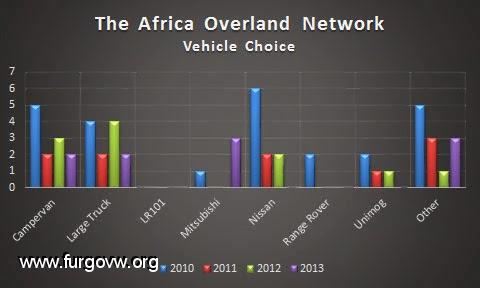

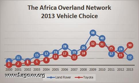

la distribucion de las marcas en el mundo se puede ver en las paginas globales de cada marca. Otra cosa ya es entrar en comparaciones que eso ya es más chungo...
http://www.landrover.com/dealer-locator.html
http://www.toyota-global.com/select_region/
y unas estadísticas que puse en su día en el índice de enlaces para viajar
Cita de: montañes en Enero 10, 2014, 11:58:08 am
http://overland-live.blogspot.com.es/2014/01/land-rover-or-toyota-what-happened-in.html?utm_source=feedburner&utm_medium=feed&utm_campaign=Feed:+OverlandLive-TheBlogAboutOverlanding+%28Overland+Live+-+The+Blog+about+Overlanding%29
