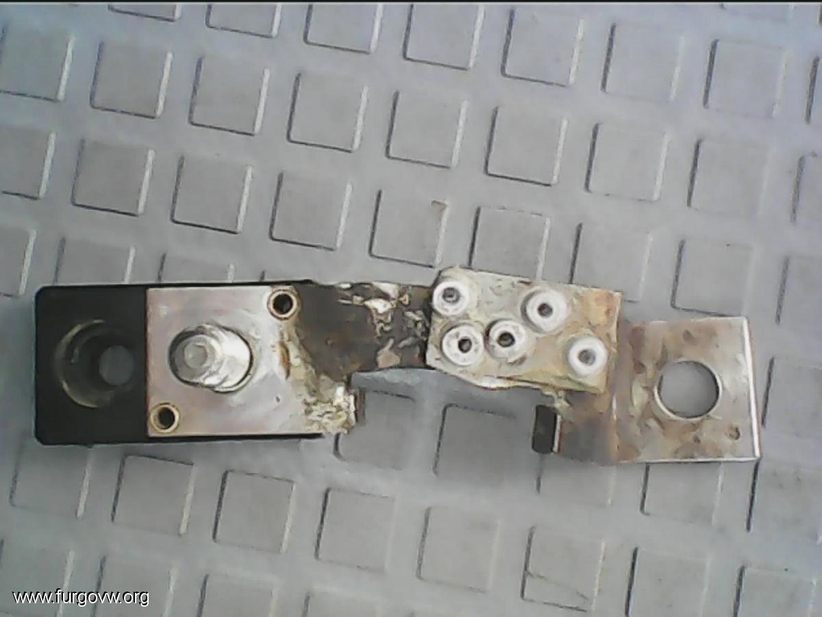

Hola buenas!! Por más vueltas que le doy no sé dónde puedo comprar el Shunt para una t4 California del 92, he preguntado en la VW y me dicen que esta descatalogado y no encuentro ningún foro en el que se indique otra opción.. Lo único que he visto es la posibilidad de soldarlo pero preferiría ponerlo nuevo ya que me da que pueda falsear la lectura de la centralita, alguien sabe dónde lo puedo conseguir o si es posible sustituirlo por otra opción?

Hecho!! el Shunt de la T5 es el mismo que el de la T4, la referencia es 7H7915625 (en VW T5)

Yo al final me hize una ñapa con remaches. Pero
Me funciono
Pero como dice el compañero más arriba te Vale el de  la t5.
