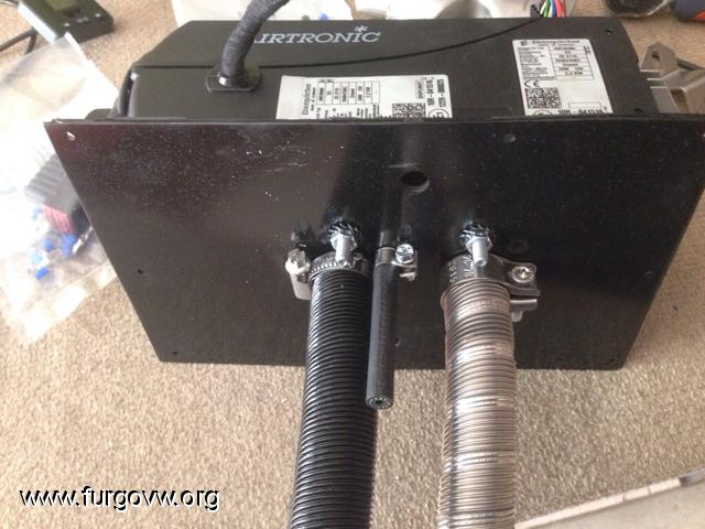

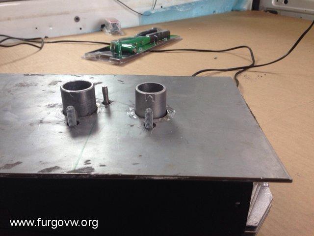

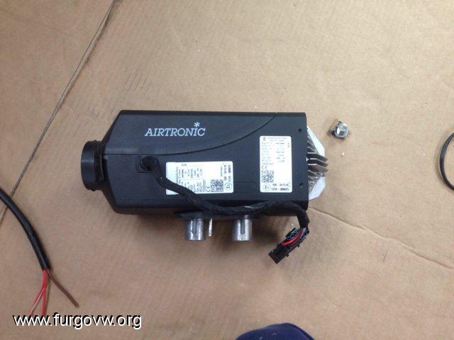

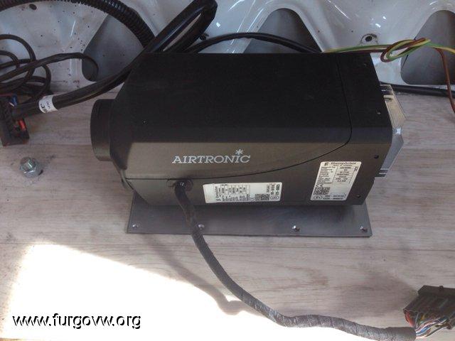

Hoy me lie con la calefaccion.
Izquierda entrada- derecha salida
Visto desde abajo
Desde dentro

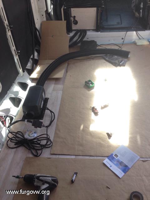

Realmente, sobran muuchas cosas. Mas facil de lo que parece.

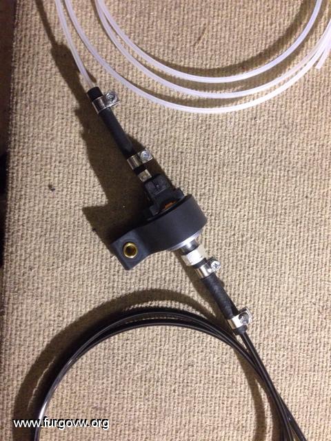

Mejor fijar los tubos antes de colocar la calefaccion definitivamente.
La bomba tambien vale la pena montarla antes de clavarla asi facilita el montaje.
Mañana bajo deposito para pinchar el espadin y hago las conexiones. A ver como va que nunca lo hice.

Una cosa, pon un filtro de los que se ponen para la gasolina de la moto antes de la bomba, en el tubo negro.

Lo que te dice el compañero del filtro es recomendable la verdad, y no es lo que cuesta ...
¿Dónde has comprado ese tubo transparente? Yo he metido tubo para riego por goteo, que es de PE y debería de aguantar perfectamente el gasoil ... de momento está entero, vamos ..., jejeje.

Pues me parece muy logico lo del filtro. Voy a ver donde lo encuentro...internet?
Sabeis algun sitio?

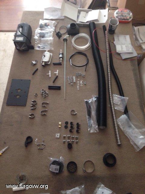

ADRIC ell tubo transparente ya venia en el kit. Me han sobrado un par de metros...

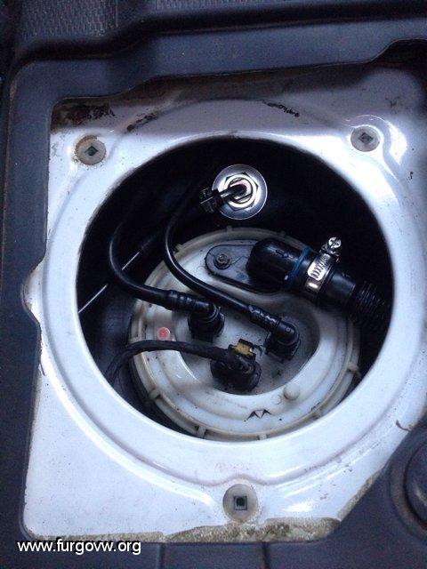

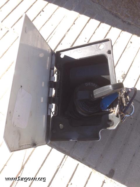

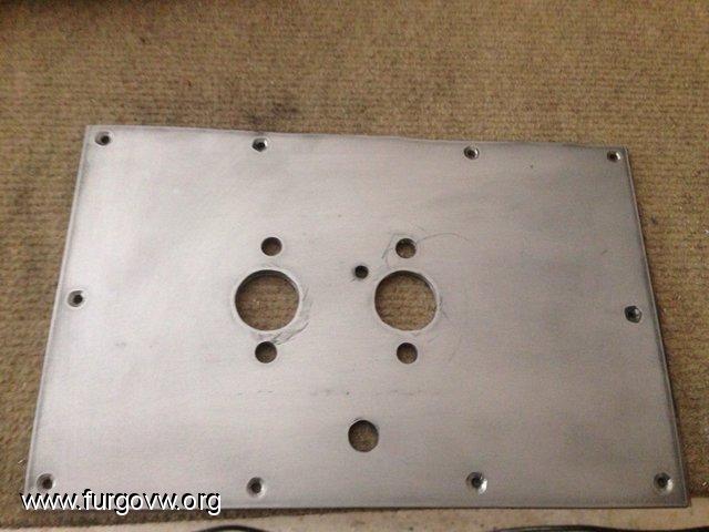

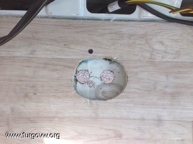

Hoy  baje el deposito para poner el espadin.

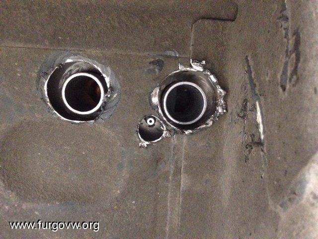

Y ya aproveche para reparar una cosa, pensaba que  habia  pinchado el deposito desde fuera con una broca al colocar un soporte para el inversor, bajo el asiento del piloto, porque escuche el tsssssss de la perdida de presion. pero resulta que solo pinche el tubo de la aireacion. Quedo reparado.

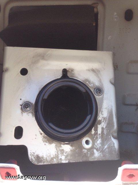

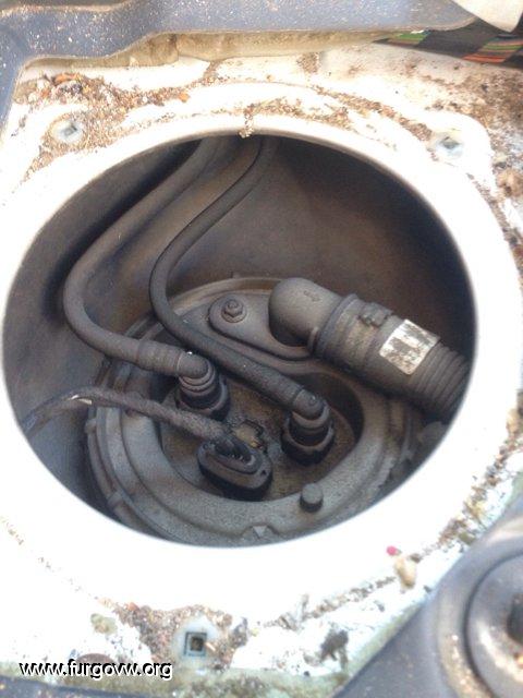

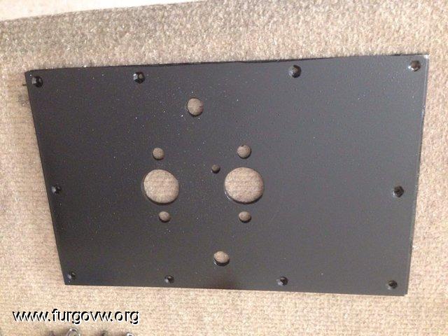

Lo primero es sacar el protector metalico de la entrada de gasolina.
Mala foto sorry.
Son 4 remaches.
4 tornillos de la tapa
3tornillos mas para separar el tubo de la furgo.

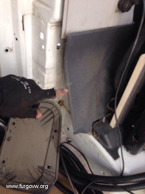

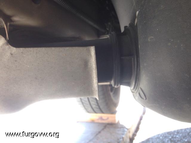

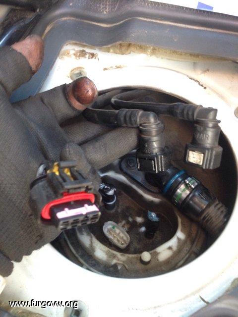

Por debajo del cinturon de seguridad del piloto hay un acceso para poder separar el tubo de aire.
Luego sacamos todos enchufes del aforador. bombas, sonda y aireacion.

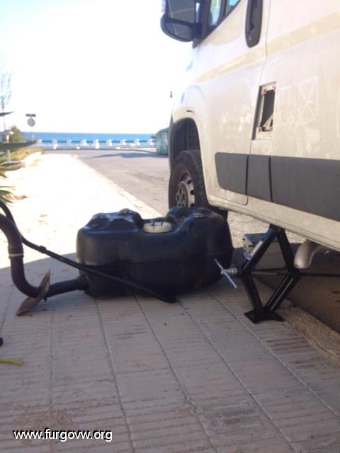

Y deposito fuera, 4 tuercas del 13 y las abrazaderas

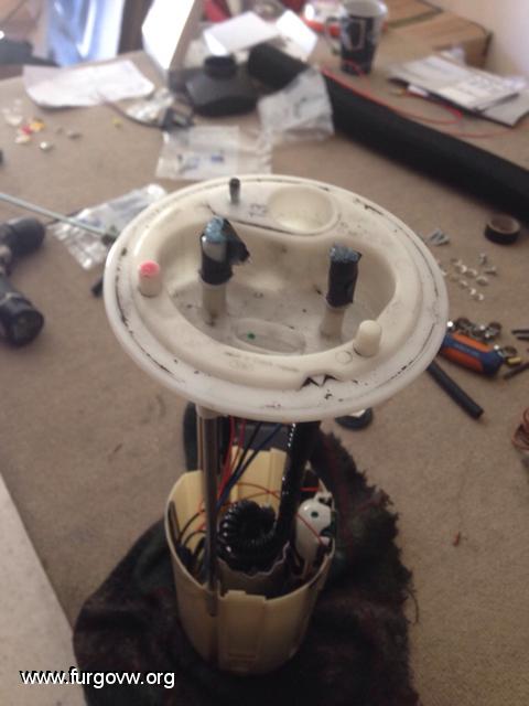

Bomba con filtro en la base y boya que nos indica la reserva.

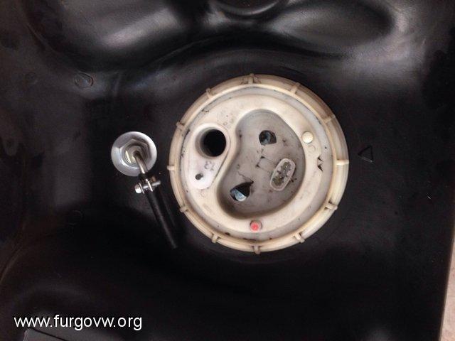

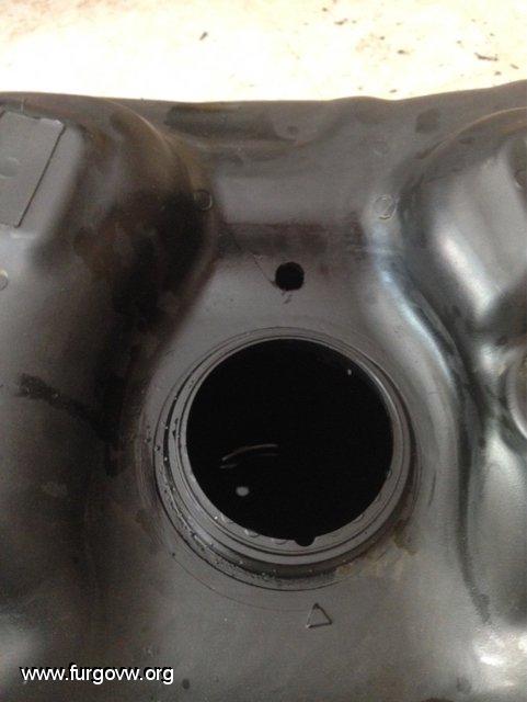

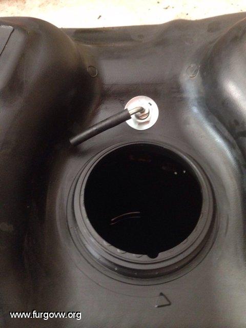

Vaciar deposito, agujerear, limpiar y llenar. Lo suyo es una vez en reserva haz 20-30km mas y te quedaran unos 2-3 litros dentro. Asi es todo mas facil
Cortar el espadin yo lo deje a unos 10cm de la base.
Fin
El filtro en una tienda de recambios de automóvil los tienen y son muy baratos.
Lo del tubo era por curiosidad y porque  no lo encontré a la venta en ningún sitio ...
Y un detalle ... no debiste de agujerear el depósito, a la larga podría traerte problemas legales en caso de accidente o mismo en la ITV, aunque no lo van a ver (Yo fui con el tubo suelto sobre el depósito y ni se enteraron); lo que sí, ni se te ocurra poner esas fotos en el proyecto, porque agujero en depósito tengo entendido que es un show ...

Lo del depósito te ha quedado fenómeno! Pero la duda que tengo es si eso pondrán pegas en la ITV si es que lo miran.

Cita de: adric en Febrero 05, 2016, 01:05:41 amY un detalle ... no debiste de agujerear el depósito, a la larga podría traerte problemas legales en caso de accidente o mismo en la ITV, aunque no lo van a ver (Yo fui con el tubo suelto sobre el depósito y ni se enteraron); lo que sí, ni se te ocurra poner esas fotos en el proyecto, porque agujero en depósito tengo entendido que es un show ...
Ok me lo apunto no tenia ni idea, y donde se debería haber hecho?
Si, yo tampoco sabia que te puede dar problemas, pero bueno es una zona que no tienen que acceder...o si...
supongo que no lo sabremos hasta que llegue el gran día porque se va a quedar ahi jjejejje
