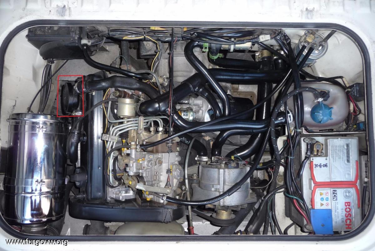

el manguito de salida de refrigerante caliente para los radiadores de calefacción sale de la parte delantera de la culata y vuelve por el manguito que empalma en la "T" del manguito que une el depósito de expansión con la bomba de refrigerante.
si antes de que llegue el refrigerante caliente al radiador delantero se encuentra con una "T" que se une al ramal de retorno al motor, ése refrigerante caliente no te calienta el radiador delantero de la calefacción.
estoy bastante seguro de que la solución sería sustituir el puente que se ha hecho con los manguitos al sacar el radiador de calefacción trasero, e instalar dos tapones.
en esta foto el manguito de la salida de la calefacción es el de la parte superior izquierda que sale de la culata en forma vertical hacia arriba
