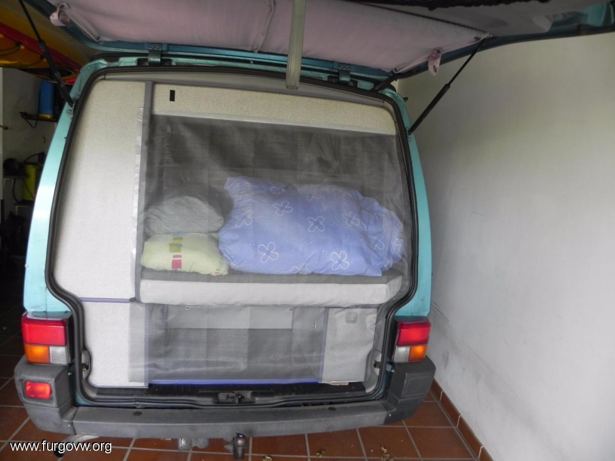

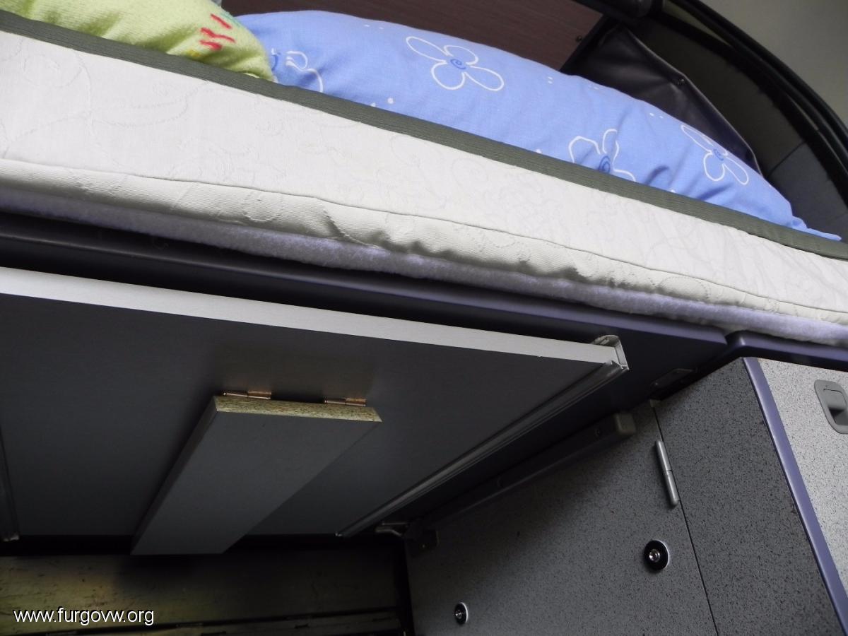

Pues preparé una mosquitera para el portón trasero. Después de ver la pasta que piden por la mosquitera del portón preferí hacerla. El precio en total fue poco menos de 10€. En sí no es más que velcro autoadhesivo y tela de mosquitera. En las partes claras metí velcro blanco, en las más oscuras negro. No cierra por todo el portón, solo hasta la base del colchón, ahí el velcro lo pegué por la parte baja del colchón. Lo hice así para poder acceder a las cosas que tengamos bajo la tabla. En invierno la quito y la dejo en casa y en verano va recogida. En la foto aparece un cacho de velcro negro que se usa para recogerla, ahora lo cambié por uno blanco que se nota mucho menos.
Mosquitera puesta:
Sellado bajo el colchón:
Recogida:
Ahora toca darle uso.  ;D

No se de que calidad será en velcro ni como esta sujeto pero por experiencia pienso que con el calor y uso acabará despegándose. Yo tengo la tela en casa pero había pensado en fijarla con corchetes o intentarlo con una goma alrededor de la goma que cierra el portón.
De todos modos buen curro y a darle todo el.uso que puedas  .palmas

Hola fagus. En la caravana tengo puestas las mosquiteras con el mismo método. Van 2 años y perfectas. El velcro lo pillé en Leroy. Tenía otro que pegaba menos, pero el de Leroy pega a dios.
Gracias compañero, un saludo!!  ;D

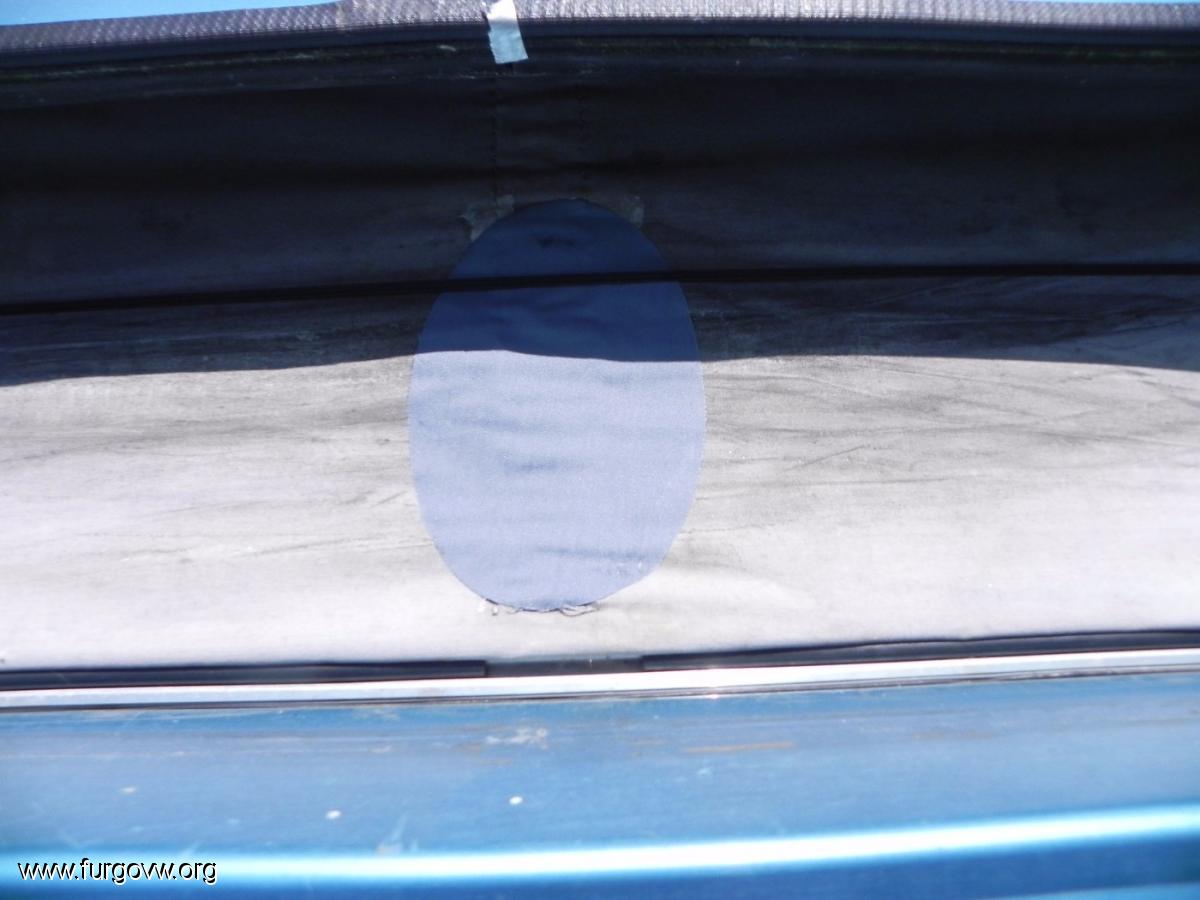

También le puse un parche termoadhesivo en la lona del techo elevable para tapar un agujero. Por 0.60€ cumple estupendo.
