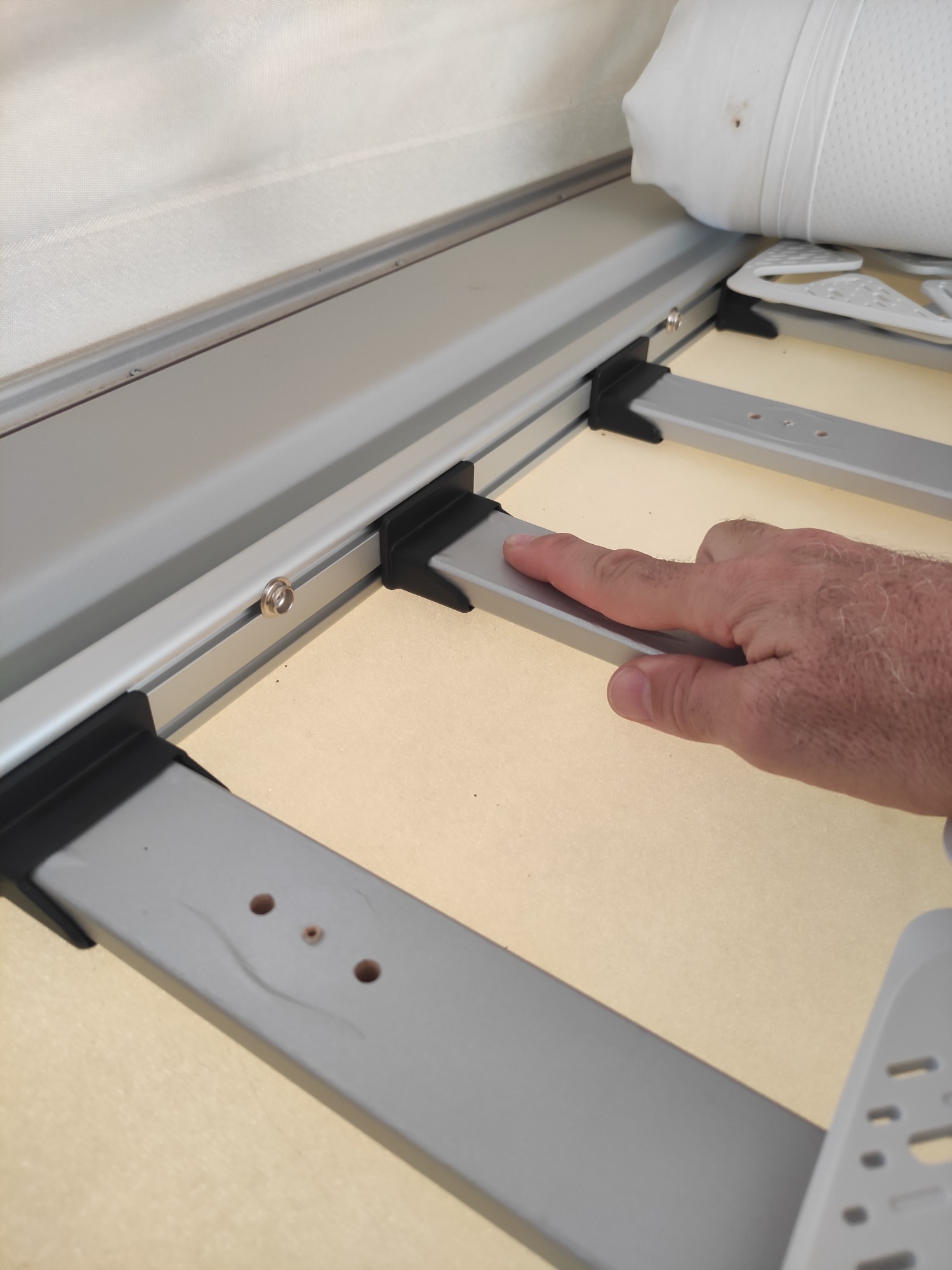

Hola,
Yo tengo una Vito Marco Polo del 2021 y acabo de tronchar una de las lamas.
Quitar las mariposas es muy sencillo solo van fijadas mediante un tornillo.
El problema lo encuentro con la lama.  No veo la forma de quitarla, he logrado sacar unos tornillos que unen la lama a la pieza de plástico (que a su vez une a la estructura de aluminio) pensando que tendría unos cms de holgura y se podría retirar la lama, pero nada, va muy encajada. Sé necesita retirar la unión de plástico, y esa es la que no veo forma, debe ir atornillada a la estructura por si cavidad interior, pero para eso necesitaría primero retirar la lama (el pez que se muerde la cola). En el concesionario me han dicho que igual¡¡Hay que cambiar todo el somier!! Lo flipan.
No sé si alguien ha tenido problema parecido y lo ha solucionado...
