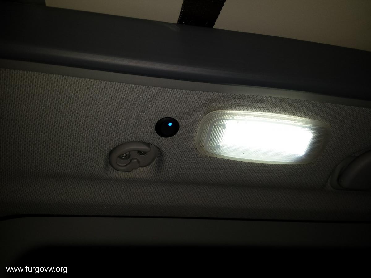

Vamos a partir del hecho de que llevo techo elevable. Como no encontré el esquema eléctrico, lo que he hecho finalmente es dejar la instalación de serie tal y como está y he hecho un cableado nuevo desde la segunda batería hasta un punto de luz en el lateral derecho de la segunda fila (sobre la puerta corredera derecha) y lo he puesto con un interruptor con led. Aproveche también que ya estaba metido en faena para continuar la instalación hasta el armario trasero y poner tb iluminación led en el interior y un interruptor led. En cuanto pueda pongo un par de fotos.
furgofante
Unas fotos. Decir también que las bombillas de los puntos de luz las sustituí por tiras de led que aparte de aportar más luz su consumo es mucho menor.
La segunda batería la llevo debajo del asiento del copiloto y el cable lo subí por dentro del guarnecido del pilar del cinturón.
Del modo que hice esta instalación, puedo controlar una de las luces desde el salpicadero para ver a los peques y la otra desde el interruptor de la segunda luz interior.
Para la luz interior del mueble utilicé una barra de led y la misma toma de corriente puesto que al ser de tan baja intensidad no había problema. Utilicé manguera de dos hilos de 6 mm porque seguramente saque una toma tb para poner una toma de mechero extranjera conectar la nevera y no tener su cable molestando por medio.

Te ha quedado de lujo.
¿Has quitado el plástico del pilar para pasar el cable?.
Yo intente pasar una guía desde el hueco del asa y se me enganchaba en algún sitio a mitad del pilar y desistí.
furgofante
No lo saqué entero. Solamente aparté la goma de la puerta y lo metí hasta abajo, hasta el suelo. Desde ahí, pasa por la parte baja del guarnecido de plástico hasta el interior del armazón que hay bajo el asiento. Ahí es donde llevo el portafusibles y es donde hago las conexiones con la segunda batería.

Gracias, ya he visto que cede un poco. Voy a ver si lo hago igual  .palmas
