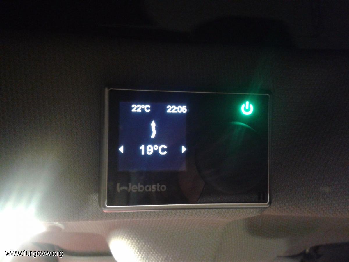

Sanmarti, una pregunta...dices que te marca la temperatura en el display? Puedes poner una foto de eso?

Cita de: camarasa86 en Octubre 20, 2015, 23:31:07 pm
Jeje... me imaginaba que viene esta pregunta..
Me comentaron que muchos ya no programan la temperatura. Os sea hay opciones para ajustar lo que pone el display. Se ve que muchos que montan el Multicontrol quitan la temp. para evitar quejas rollo "me marca 25ºC pero yo con el termómetro mido 23ºC...." Hay que enchufarse al MC para ajustarlo.
Aqui una foto

En el mio no me lo.marca .panico
sanmarti
Se ve que abajo a la derecha hay un enchufe. Supongo que existe un cable y software para programarlo.
