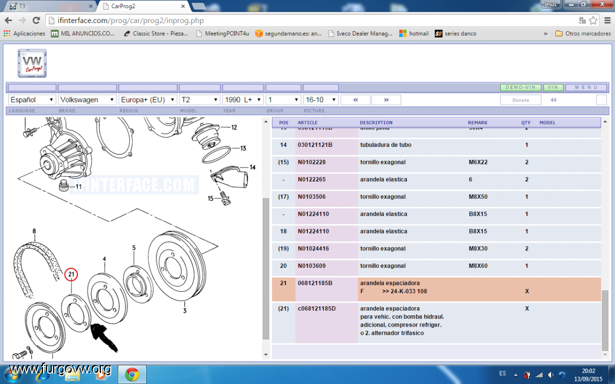

Septiembre 13, 2015, 20:13:43 pm #5 Ultima modificación: Septiembre 13, 2015, 20:15:32 pm por susosg
Esa es la arandela, tienes que sacar los 3 tornillos, si tienes que tensar sacas las arandelas del medio de la polea y las pones por fuera.
Si tienes que aflojar pues es a la inversa.
En la imagen solo sale una pero el vehículo trae varias.
