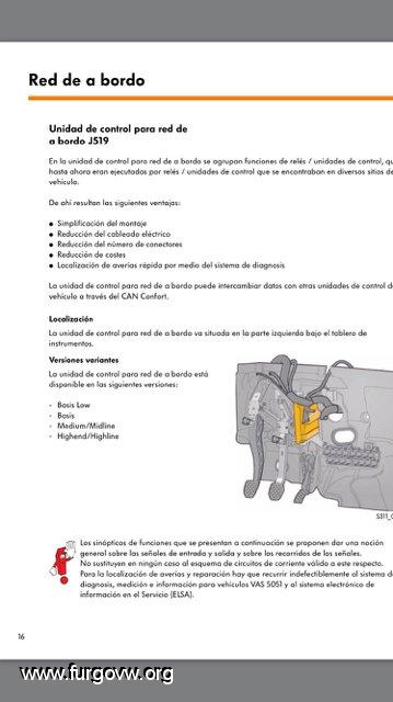

Por lo que veo pinchando el cable que mete la señal de la marcha atras en la centralita j519, se conectaria la pantalla de manera automatica
Dvilrg
En nuestra furgo verdad?
Yo iba a bajar ahora a probar lo de llevar el fucking cable al interruptor.
Ayer ya fué la ostia, conduciendo me sale el aviso de :
Las imagenes pieden aparecer invertidas no se que no se cuanto y se queda la pantalla en negro .panico
oier
Si es para la nuestra. Si te atreves a tocar la centralita te quedara mejor que el interruptor.

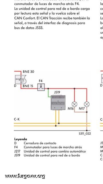

Segun el esquema el fusible es anterior al interruptor por lo que pinchando en el fusible no hacemos nada.
Hay que encontrar el cable que sale del interruptor.
O en sino traer un cable desde la luz de marcha atras hasta el salpicadero....
