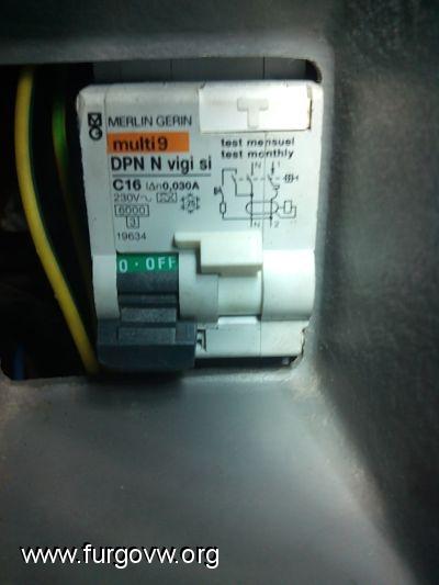

¿O me valdría  este q me pasa un amigo?
capitone
Es un bloque Vigi de Schneiderelectric (protección magnetotérmica y diferencial conjunta), te podría servir siempre y cuando tengas los cables de 2.5 mm² (es un 16 amperios) en la instalación y con la puntualización de que sigue siendo DPN.

Compraré entonces un diferencial de 25 A y un magneto de 10 Amp, aunque creo que la instalación es de 2.5 mm y serviria entonces el de 16 amp, lo de DPN me descuadro todo.
