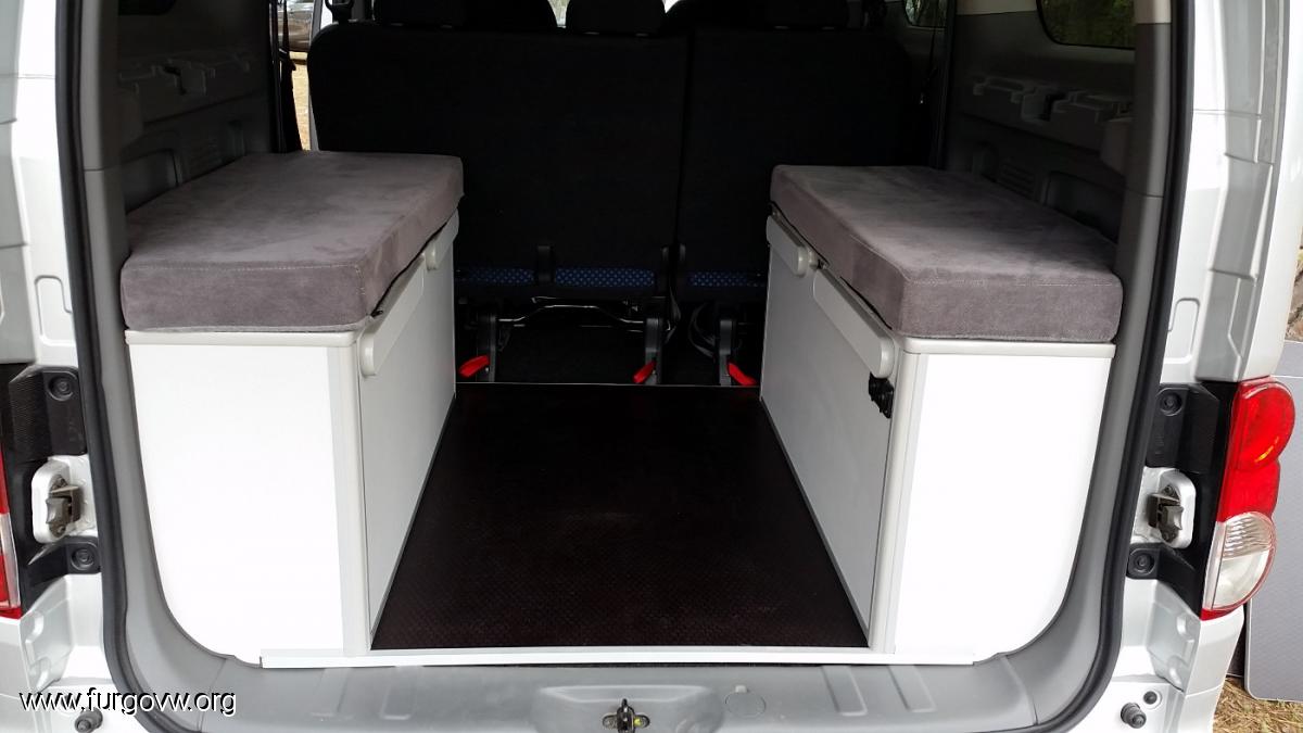

Hos presento mi Nissan NV200-Evalia 5 plazas. És una camperización muy básica pero hecha con mucho esfuerzo y cariño. La idea es que con la camperización recogida dentro de la furgo, me permita aprovechar al máximo el maletero. Consta de dos arcones laterales y una cama modular convertible en mesa. Una vez recogida la cama, las partes quedan perfectamente colocadas entre los arcones y los asientos traseros, dejando un espacio libre para el dia a dia.  A la hora de diseñar la parte eléctrica, decidí instalar una batería AGM de 120amp. La he colocado en el arcón izquierdo ya que por el tema de cableado es el sitio ideal. Tenía la opción de montar una batería de menos capacidad y tamaño debajo del asiento del piloto, me he decantado a tener mas autonomia. Paso fotos y voy comentando.

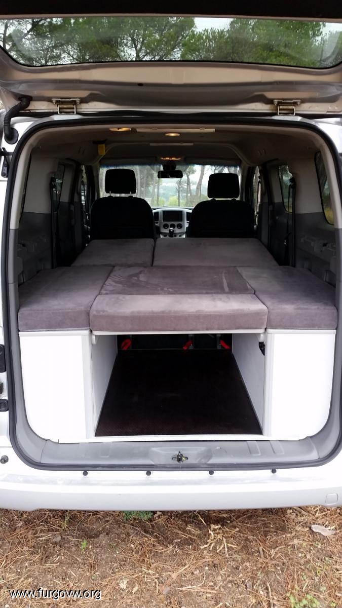

Vista general de la cama con unas medias de 1'9 x 1'4 metros. Todos los elementos són de espuma de 10 cm de alta densidad. Están tapizados y són desenfundables y lavables.
Aqui se aprecian mas los arcones. Hechos de tablero CPL gris claro con cantos y esquinas Reimo. Detalle importante, soy muy maniático con los ruiditos y decidí colocar una espuma adhesiva en todo el perímetro de los muebles en las zonas de contacto con la furgo.
Suelo de tablero de abedul, modelo Hexagrip de la marca Wisa. En el canto visto del suelo, he colocado un perfil en L de aluminio para evitar el desgaste al entrar y salir.

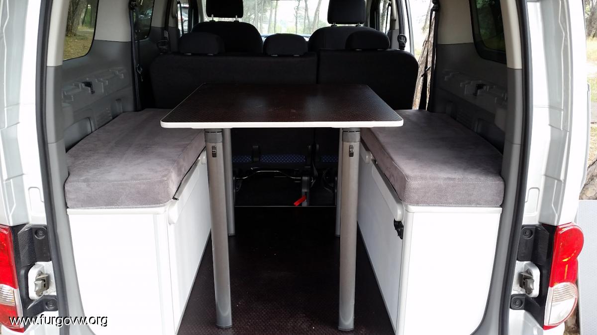

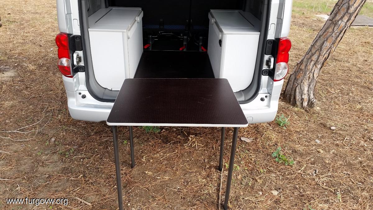

El elemento central de la cama se convierte en mesa de 70 x 60 cm. Patas plegables Reimo. Tablero Hexagrip y canto gris claro Reimo.
Si queremos estar mas anchos, lo ideal es colocar la mesa en el exterior.

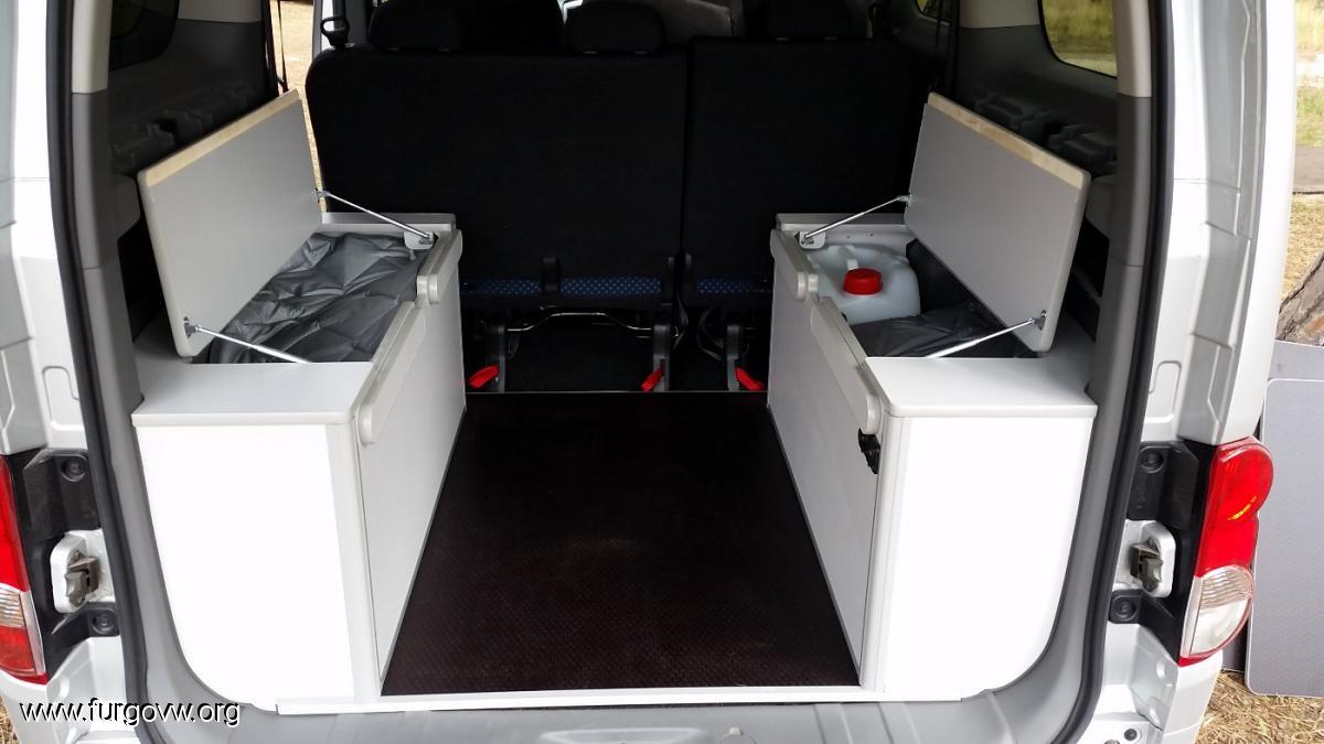

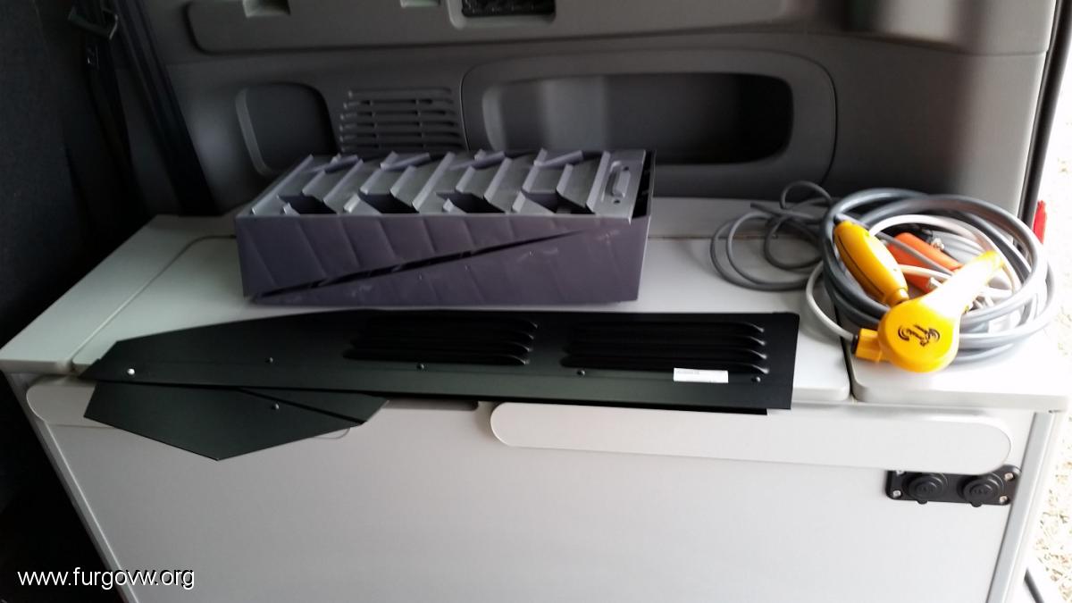

Hay suficiente espacio en los arcones para almacenar varias cosas, cocina portatil, calzos, airvents, aislantes, ducha...y ahún me sobra espacio para equipaje vario. En el arcón derecho, he colocado el depósito de la ducha de 20l. La ducha se conecta en el mismo arcón.

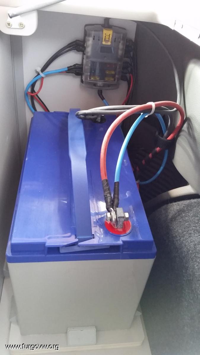

Batería AGM 120 amp con rele automático y caja de fusibles de 6 vias. Suficiente para las instalación, en total, 4 tomas de 12v y 4 de 230 más dos tiras led en el techo.

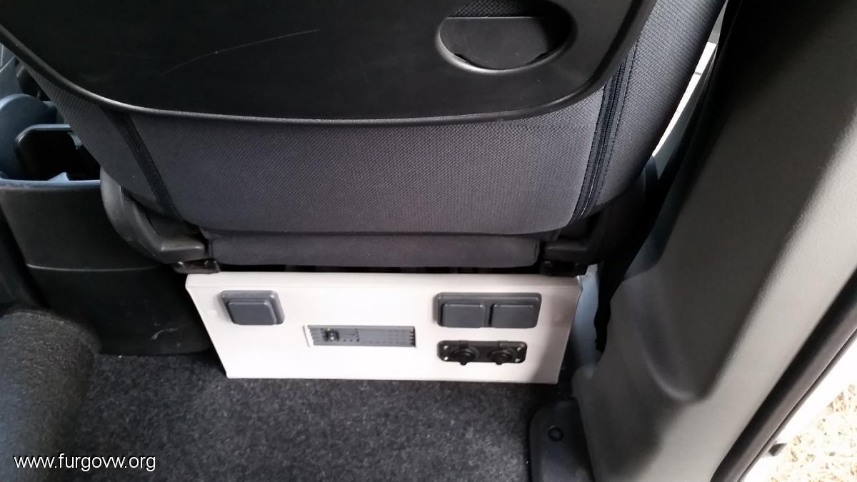

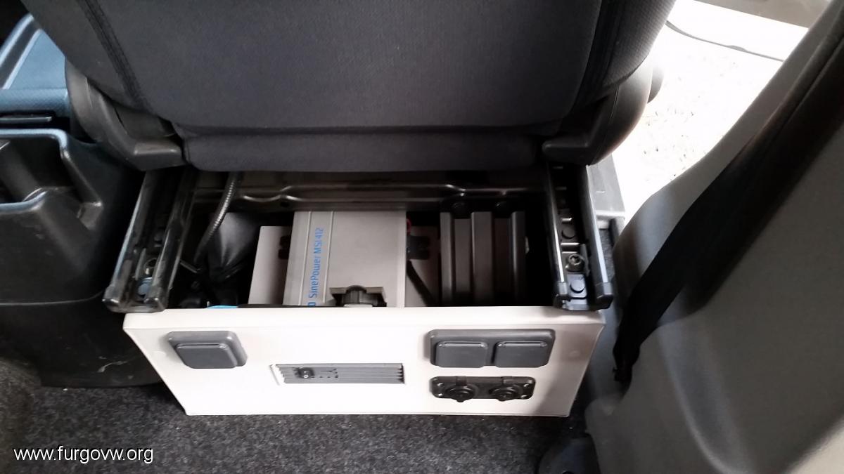

Inversos Waeco Sine Power MSI 412 (350w) + tomas de 230v i 12v. Colocado debajo del asiento del copiloto.
Asiento en posición normal.
Airvents, piloto y copiloto, calzos y ducha.
