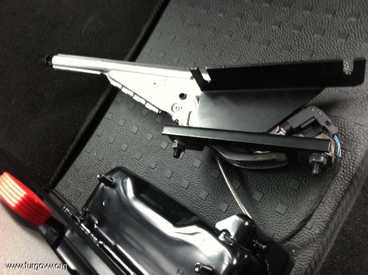

Lo primero es desmontar los embellecedores del freno de mano, parea ello basta con sacar un poco la pestaña que se ve en la foto.
El embellecedor del cajetín del freno de mano sale solo.

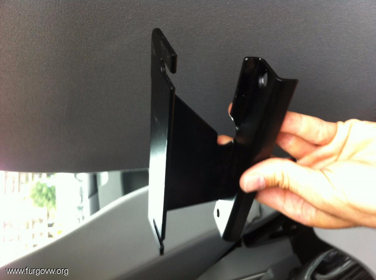

La pieza que he utilizado para bajar el freno de mano es la siguiente:

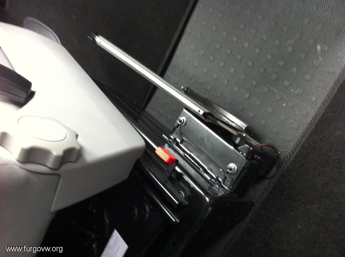

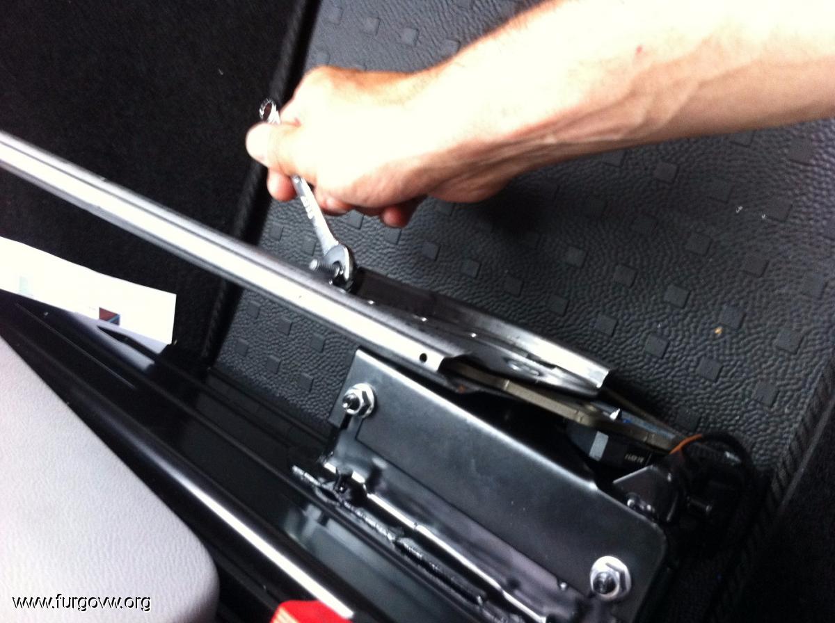

Se retiran las tuercas que une la palanca del freno de mano a la estructura de la furgo y se une a la parte inferior de esa pieza tiene dos ojales que sirven para atornillar la palanca con los tornillos que trae la pieza:

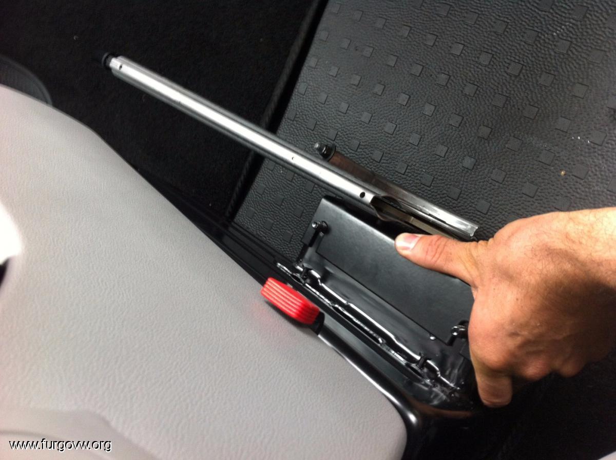

Una vez que tenemos la pieza unida a la palanca se coloca su parte superior en los tornillo que trae la estructura de la furgo y se atornilla a ella:
Para terminar y en mi caso tensé el freno de mano a tope y aunque creo que vendría mejor tensarlo un poco más de cómo me quedó, por ahora no me ha dado problemas.

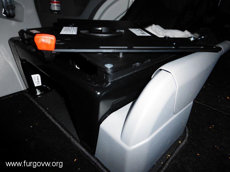

Pero las bases Scopema ya vienen con unos suplementos para que el asiento tome la suficiente altura y te libre el freno de mano sin tener que modificar el soporte de la palanca.
He instalado dos de estas hace poco:
Echad un vistazo aquí:
http://www.furgovw.org/index.php?topic=298433.msg3638956#msg3638956
No obstante si se hace esta modificación veo que no es necesario poner el asiento tan elevado y eso es una gran mejora.
