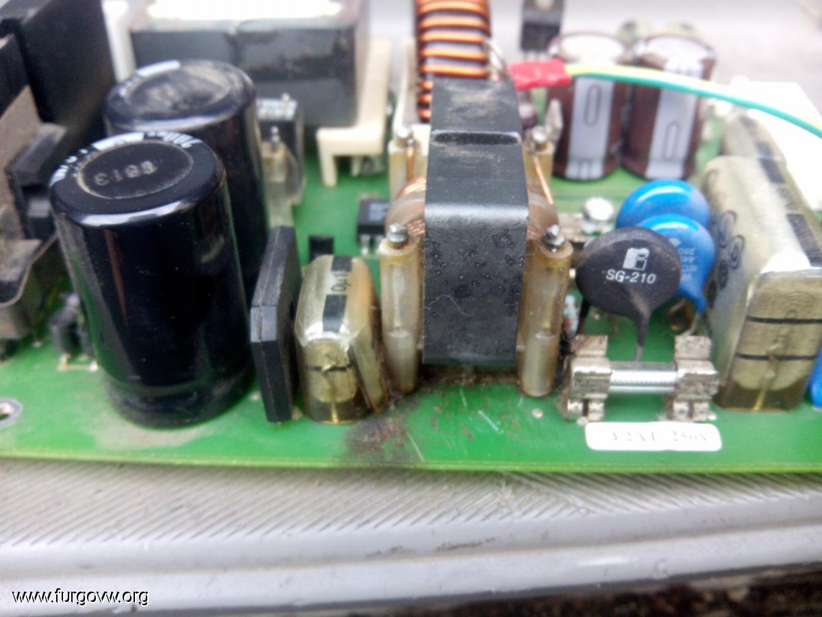

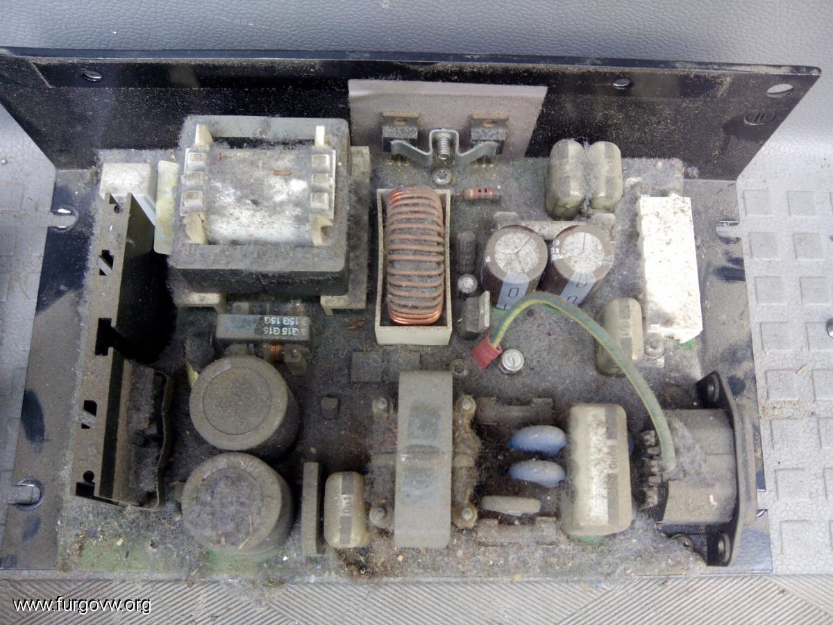

Bueno, finalmente he tenido el hueco y me he liado a desmontar.
Resulta que, a parte de tener una capa de mierda exagerada, el clásico condensador que les ha petado a muchos, se nos ha jodido a nosotros también; el que esta junto al rectificador.
Así que probaremos a cambiarlo y a ver que tal, esperemos que sólo sea eso.
Cosa curiosa es que al desconectar el cableado del cargador ha aparecido automáticamente el voltaje en la centralita (12,8V) y podemos volver a usar la nevera normalmente.

Bueno, finalmente fue el clásico condensador que le peta a casi todo el mundo, el que esta entre el transformador y el rectificador.
Seguí los consejos de otros foreros en cuanto a que, el nuevo condensador tuviese mayor voltaje para aguantar mejor los picos de la red y alejop!
La centralita vuelve a marcar voltaje y podemos usar la nevera.
Quería incorporar un par de fotos pero hay problemas para subirlas a la galería del foro, que le vamos ha hacer. Sobre todo quería que vieseis una donde se ve la manta de pelusa que tenía el cargador en su interior  :oo No se como no se había jodido antes por temperatura o vete tú a saber.

bueno ahora que esta solucionado lo de la galería de fotos del foro, subo un par de fotos del estropicio.
Obsérvese la manta de mierda que tenía por dentro el cargador  :-\

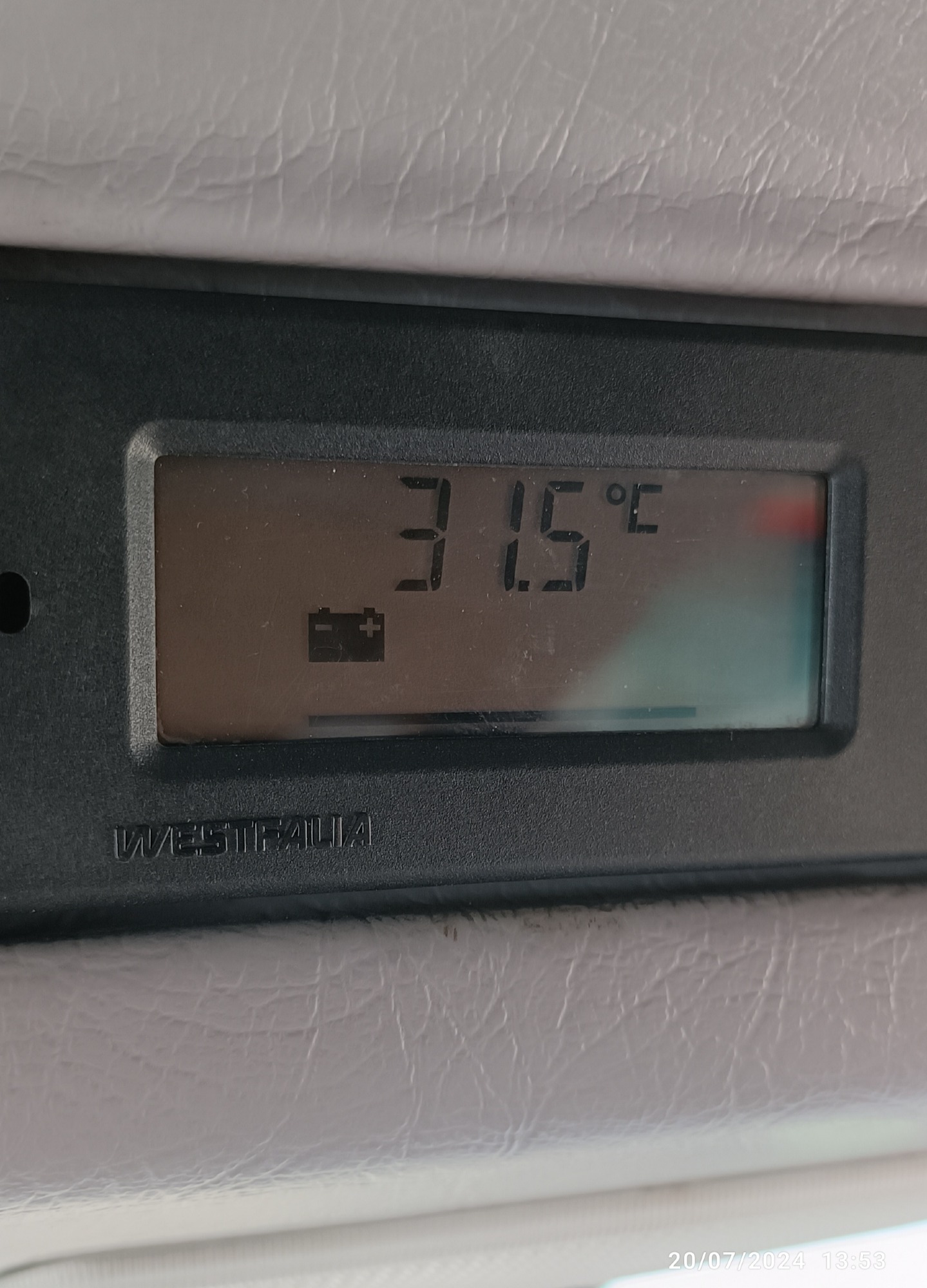

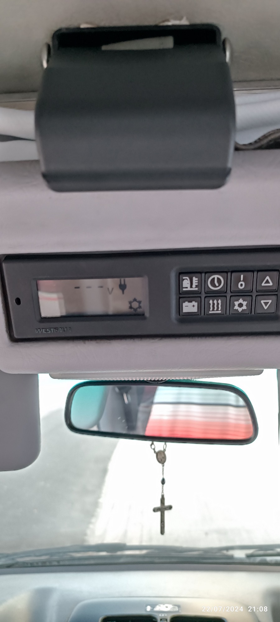

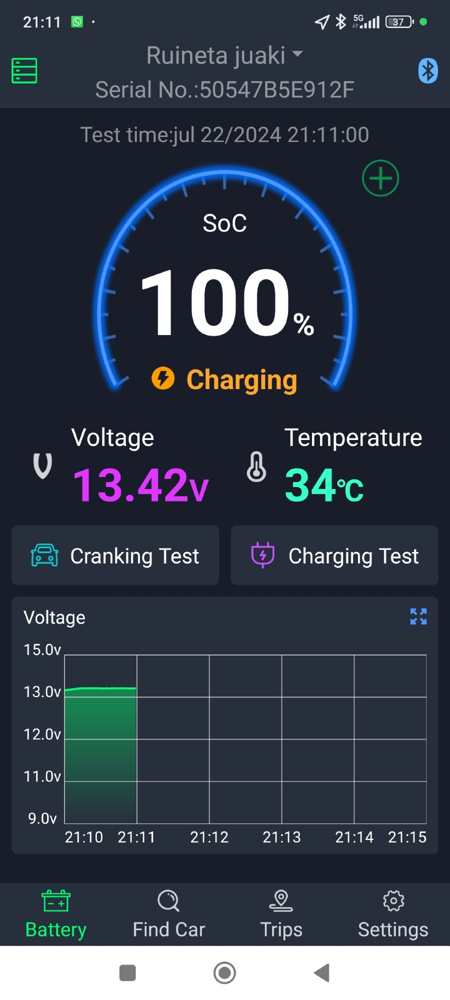

Hola buenas, a ver quién puede ayudar, tengo una Mb vito Marco Polo del 97' la cosa es que dejó de marcar el voltaje de carga, funciona la nevera, grados  y poco más, aguas limpias y sucias nunca lo he visto funcionar,la calefacción fue sustituida, la cosa es que he comprado un lector de batería para saber el estado valores de voltaje, temperatura, capacidad de carga y algo más, y así ir sobre seguro.
La cosa es si alguien puede orientarme sobre qué mirar o motivo de que salgan dos líneas, muchas gracias y saludos a todos!!!
