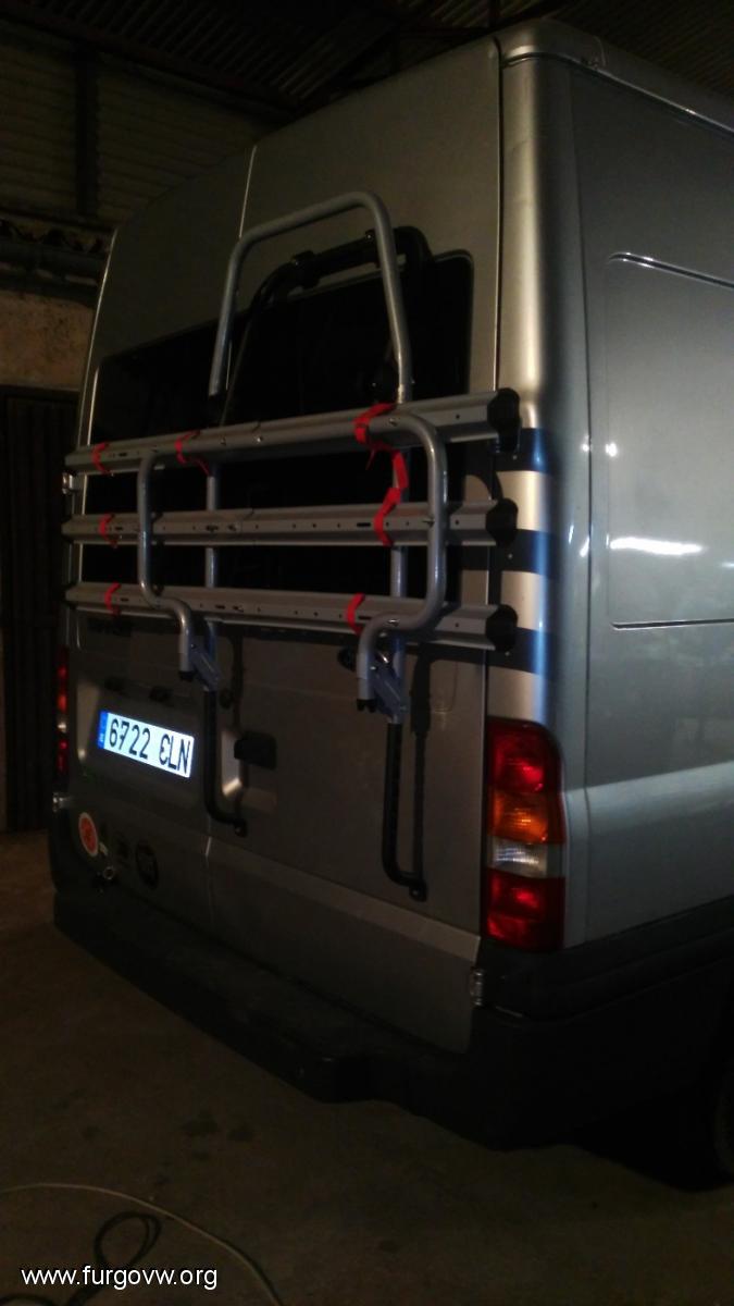

En qué ha consistido la modificación? Muy sencillo, partiendo del soporte de fiamma para el f35, se ha enderezado la "U" de la parte superior, fuí al herrero con la intención de cortar y añadir una plancha de hierro sobre la que montar el soporte de aluminio que viene con el toldo. Pero el señor herrero, un tipo sabio, me comentó que al ser hierro se podía enderezar y el resultado sería bueno dado el grosor.
Así es como quedaron los soportes después de la mano del herrero:
Se taladró usando como plantilla las piezas de alumnio que vienen con el toldo para fijarlo a la pared de una caravana.
Así es como quedan los anclajes de alumnio sobre los soportes:
Y finalmente, tras algunos ajustes para que quedara todo alineado:
La furgo sigue entrando con holgura en el parking subterraneo de  ~2,10cm  .palmas
Pues eso, señores.
SÍ SE PUEDE!
