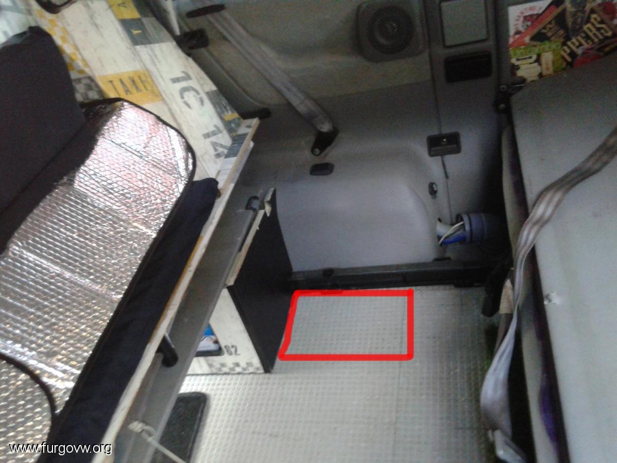

ya recibí mi calefa  y por fin este sabado pude replantear el montaje  .palmas .palmas
buscar el sitio donde ponerla me esta costando un poco,  yo tengo una t4 multivan y no anda sobrada de sitios, y los que tiene, normalmente se mueven para hacer diferentes funciones ( la mesa, los asientos traseros son la cama, etc ).... he visto varios tutoriales y casi siempre la montan bajo el asiento del acompañante o en el exterior.
Yo quiero compartir el sitio donde creo que la voy a colocar y me encantaría tener opiniones !! sobre todo si es funcional el sitio o no !
la idea es montarla bajo el asiento trasero, y sacarle el tuvo del aire caliente por el lateral, así me permite mover el asiento cuando haga la cama ....., el problema es que cuando esté la cama, el aire me saldrá por abajo y no sé si dificultara la distribución del aire caliente !!! ??? ???

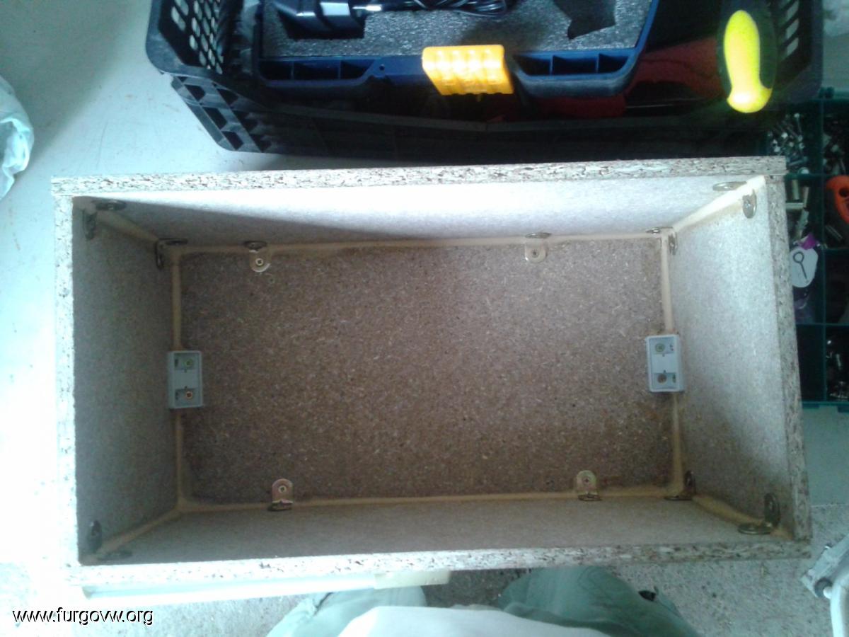

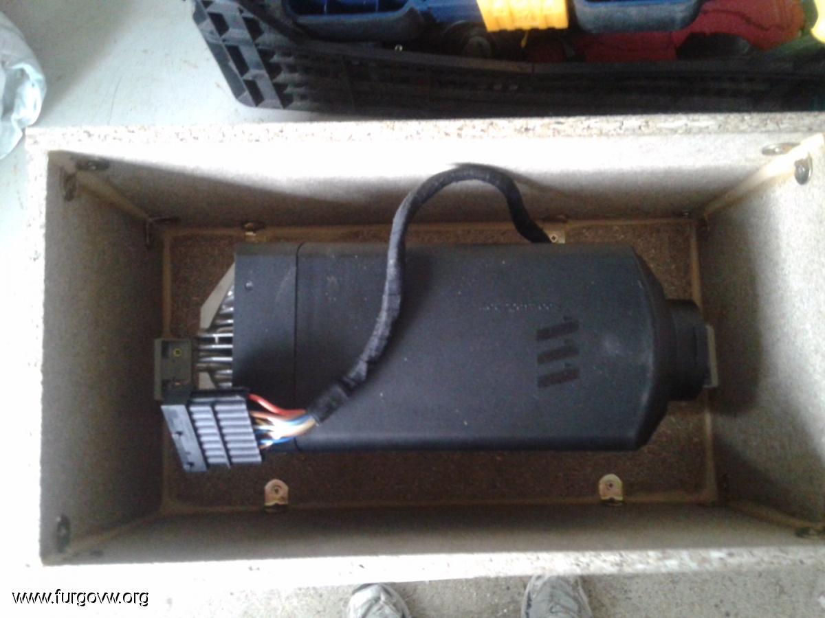

también he pensado en meterla dentro de un cajón de aglomerado, y ponerle espuma acústica, asi reduciré algo de ruido para cuando esté durmiendo
bueno por aqui dejo algunas fotos
se aceptan opiniones compañeros !!!
graciassss
antmar
Yo no rellenaría la caja de espuma acústica. En las instrucciones habla de que hay que dejar unos centímetros libres alrededor de la calefa. De todas formas el ruido del motor eléctrico de la ventilación de la calefa se transmite del interior del aparato a la furgo por el mismo tubo de circulación del aire por lo que vas a seguir oyéndolo. Yo usaría la espuma acústica para aislar el clack-clack de la bomba de gasoil. Saludos
