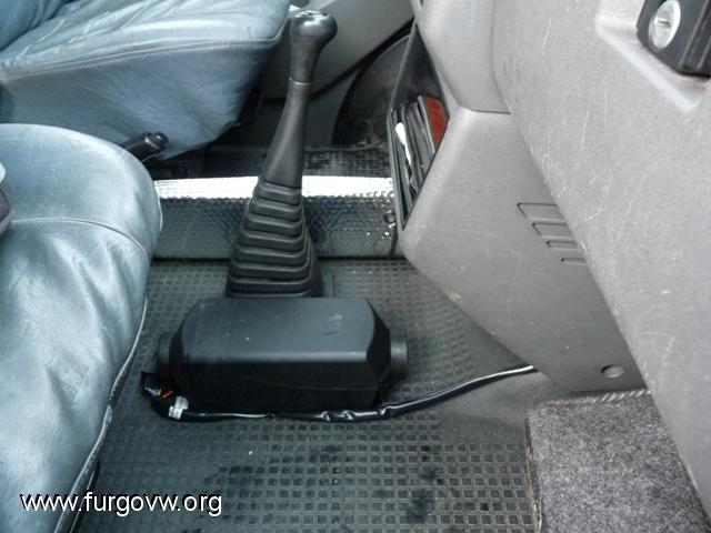

La instalación la hice con un amigo. Lo más difícil fue donde colocarla ya que la wv t4 tdi del 2002 lleva el depósito de lado a lado de los asientos. Así que o atrás o donde marcaba eberpacher, justo en la palanca de cambios como muestro y donde decimos ponerla al final. Si seguís los pasos del manual no es muy difícil, pero recomiendo si la vais a instalar vosotros, hacerlo con alguien que al menos entienda o instalara una. Será más fácil, pero ya digo, no tiene mucha historia si de lee todo y se entiende bien donde va cada cosa.

Ahora lleva un mueble de madera para protegerla y apoyar mi hija los pies (pusimos el asiento doble por precaución ya que no nos agradaba mucho llevar a la peque atrás con los muebles en caso de accidente)

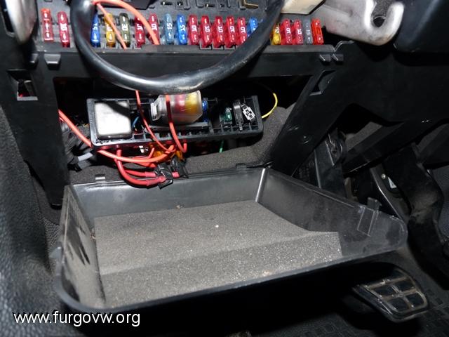

El empalme de la caja de fusibles

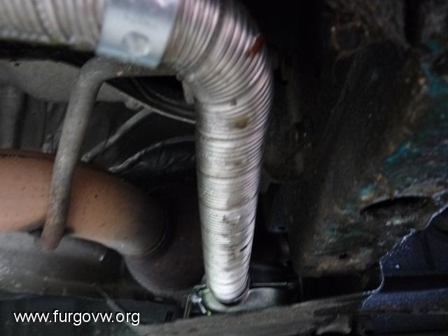

La salida de los gases y en el otro extremo metido por el depósito de gasoil la entrada del aire

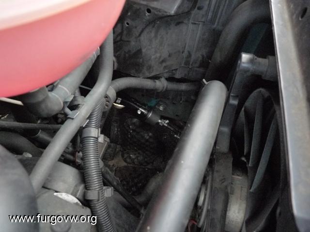

La T a la salida del filtro sin más. Compre un antiretorno, pero ni lo llegue a instalar.
