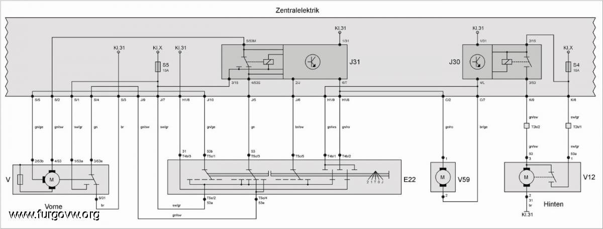

Primero de todo hay que comprobar el fusible, el número 4 para descartar pequeñas tonterías .sombrero si funciona bien, desmontar el panel trasero, se comprueba que existen tres cables. Uno negro que da 12V constantemente, uno marrón, tierra, y uno negro y verde que da 12 o nada según el relé (controlado por la palanca del limpiaparabrisas trasero del volante, un toque hacia el cuadro de mandos para que empiece a funcionar intermitentemente y mantener para que funcione con agua.)
Este es el esquema, encontrado en t4-wiki
Es conveniente comprobar que el relé funciona bien, el segundo en el cuadro de relés, en mi caso con el número 72. Al dar a la palanca debería empezar a sonar el clak típico del relé intermitentemente.

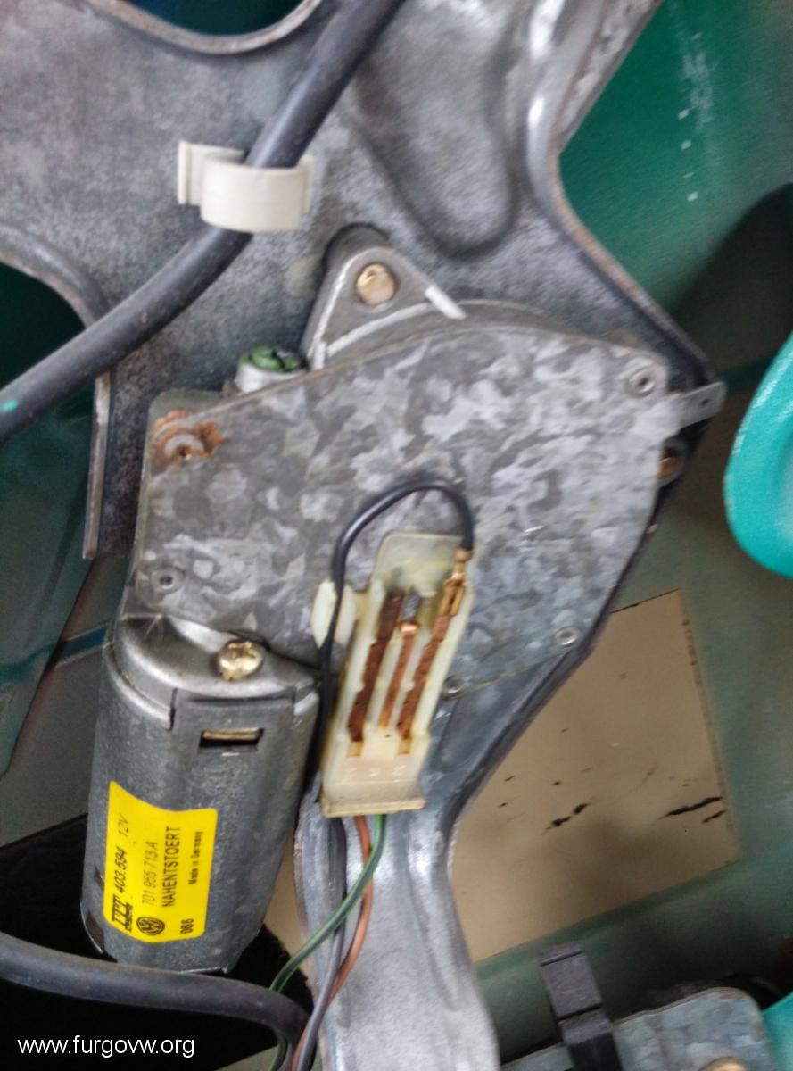

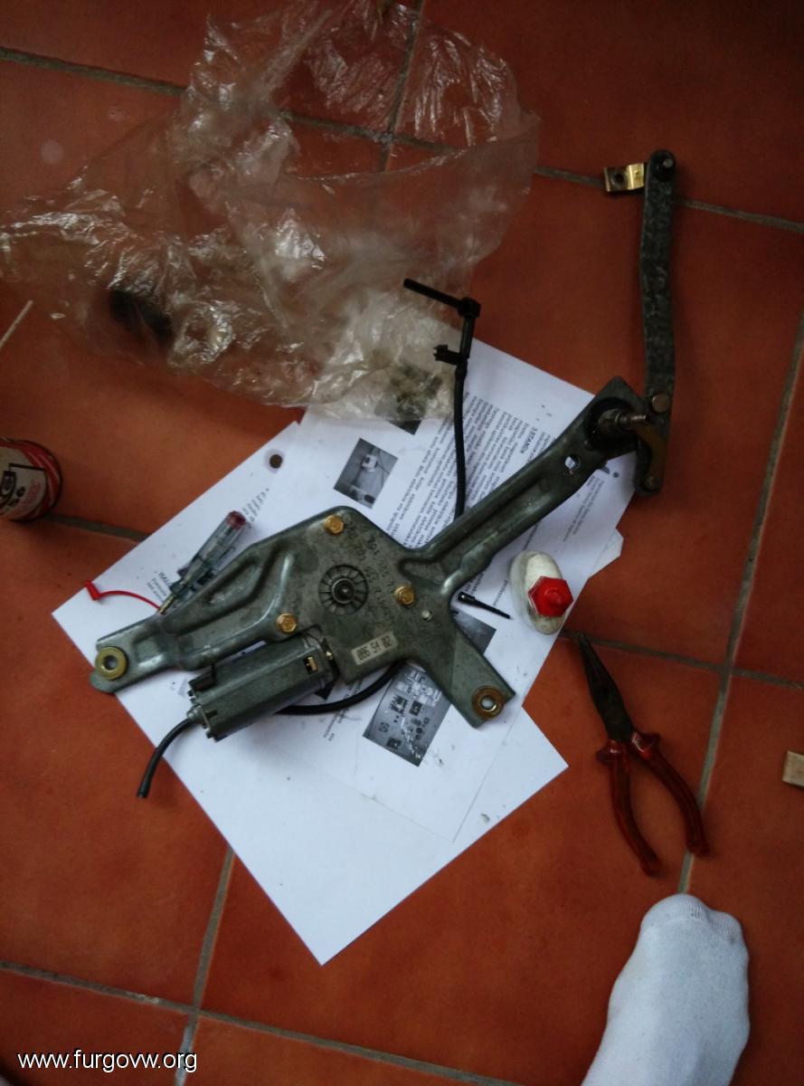

En mi caso todo esto funcionaba bien, así que saque el motor y el brazo del limpiaparabrisas.
https://translate.google.com/translate?depth=1&hl=es&rurl=translate.google.es&sl=auto&tl=es&u=http://www.t4-wiki.de/wiki/Relais_J30_%28Heckscheibenwischer%29
Aquí podéis encontrar como desmontarlo detalladamente.
Después de sacarlo, comprobé que el brazo estaba agarrotado, con un poco de tres en uno y paciencia se consigue su correcto funcionamiento, creyendo que ya tenía limpia nuevo monte todo pero seguía sin funcionar...

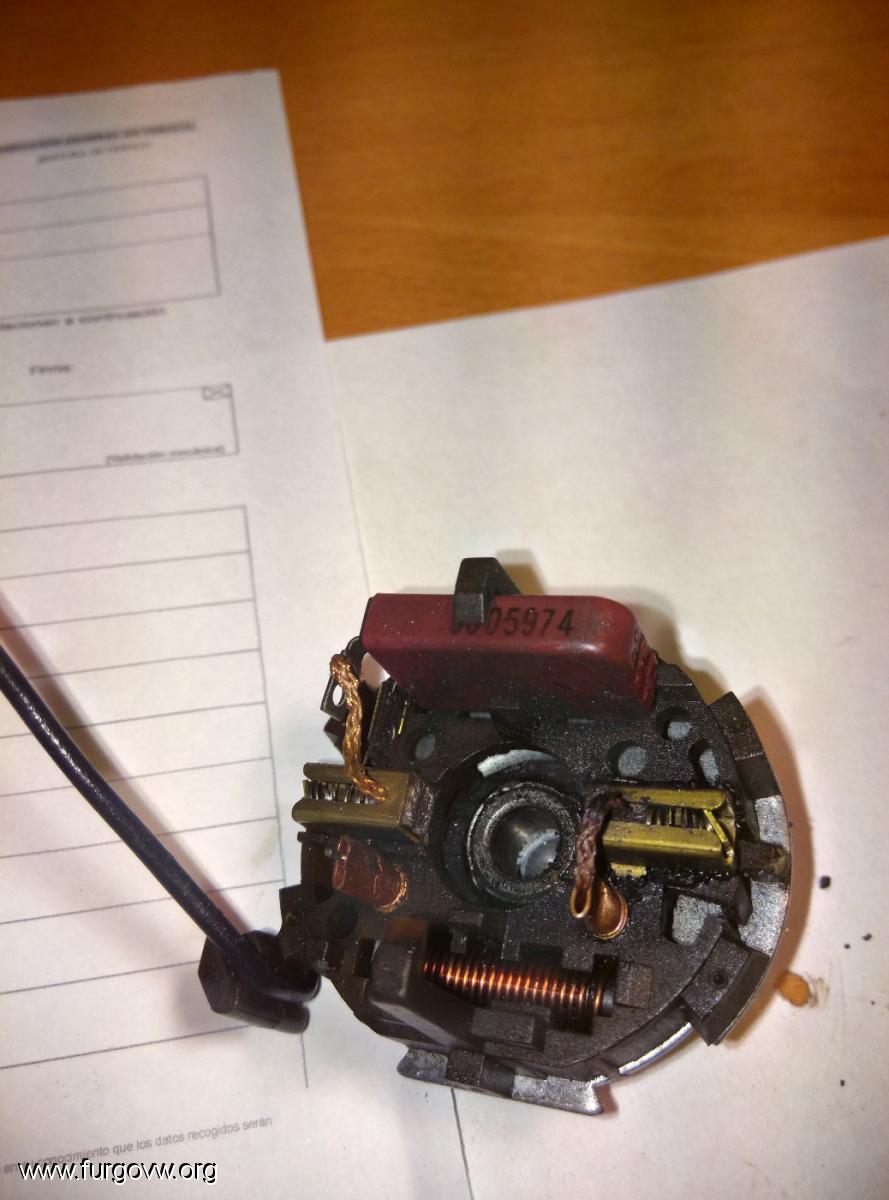

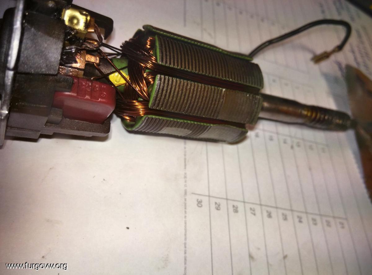

Después de desmontarlo otra vez saque el motor y lo desmonté.
Tiene una escobilla quemada...

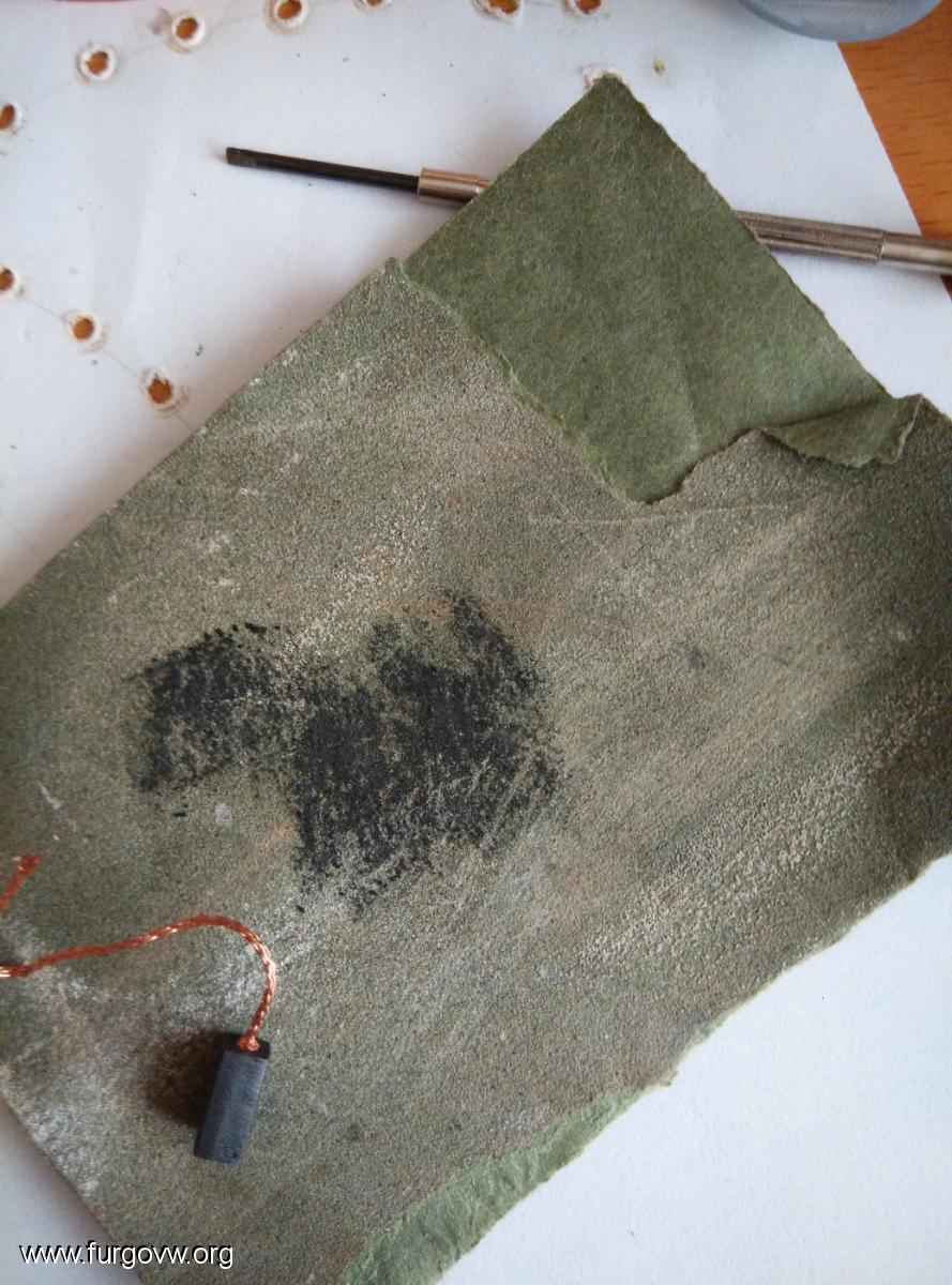

Compré una en una tienda de repuestos para el hogar y como no son comunes, la lije hasta que encajaba en el motor, probé y funcionaba perfecto.
Tras montarlo el motor sigue sin funcionar, conectándolo al cable verde y negro, en cambio el cable negro lo mueve perfectamente con lo que se descartan fallos de motor y del sistema mecánico, solo queda que el cable este roto. Comprobé la continuidad y no es continuo con ninguna pata del relé... mala señal. Aquí me he quedado... si encuentro la solución ya la publicaré pero mientras tanto espero que toda la información anterior sirva para otros con problemas menos complejos .malabares
