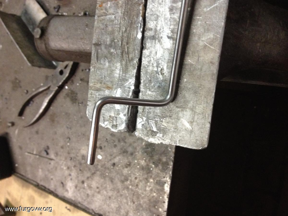

Primero una varilla de inox de 0,5 cm de diámetro es suficiente (Tener en cuenta el peso).
Después le damos forma en un banco de trabajo haciendo los ángulos que nos interesan. Protegiendo el inox con un trapo o pápel para no marcarlo o bien con martillo con protección de plástico.

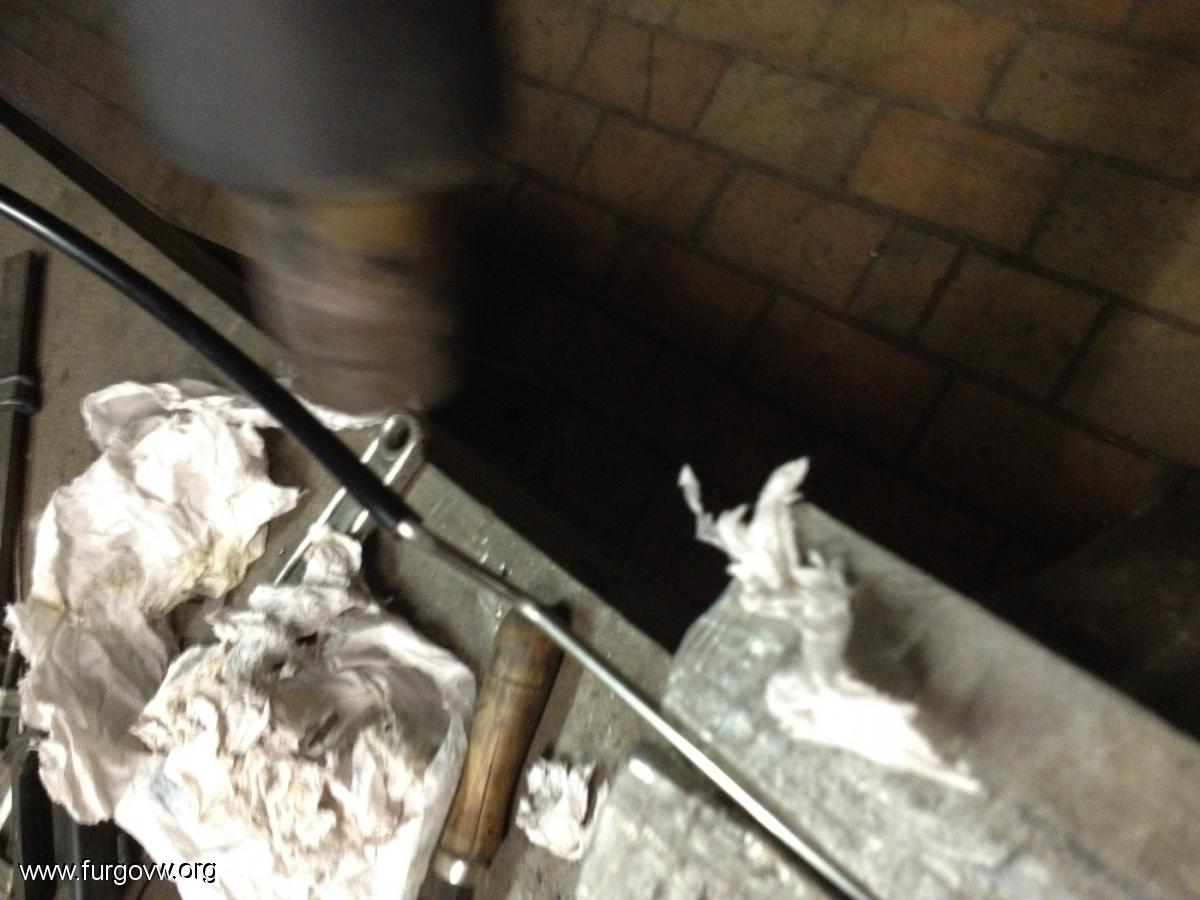

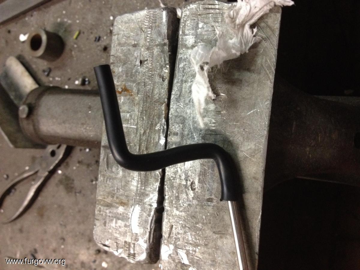

Para proteger del roze o golpes con el movimiento de la conducción he protegido con un tubo de goma la parte que toca con el interior de la furgo.

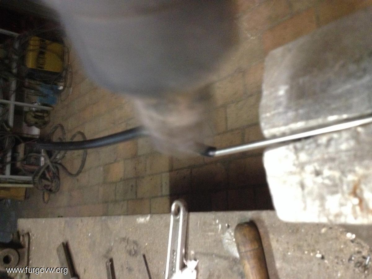

Para poder hacer correr el tubo de plástico se tinene que calentar con aire caliente para poder moldear bien.

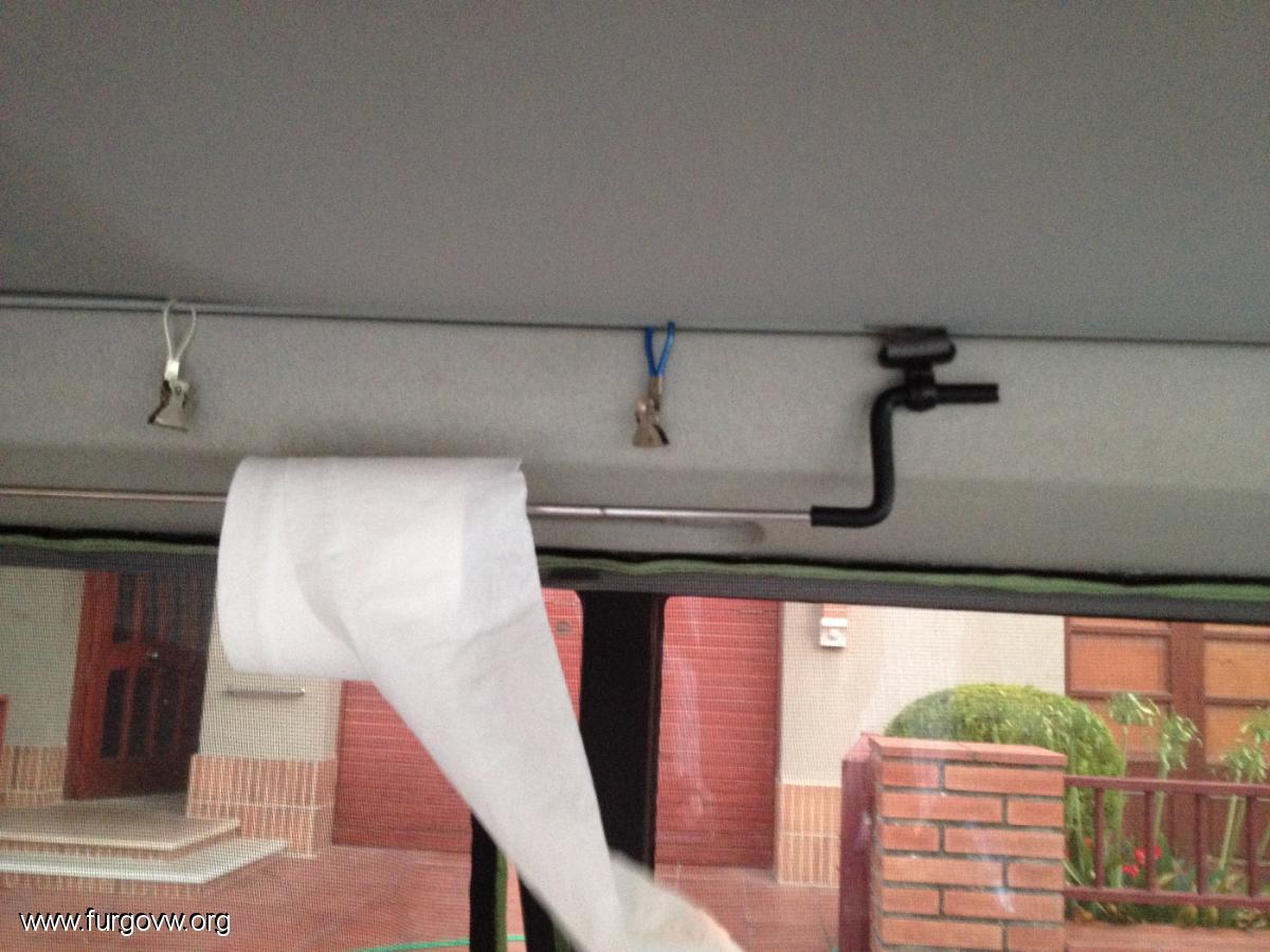

Finalmente;
Y ya tenemos el brico finalizado.

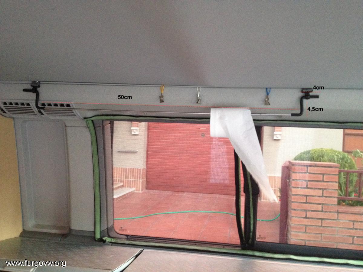

Medidas;
4 cm primer angulo horizontal
4.5 cm el vertical
81cm de luz interior.
