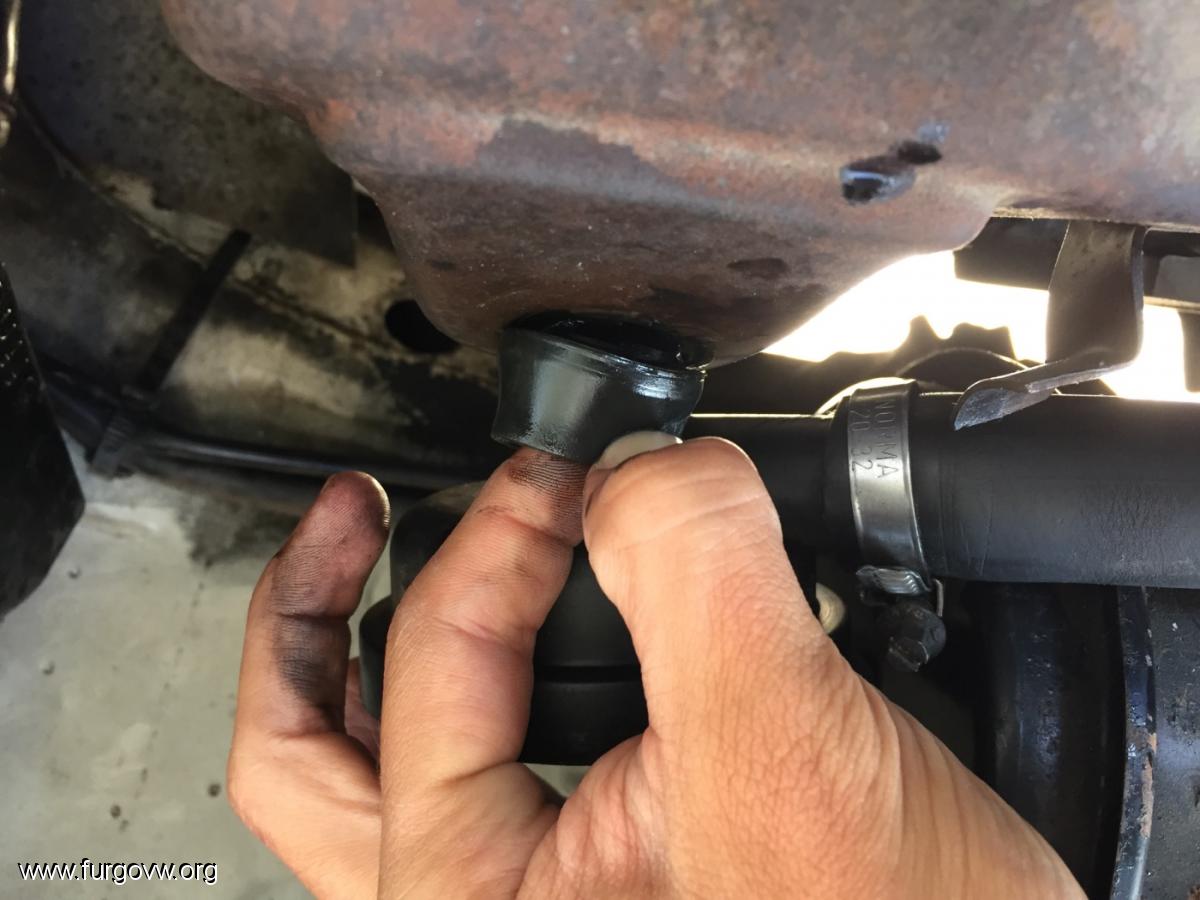

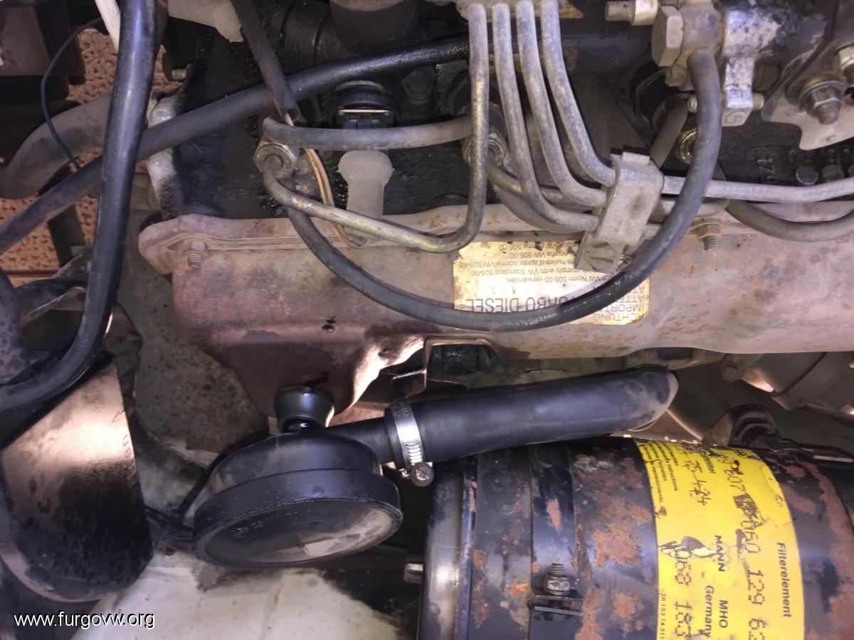

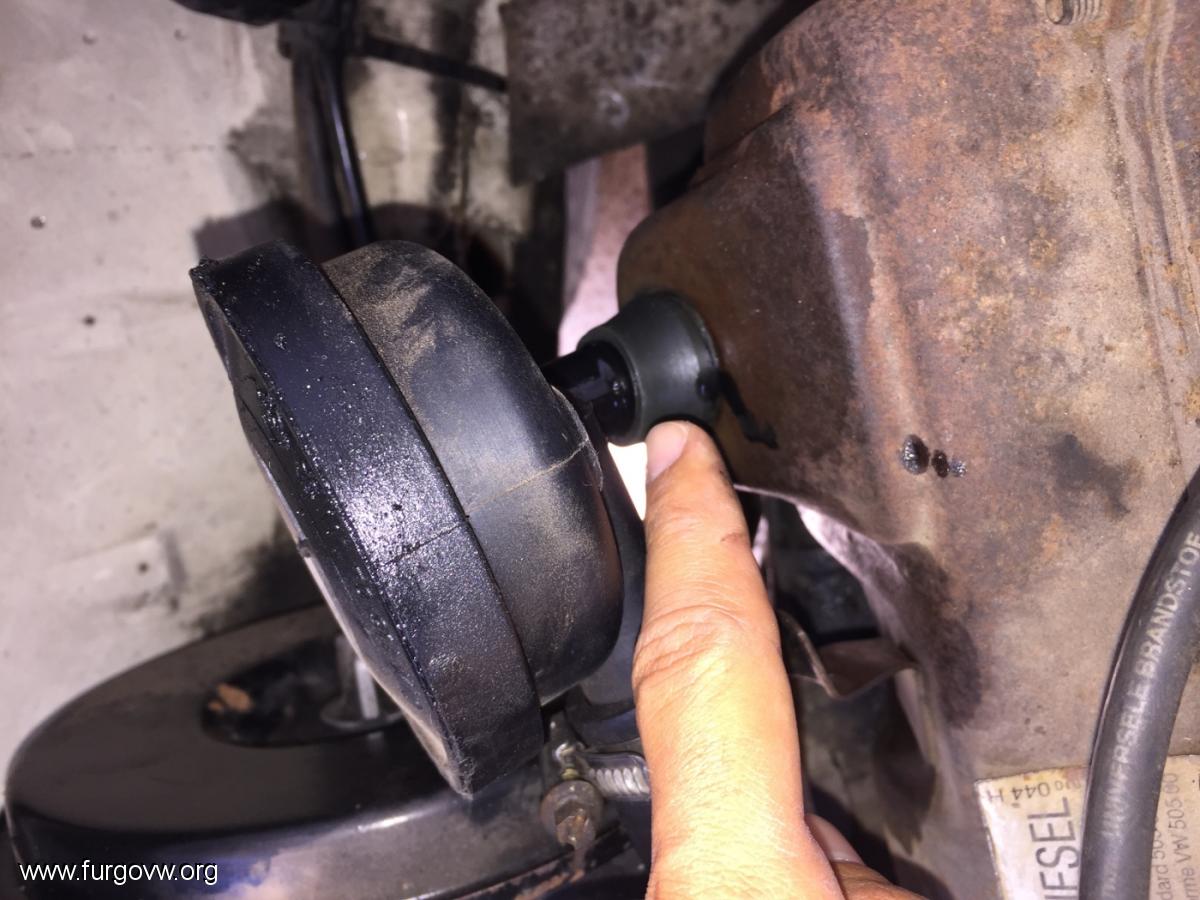

Buenas tardes amigos....les cuento un poco la cosa para ver si me pueden echar una mano , yuve la mejor idea de comprar una t3 sin pasar por mecanico ni nada(ya me dice mi mujer que tengo que dejar de fiarme tanto de la gente jeje) pues la cuestion es que no tiene fuerza para nada,subo en 2da en una cuesta del 10% a 30 kms/h y creo que eso no puede ser normal,al llegar a casa y esperar que se enfrie un poco me pongo a mirar y encuentro con que la union de una manguera que va del motor creo que al turbo esta rota y escupe aceite un monton
Es un motor 1.6 td 340mil/kms (aunque antes de vendermela me dijo que se habia cambiado el motor por uno con 60mil/kms,en fin pongo unas fotillos para que ps hagas una idea
bkt
Hola.
Esa cosa negra que se ve en la foto no es el turbo, es el separador de aceite. El turbo está bastante más abajo, debajo del filtro de aire a la salida del colector de escape.

gracias amigo...va conectada a otra manguera que sale de debajo del filtro,mañana si puedo le hago un par de fotos.

Esa manguera conecta al bloque motor, se supone que el separador recoge los gases con aceite y recupera el aceite y lo reenviá al carter.

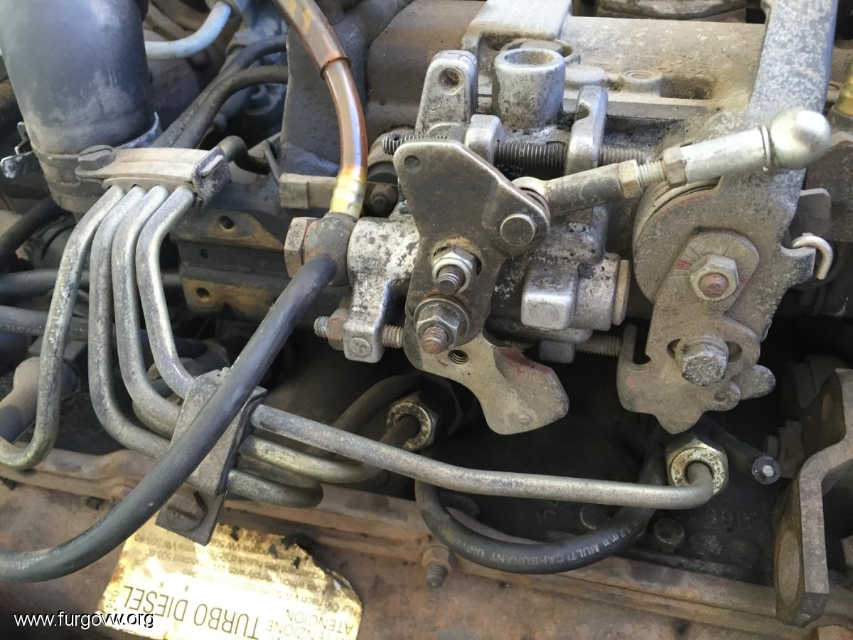

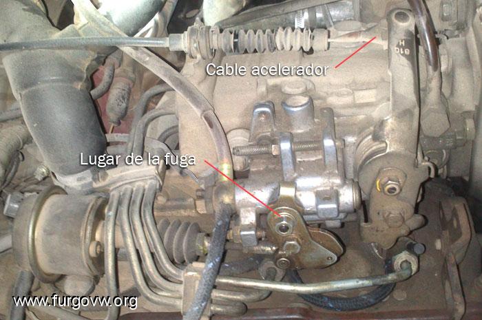

la falta de potencia puede estar relacionada con el desgaste del motor, fallo del turbo etc etc, con 70cv debería poder ir digna, si puedes pon fotos de la bomba de gasoil, por lo que veo le faltaría una pieza importante que regula el caudal de gasoil y le da mas potencia
puedes ver la pieza en esta foto rodeada de rojo...

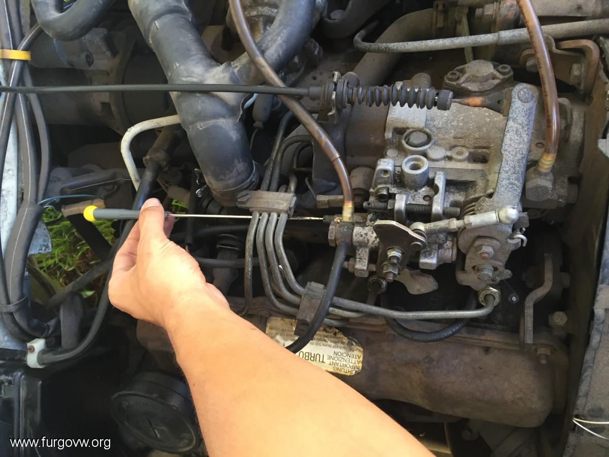

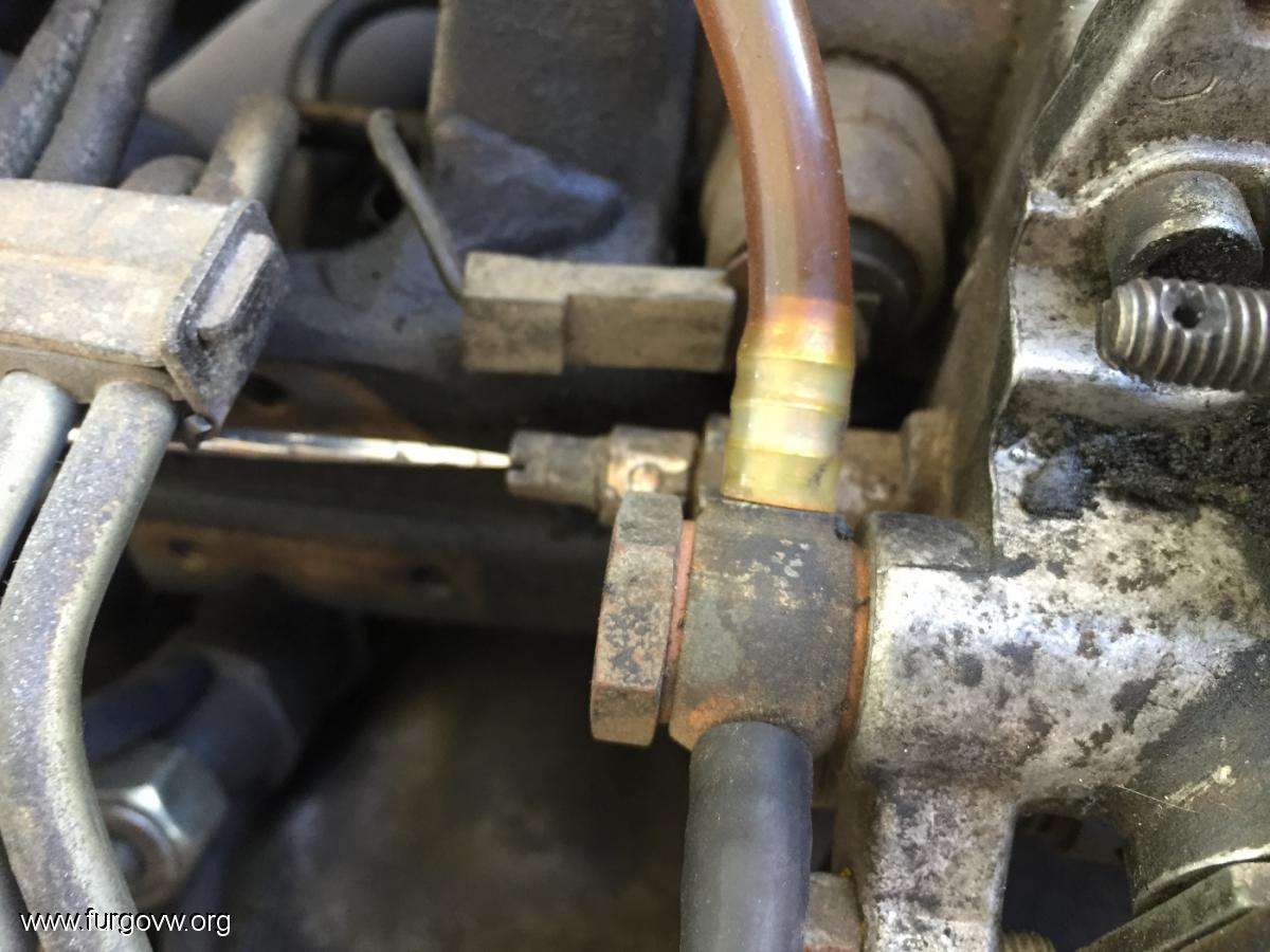

Bien a lo que vamos primero que nada hay que decir que cada furgo es un mundo aparte y lo que  a mi me ha resultado a otro no le puede resultar.
el fallo: la furgo iba como apretada,ahogada es decir no iba suelta en cuestas metías 3ra y se echaba para atrás tanto que tenia que bajar un marcha para poder subir trankilo y no eran cuestas tan pronunciada.
diagnostico del mecanico: al motor le falta una pieza muy importante que regula el caudal de gasoil( foto haizkolari mas abajo redondeado en rojo)eso te va salir 300e + el montaje+ un par de meses hasta que la consiga...en fin sudor frío y amargado para casa.
SOLUCION: ponerle la pieza y esperar a que funcione....con la mosca detrás de la oreja me puse googlear,foros,amigos jaja de todo y al final dimos con la clave por alguna razón su anterior dueño le quito esa pieza y parece  que tiene soldada otra pieza al acelerador....una llave 14 para soltar la turca que sujeta el tornillo que regula el caudal de gasoil,metemos el destornillador(le hice una marca para dar solo una media vuelta,apretamos,cerramos el motor y nos fuimos a dar una vuelta a ver que tal iba y parecia que había funcionado ya que se notaba mas suelta me fui para la cuesta maldita y ahora subía un poco mas pero iba forzada así que volví y repetí el mismo porcedimento,marquita al destornillador otra media vuelta (en total fue una vuelta entera del destornillador) apretamos,cerramos el motor y a probarla...llego a la cuesta y voila perfecta como la seda,motor relajado sin forzar ni presionar y conductor relajadisimooo escuchando música y una sonrisa de oreja a oreja jajajaja .meparto .meparto
aqui deberia ir la pieza que regula el caudal
destornillador que te pego abriéndole un pelin mas de gasoil (una vuelta entera me funciono a mi)
PD: REPITO!!! cada furgo es un mundo lo que a una le va bien a otra a lo mejor no,no soy mecanico así que yo solo me hago responsable de lo mio jejejejje......ah no lo puse pero lo doy por entendido: mas gasoil mas consumo...hare una prueba en cuanto a subido el consumo desde el cambio y lo pondré aquí.

a parte de lo bien que te pueda ir ahora, tu motor lleva turbo y le falta (esta pieza) que le da el avance correcto según las revoluciones a la bomba inyectora:
https://www.brickwerks.co.uk/index.php/t3-parts/t3-engine/t3-diesel/t3-diesel-fuel-system/lda-t3-1-6td-jx.html
haizkolari
osea que faltaba regular el tope caudal correctamente... es curiosa la "solución" que se buscaron al LDA aunque no sé si será la más acertada, esa palanca regula el tope caudal de gasoil según la presión del turbo, le da más caudal de gasoil cuando el turbo mete más aire y por tanto mayor potencia

La más acertada te digo yo que no es jajajajja si alguien diseño esa pieza por algo seria pero de momento ira asi hasta que tenga perras para comprarla que la economía esta escasa
