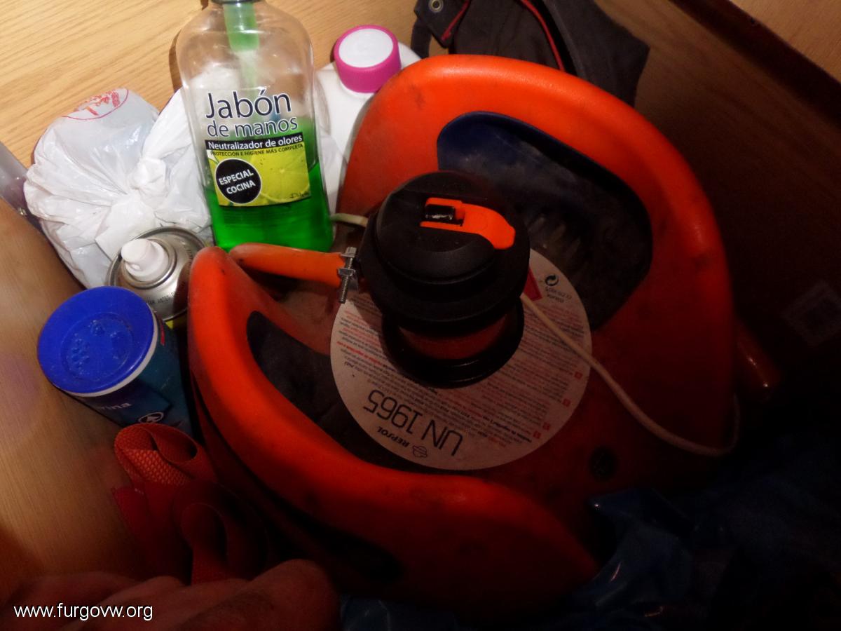

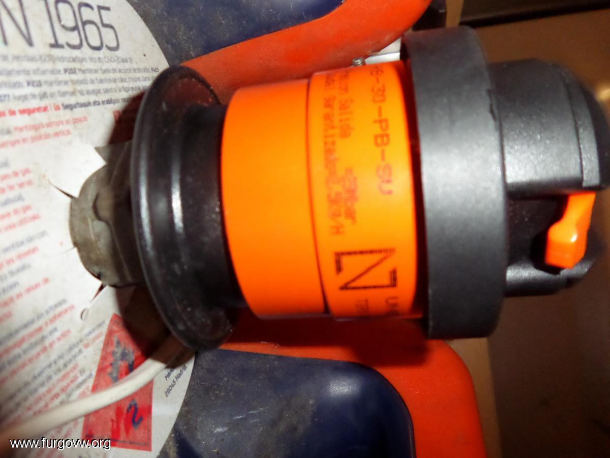

Luisitospm
Hola la nevera siempre esta horizontal, el regulador que llevo es el de la bombona 6k de repsol, (como las bombonas de casa), es lo correcto? me dijeron en la tienda que si

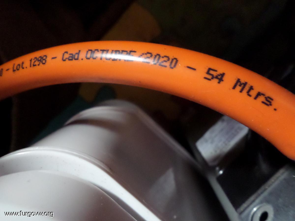

BajoZero
El regulador ha de ser de 30mbar y el tubo no puede tener mas de 1,5 m. Y ten en cuenta que bajara como mucho 30ºC por deja de la temperatura ambiente.

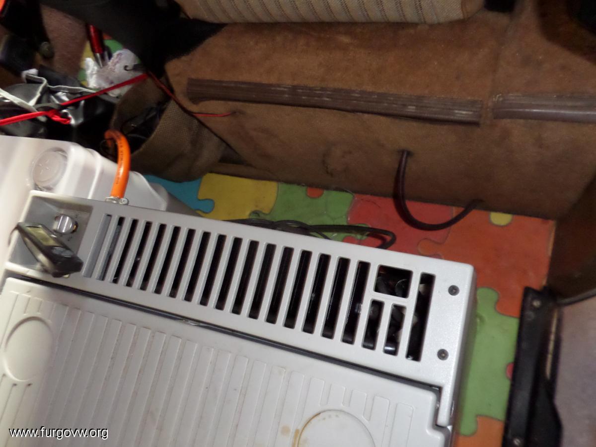

cukiyo25
si la nevera es nueva y es española, el regulador debería de ser el correcto.
ten en cuenta ke la nevera debe de estar casi perfectamente a nivel, con sus rejillas de aireación posteriores y la salida de la chimenea siempre en ascenso.

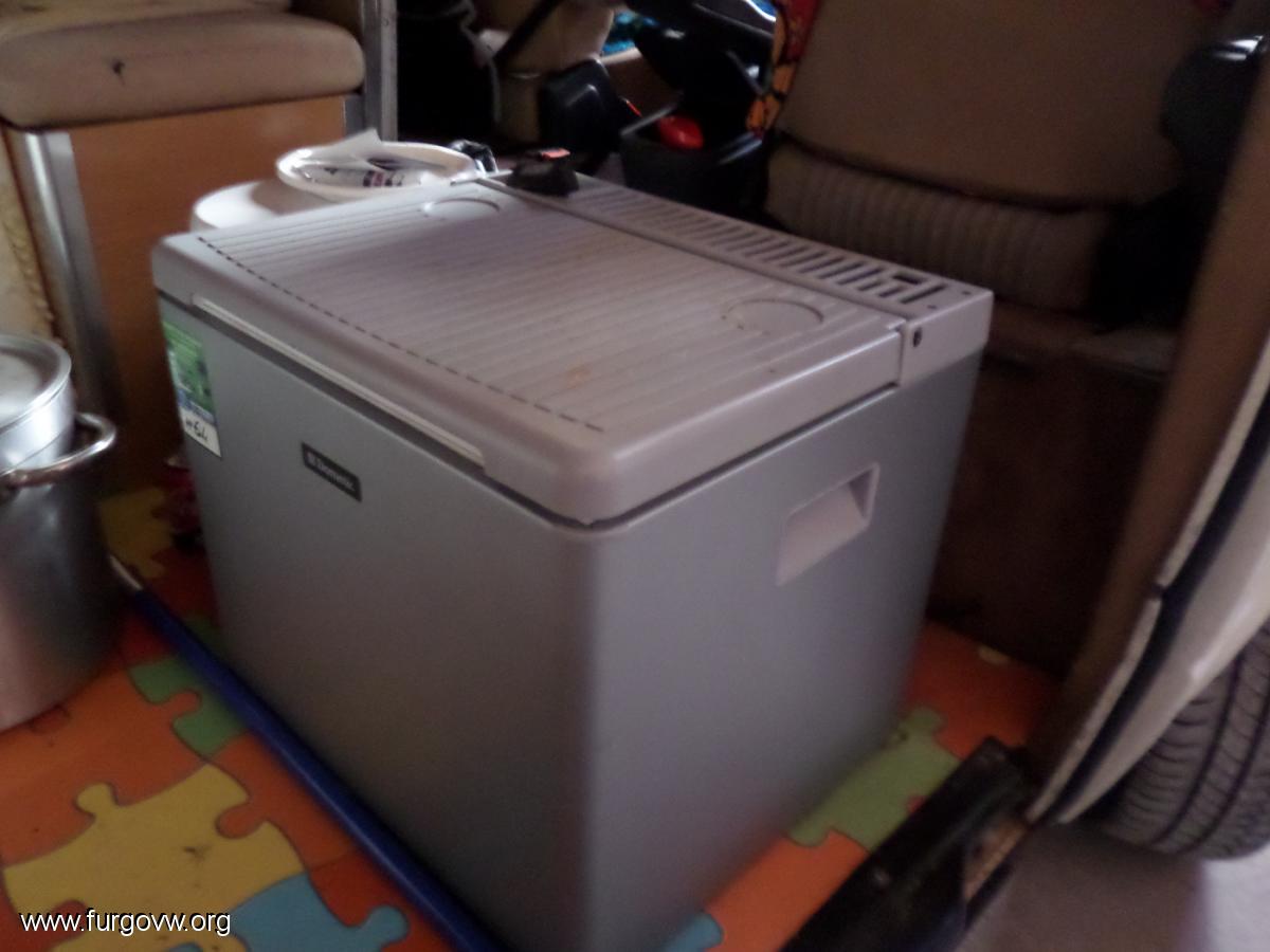

si pones unas fotos, nos lo pondrías mas fácil  ;)
Luisitospm
Noviembre 03, 2015, 10:34:07 am #8 Ultima modificación: Noviembre 03, 2015, 11:12:45 am por Luisitospm
la nevera me la compre en neverasportatiles.es,  pero el paquete llego de alemania.
Este fin de semana la he utilizado me baja 20 grados justos a la temperatura exterior de la furgo, siempre y cuando este a nivel, si no esta a nivel enfria menos.

esta es

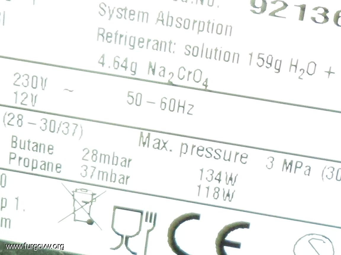

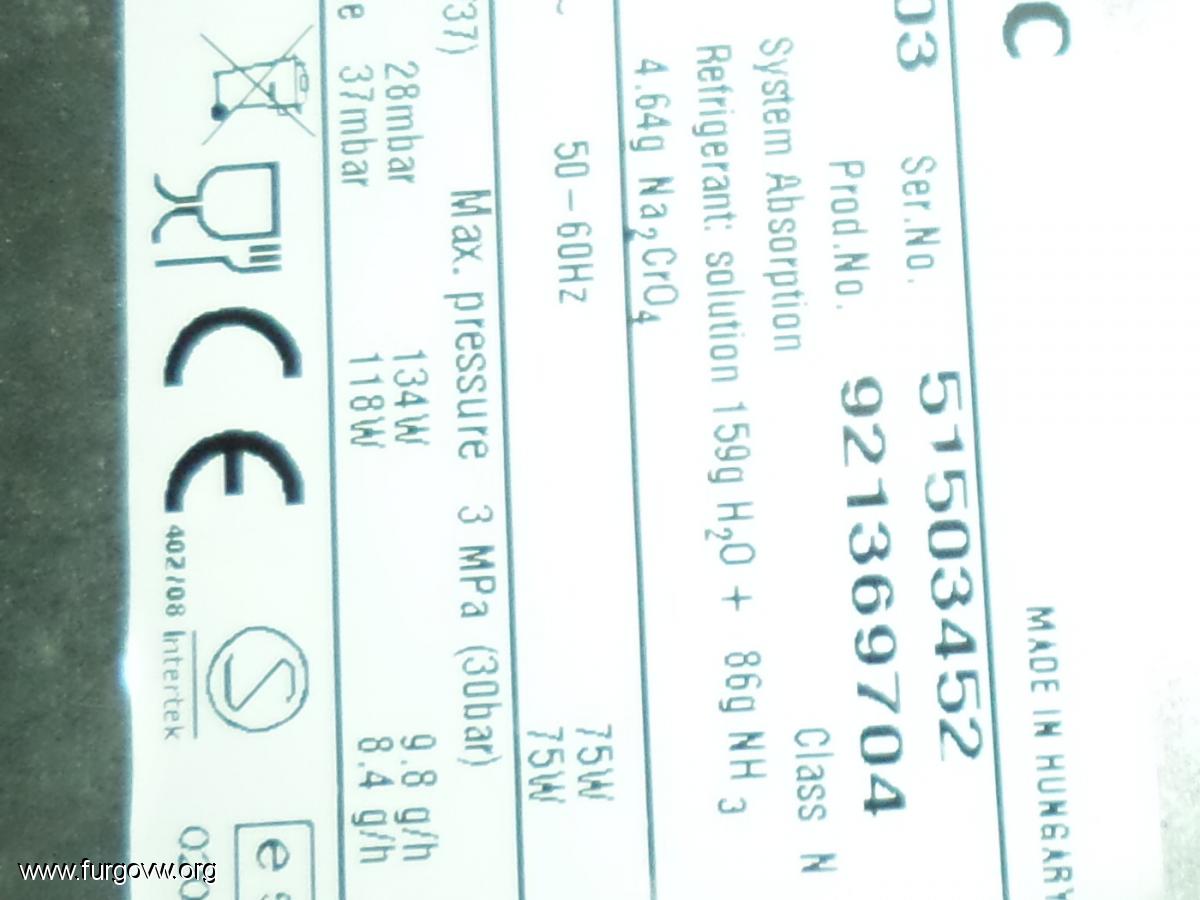

cukiyo25
la nevera en su parte posterior debe de tener una etiqueta con todos sus datos, si pudieses ponerla .
Luisitospm
Haber si se be bien, gracias ha vosotros aprendere

cukiyo25
pues en principio el reductor de gas es el correcto .
puede ke llevase tiempo en la tienda sin venderse, asi ke empezaremos por lo mas fácil de hacer, pon la nevera boca abajo y dejala asi 24 horas, luego la vuelves a colocar en su posición natural y la vuelves a probar.
