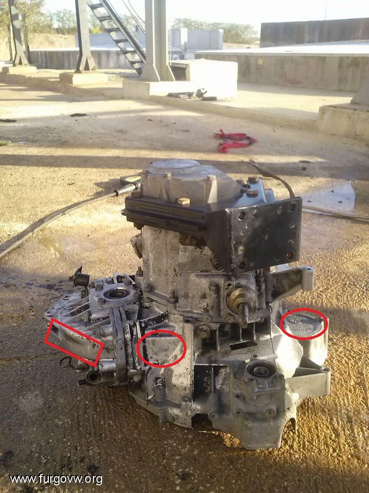

arkaizt
Agosto 24, 2015, 00:12:54 am #4 Ultima modificación: Agosto 24, 2015, 00:16:55 am por arkaizt
Ahi tienes las 3 zonas que tienen códigos en la caja de las J5 y C25. En la ducato debe ser muy similar.... La de enmedio es el codigo de la caja en concreto, pero pilla el resto de datos por si acaso.

muchas gracias!!! esta  semana la demontaremos y haber si encontramos una!!!gracias por la foto
