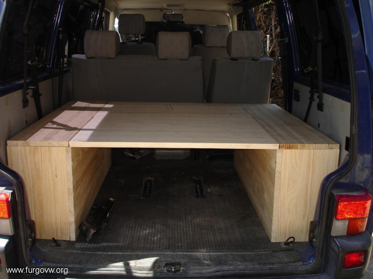

Yeti_garcias
va apoyado sobre los arcones, esta partida en 2 ( en 4 posteriormente por comodidad de acceso desde la cama)
Aqui se ve mejor.
luzioH1
Las patas de la mesa como están hechas? Entiendo que la tabla es independiente, no? Muchas gracias por la ayuda, y disculpa por marearte...  ;) ;)
La felicidad no es un destino al que llegar, sino una forma de hacer el viaje.
Yeti_garcias
Son las patas de una mesa vieja reutilizadas. ;D
