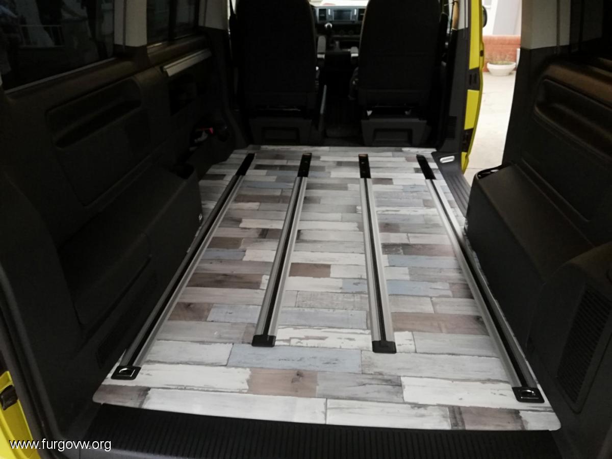

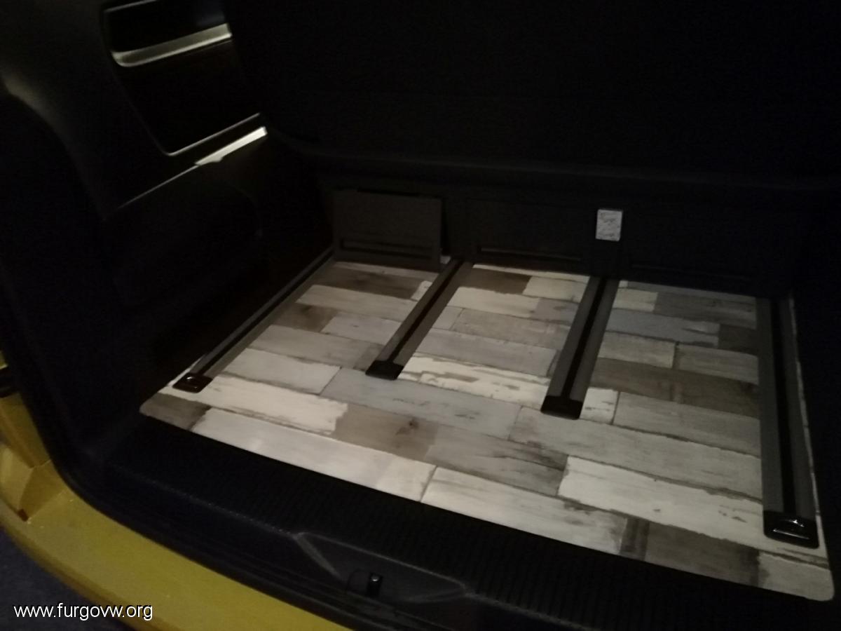

Otra cosa mas de la lista tachada.
Suelo listo  .palmas

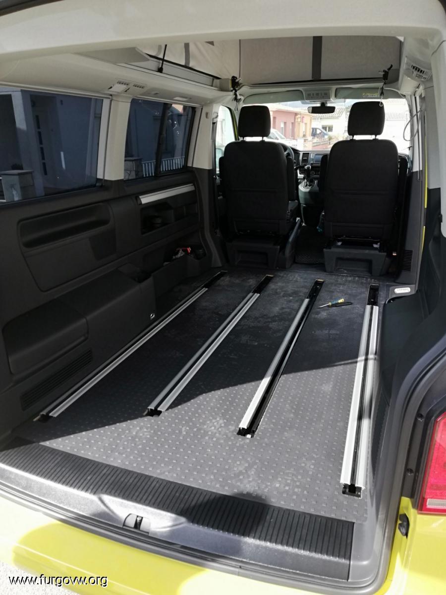

Te ha quedado muy guapo, Yo tambien estoy liado con el suelo. Como has conseguido sacar la guia de los laterales? Yo no puedo

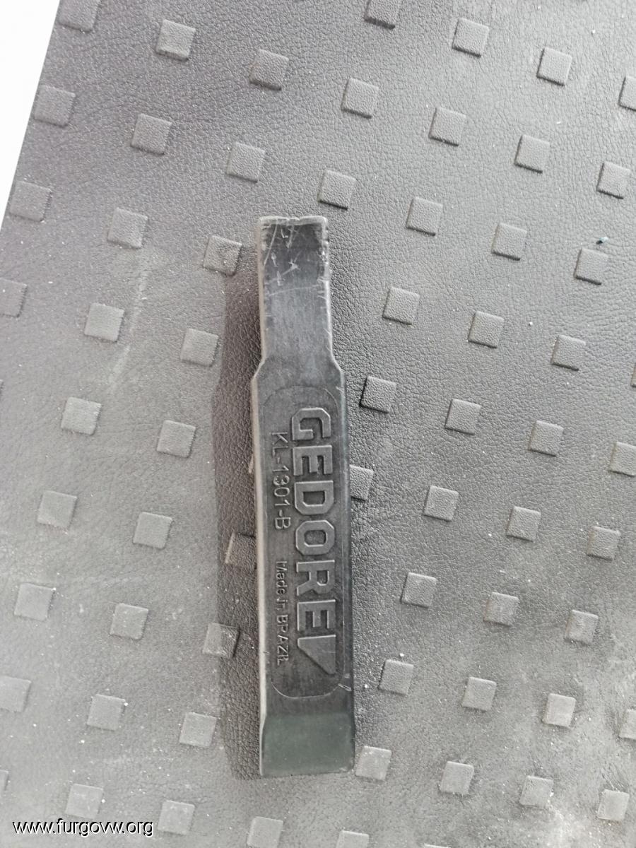

Me e encontrado esto dentro la furgó y me a idò muy bien para sacar las guias. Seguramente algun aleman la dejo ahi cuando la montar on. Jeje

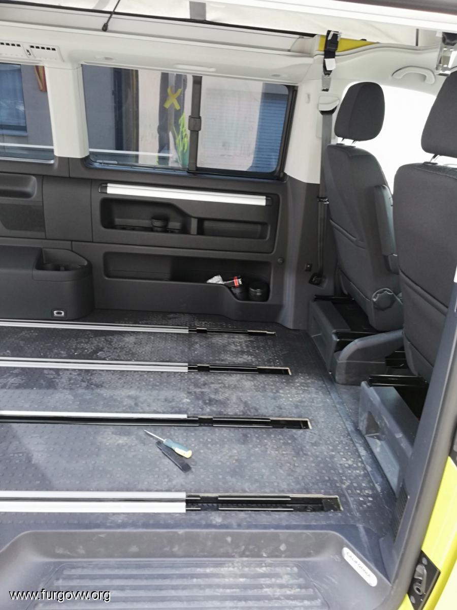

No me hables de las guias 😂😂
Al final con un listoncillo de madera largo, empezando por la punta con un tornavis y luego lo colocas entre la guia y el embellecedor de aluminio, que vaya entrando a lo largo repicando el listoncito. Se tarda mas en sacar las guias que poner el suelo en si 😅
La tapa trasera tambien sale, la primera a presion y la segunda con 4 tornillos.
Tambien puedes sacar el embellecedor que junta el suelo con la moqueta de cabina 👌🏻

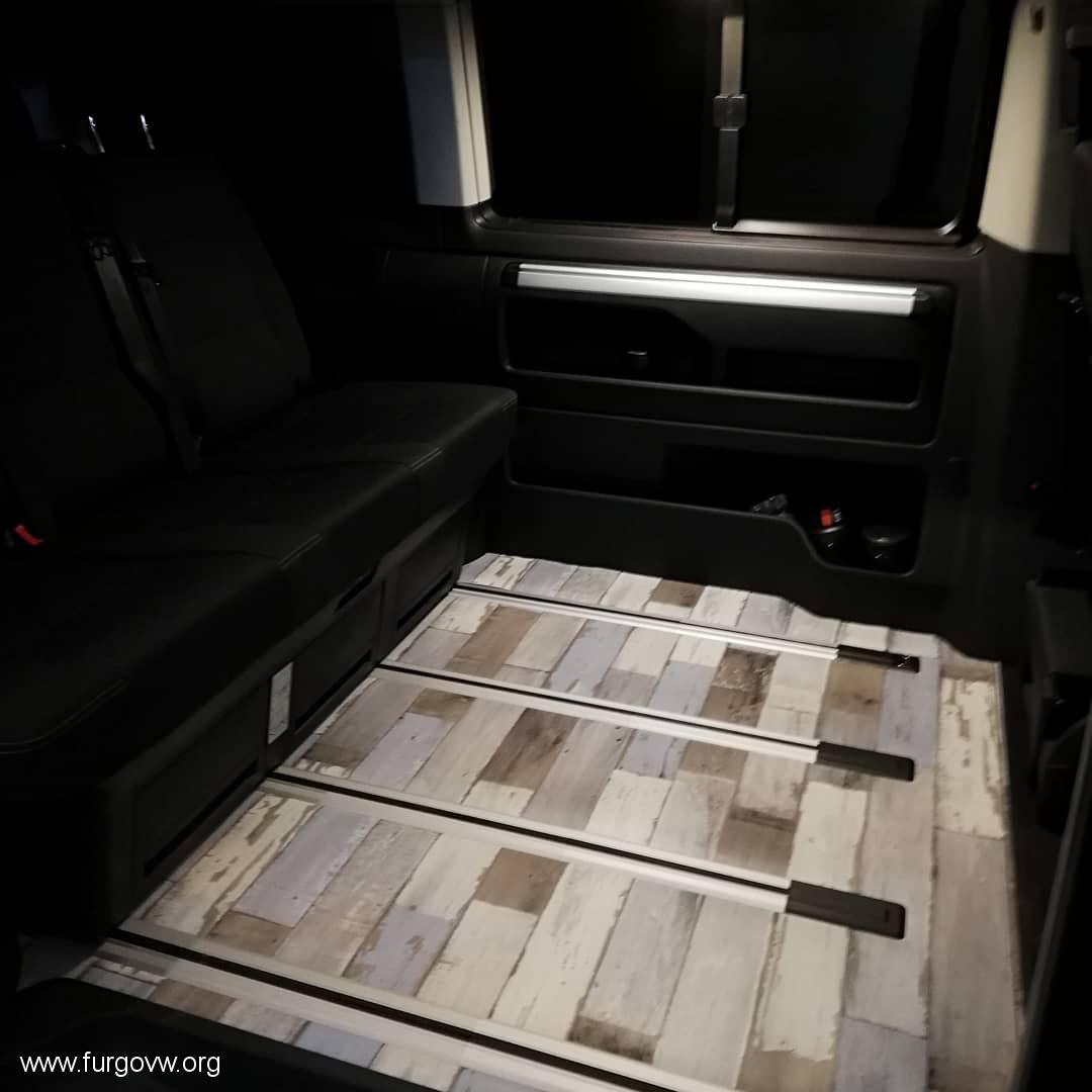

Pues Yo con este xisme las e sacado en 5minutos. Vale que ya habia sacado las de la multivan antes y sufri mas. Jeje ya he acabado ahora pondte alguna ffoto
