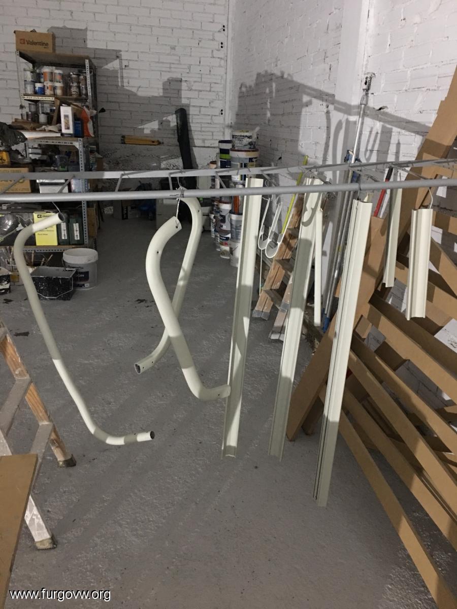

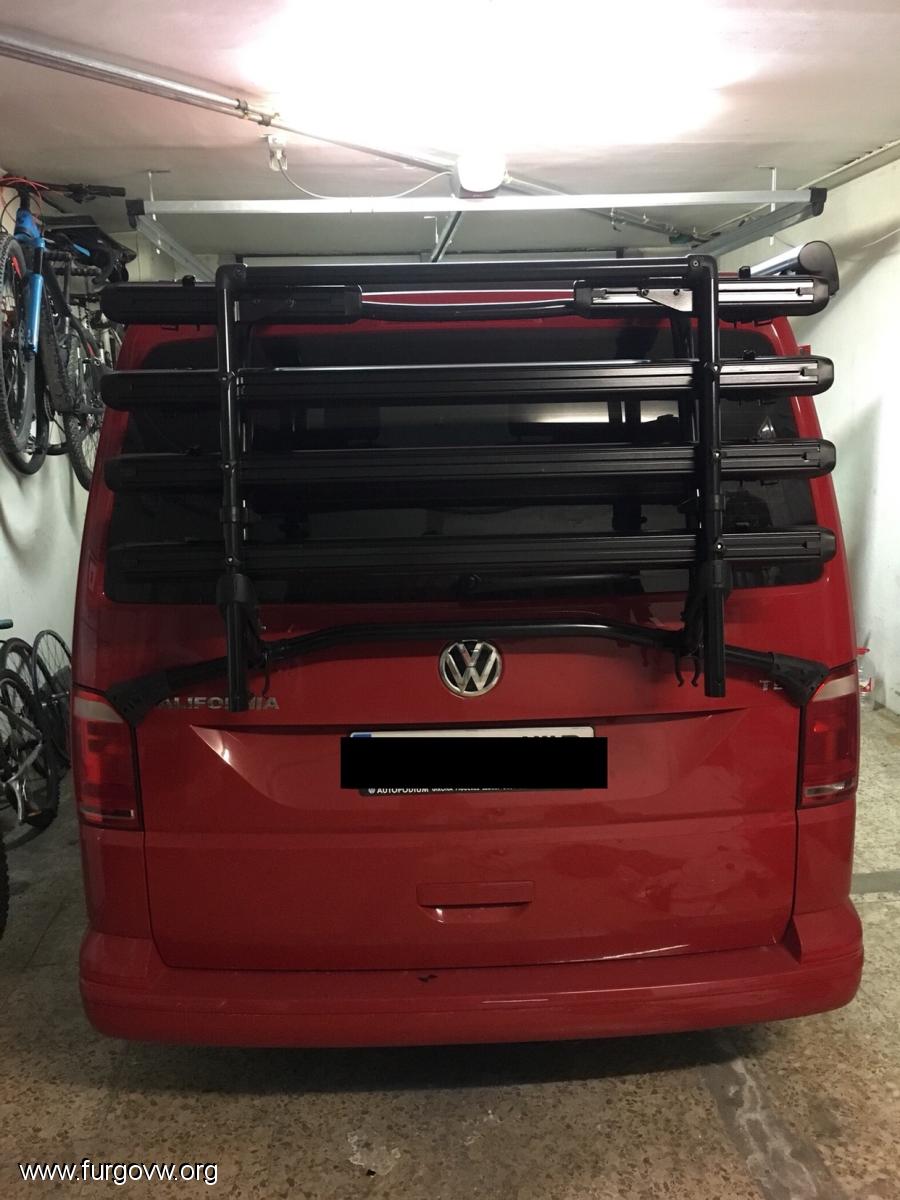

schumi-spt
Nuevo look del portabicis!!

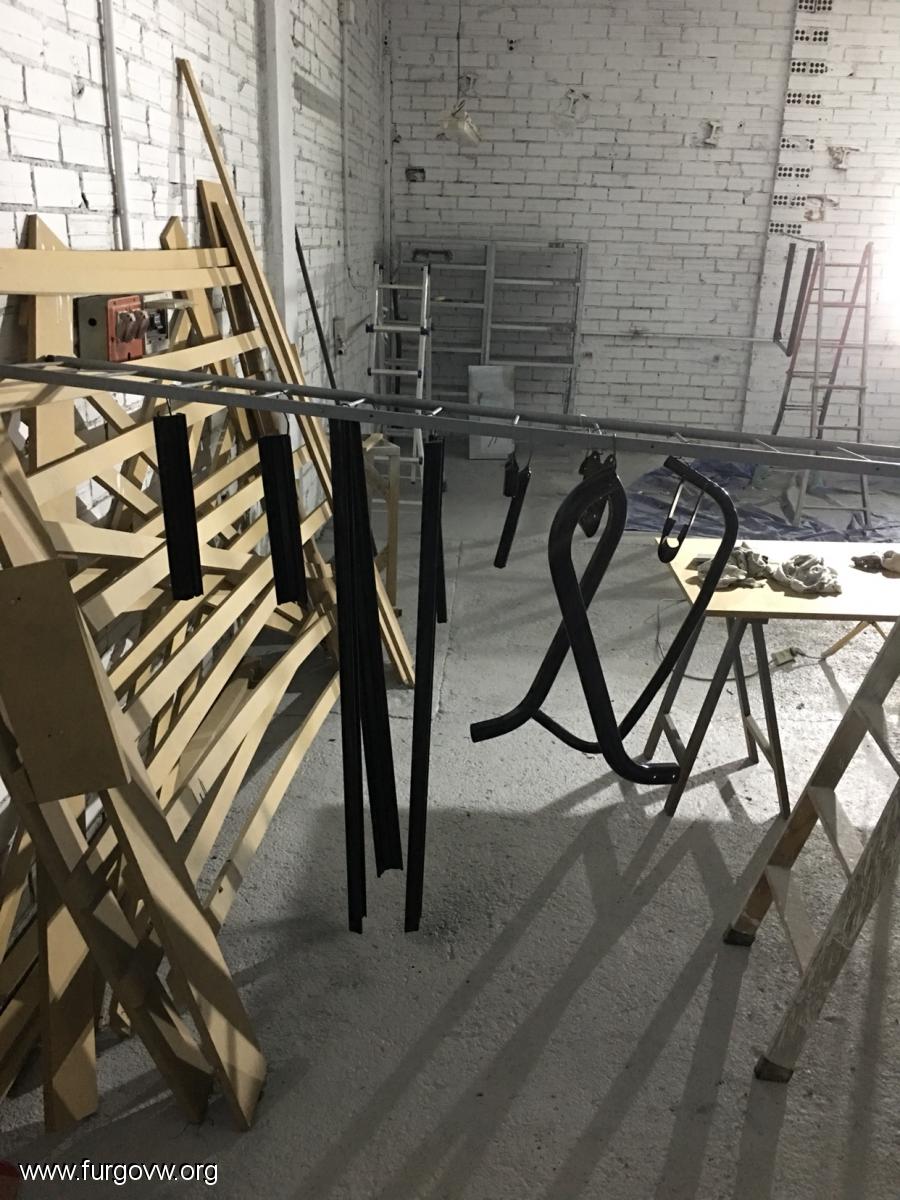

schumi-spt
Febrero 09, 2018, 11:32:26 am #21115 Ultima modificación: Febrero 10, 2018, 08:18:12 am por schumi-spt
Cita de: furgonetis en Febrero 09, 2018, 10:10:07 am
Me interesa mucho lo del portabicis negro, como lo has hecho? La tienes muy guapa
Primero lo desmonte todo
Bien limpio con dissolvente y una capa de imprimacion epoxi
Y por ultimo una capa de esmalte de polioretano negro satindado
