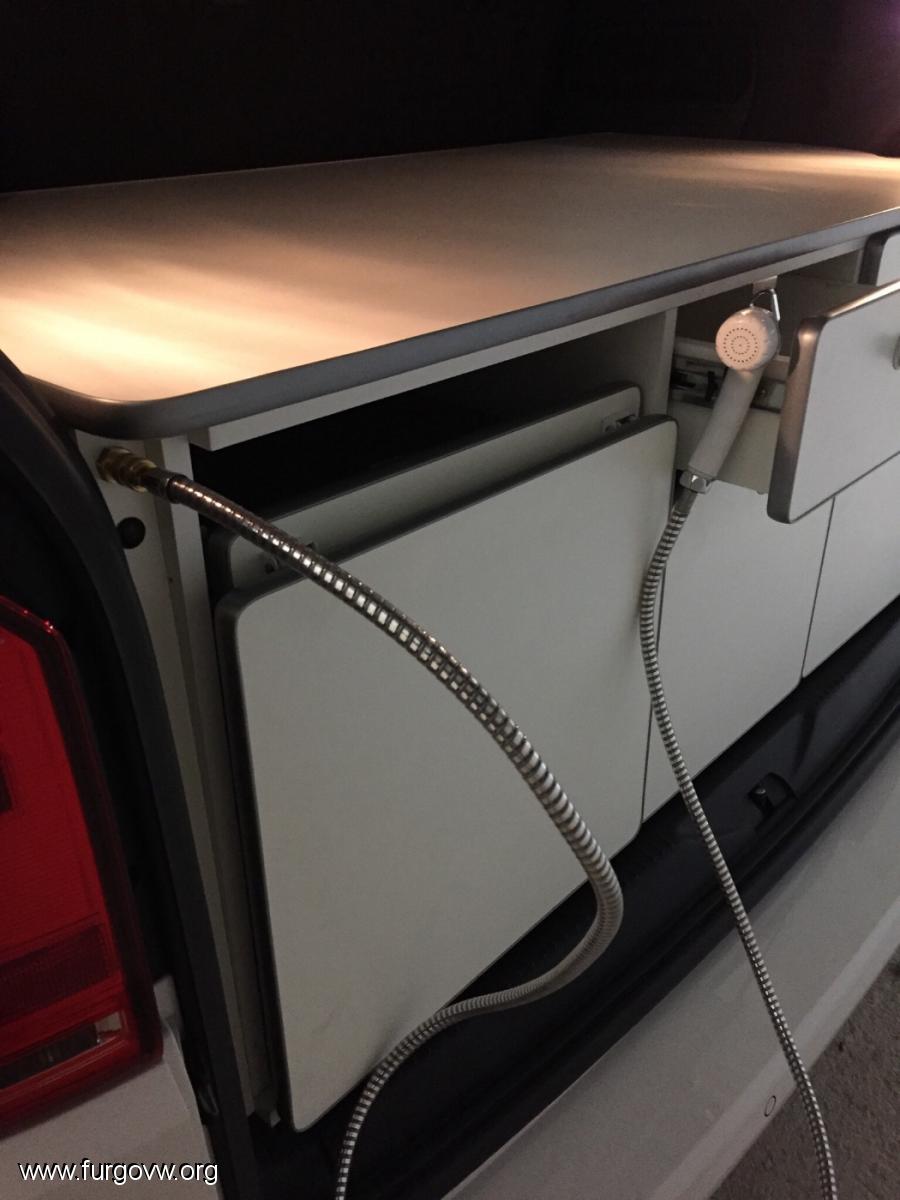

Csimonb
Enero 29, 2018, 12:53:57 pm #20994 Ultima modificación: Enero 29, 2018, 12:55:53 pm por Csimonb
Y por la parte de alante le puse la toma de salida del agua con el interruptor.

Malax
Cita de: Csimonb en Enero 29, 2018, 12:51:55 pm
Perdona mi ignorancia, pero no consigo ver en ea foto donde va el deposito. Si no es mucho pedir, podrias poner una foto de un poco mas lejos??

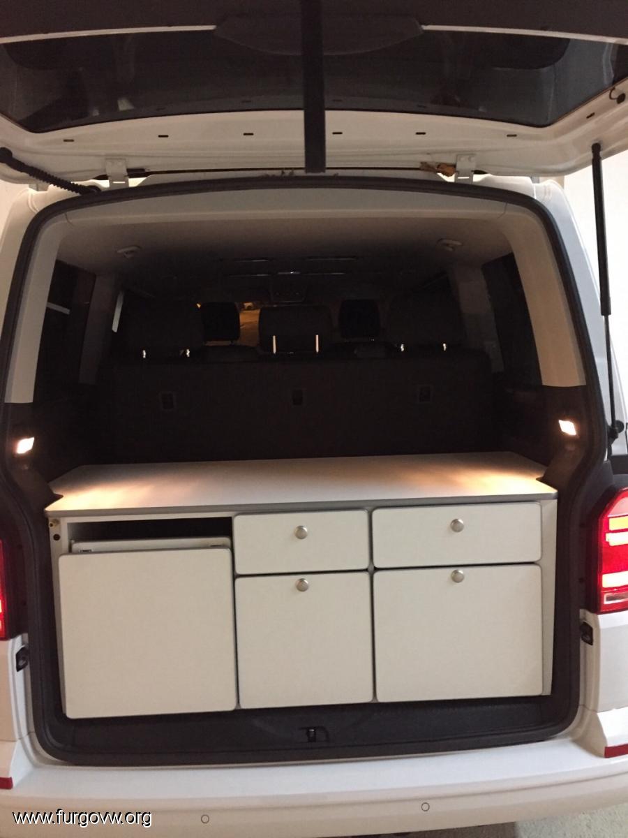

Esta opcio de montarlo en el maletero tambien la he mirado y no la descarto, ¿este depocito de 40l te ocupa mucho? ¿No molesta para hacer la cama?
Esta distibucion del maletero esta muy bien!!

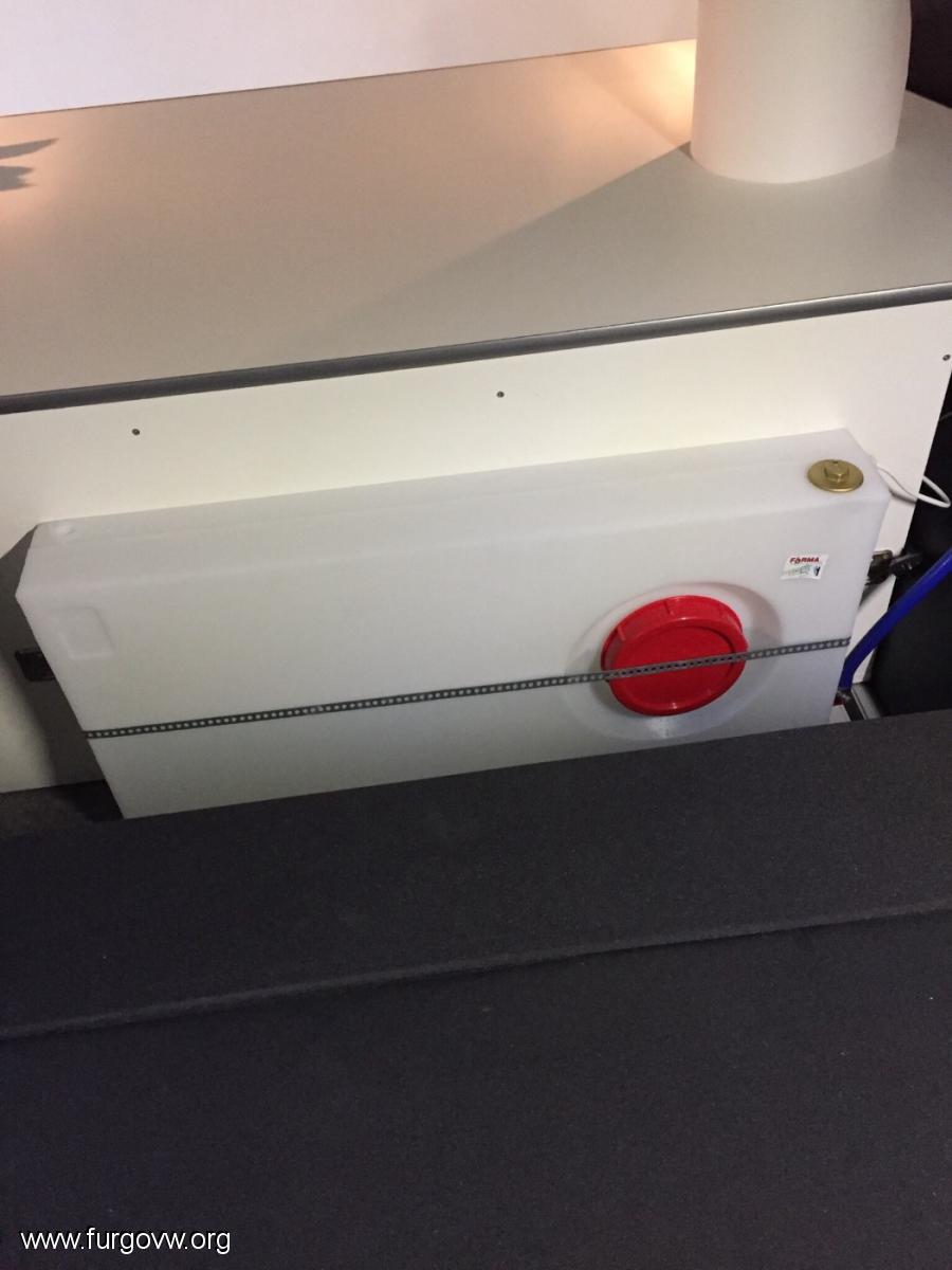

Csimonb
El deposito es de 40L y no molesta a la hora de hacer la cama, queda justo el espacio de arriba para que cuando se hace cama el asiento queda justo encima del deposito.
Malax, el deposito esta justo detras del mueble ahora pongo una foto del frontal, pues justo detras.

Neimis
Cita de: Csimonb en Enero 29, 2018, 19:00:17 pm
Hola, me planteaba un mueble como ese, pero mi duda es, como te lo montas con las maletas?
