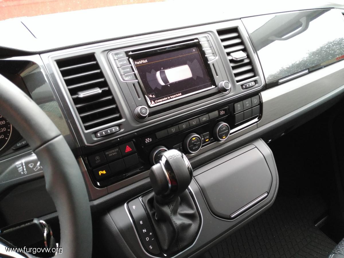

Pues que yo sepa no tengo botón, mi california es de las primeras (enero 2016). Podrías decirme donde esta?
jpt79
Diciembre 14, 2017, 10:35:14 am #19891 Ultima modificación: Diciembre 14, 2017, 10:37:46 am por jpt79
Cita de: Manuquito en Diciembre 14, 2017, 10:28:49 am
Al lado de Passenger Airbag y encima del botón del sensor de parking
