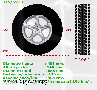

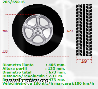

El perfil de un neumatico es proporcional al ancho.
La furgo monta de serie 215x65 16R que tienen una altura de 140mm
Si montase 205x65 16R tendrían una altura de 133mm.
Y eso no hace falta homologarlo porque ya vienen en ficha tecnica.
Otra opcion ya sería ir a un perfil mas bajo de 55 por ejemplo....

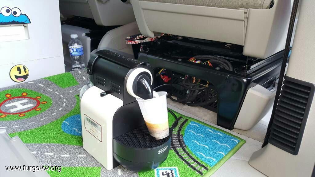

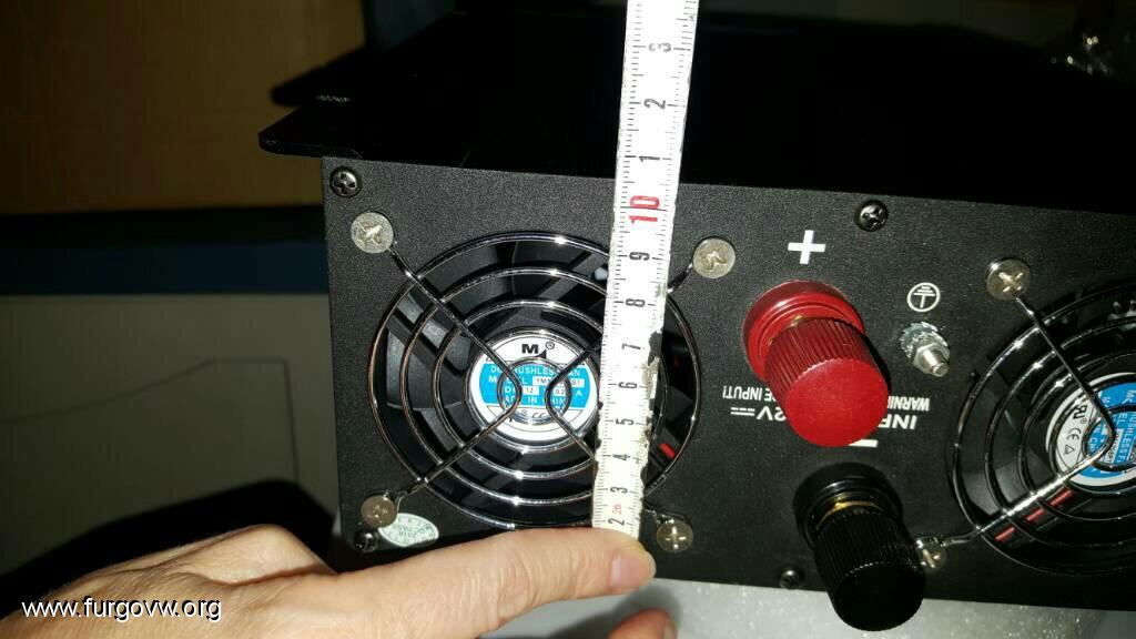

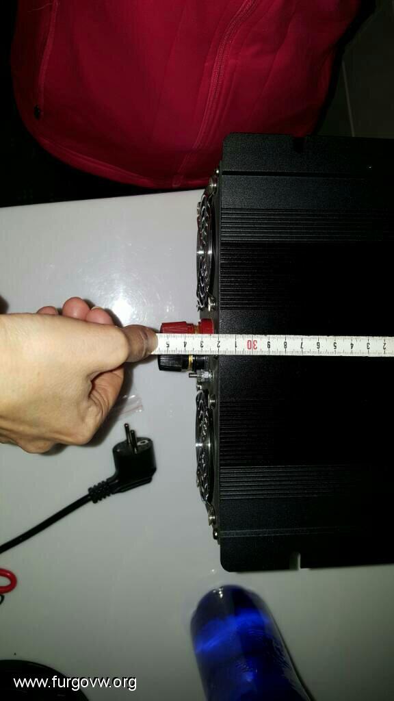

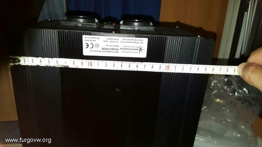

Yo he puesto uno de 2000 a 4000 y lo he instalado yo mismo debajo del asiento de copiloto, queda como un guante, con unos velcro adhesivos ni se mueve, (tampoco tiene mucho espacio para moverse). Los cables los he pasado por debajo de las alfombrillas y no se ven ni se notan al pisar. Luego solo hay que conectar los cables a los bornes de la batería y ya está.
Eso si los cables los compre bien gordos, los que me recomendaron en una tienda de electrónica. Espero que te sirva de ayuda. Un saludo.
