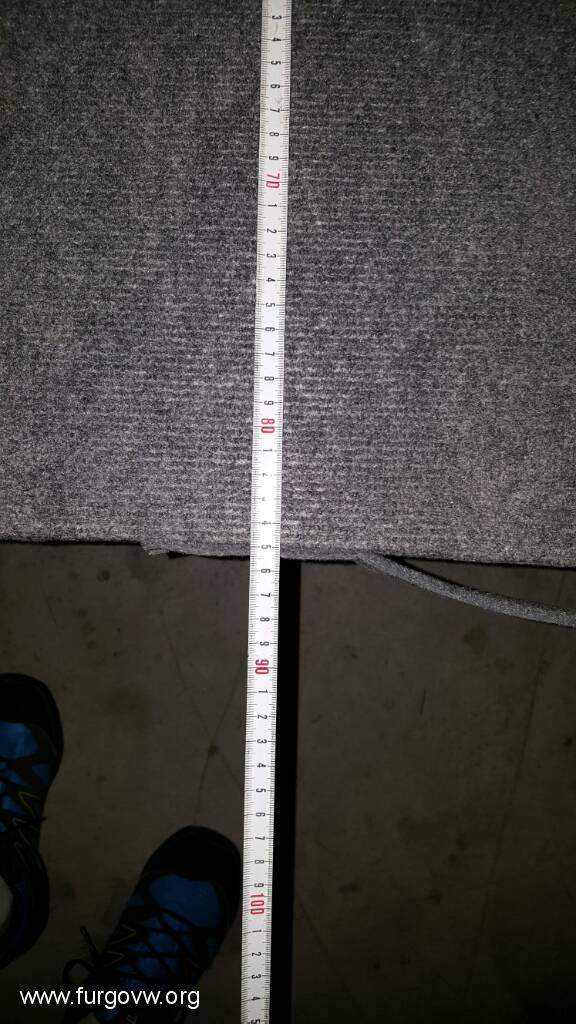

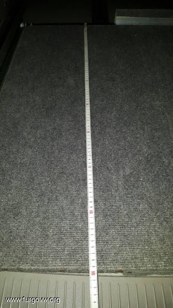

Bueno pues ya he sacado hueco y he hecho unas fotos, a ver si así te aclaras mejor.

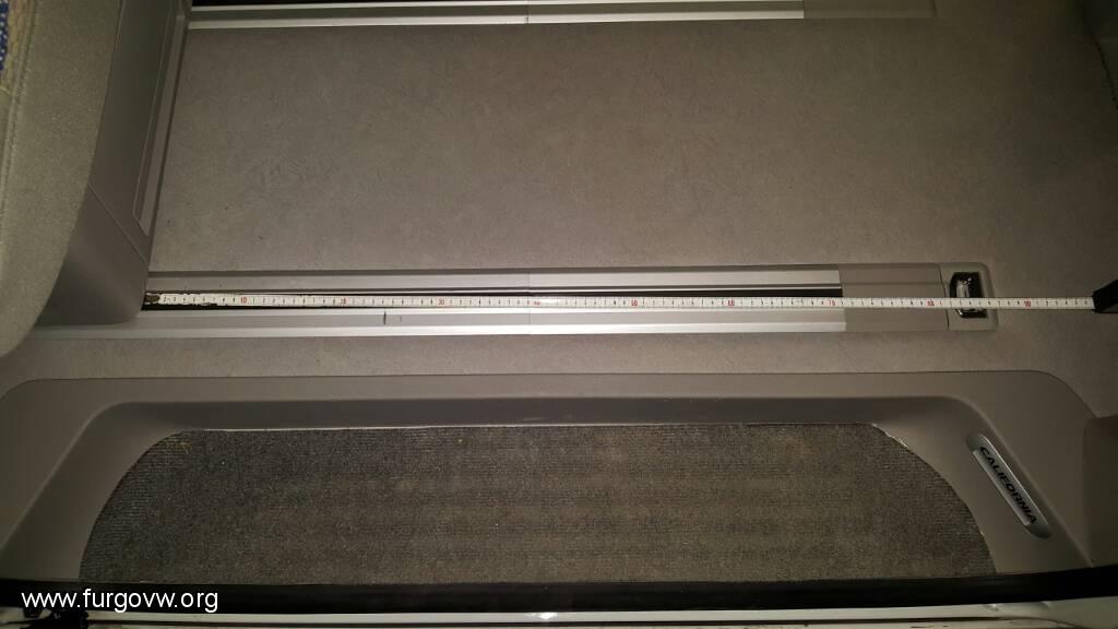

Medida total de anchura de los perfiles. 10170mm aproximadamente

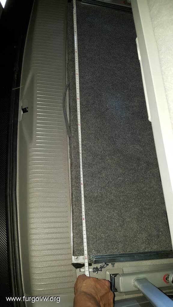

Medida total de largo, digamos lo que ocupa todo el. Invento 900mm
Medida útil de la plancha 850mm
Medida para que te hagas una idea de hasta donde se puede mover la bancada de tres, tengo que decirte que el respaldo del asiento, al quedar inclinado puede pegarte en la carga del maletero, yo por ejemplo llevo siempre la nevera así que esta medida seria con la bandeja vacía.

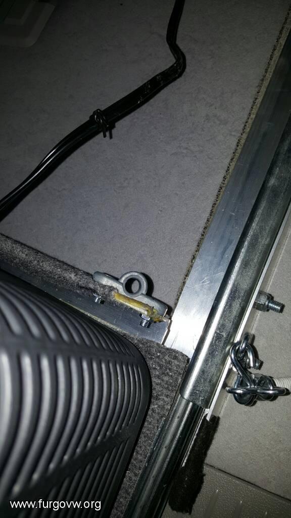

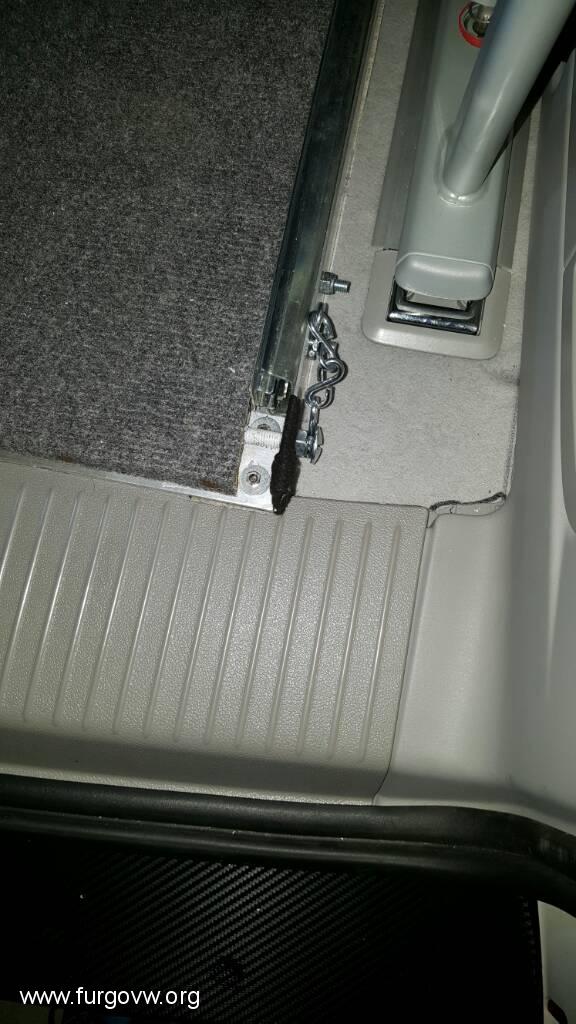

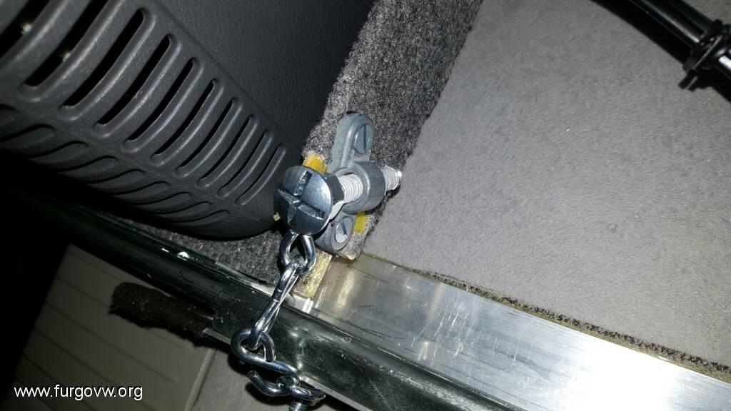

Este es un apaño que me he hecho para ponerle topes a la bandeja, de esta menear si aparcamos en pendiente la bandeja ni se sale ni se metería en caso de estar sacada, las guías tienen algo de resistencia al sacar pero no es suficiente con el peso.

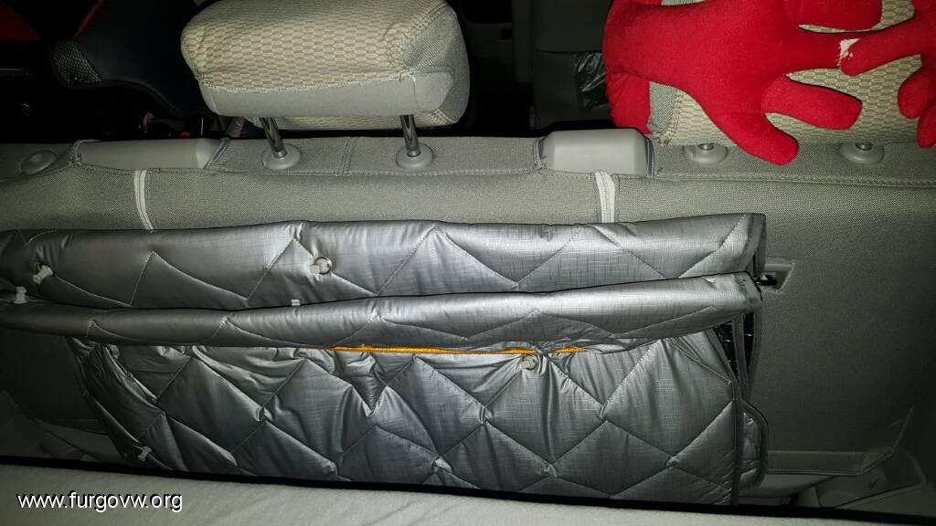

Y así es como llevo los oscurecedores delanteros

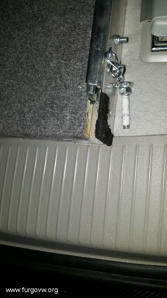

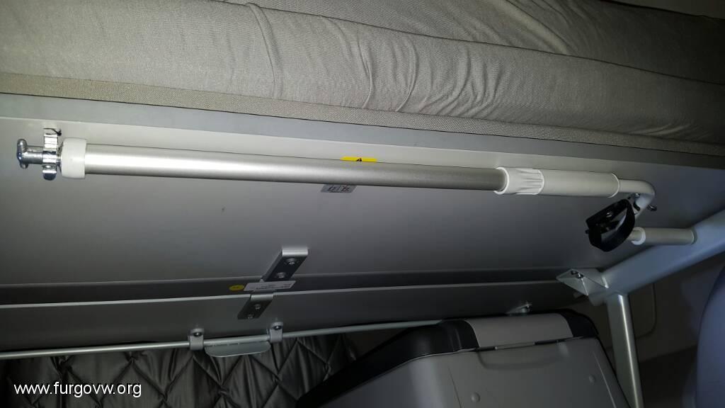

Y finalmente el apaño para que no esté tocando los h----os la barra del toldo
