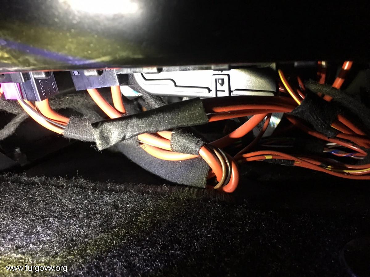

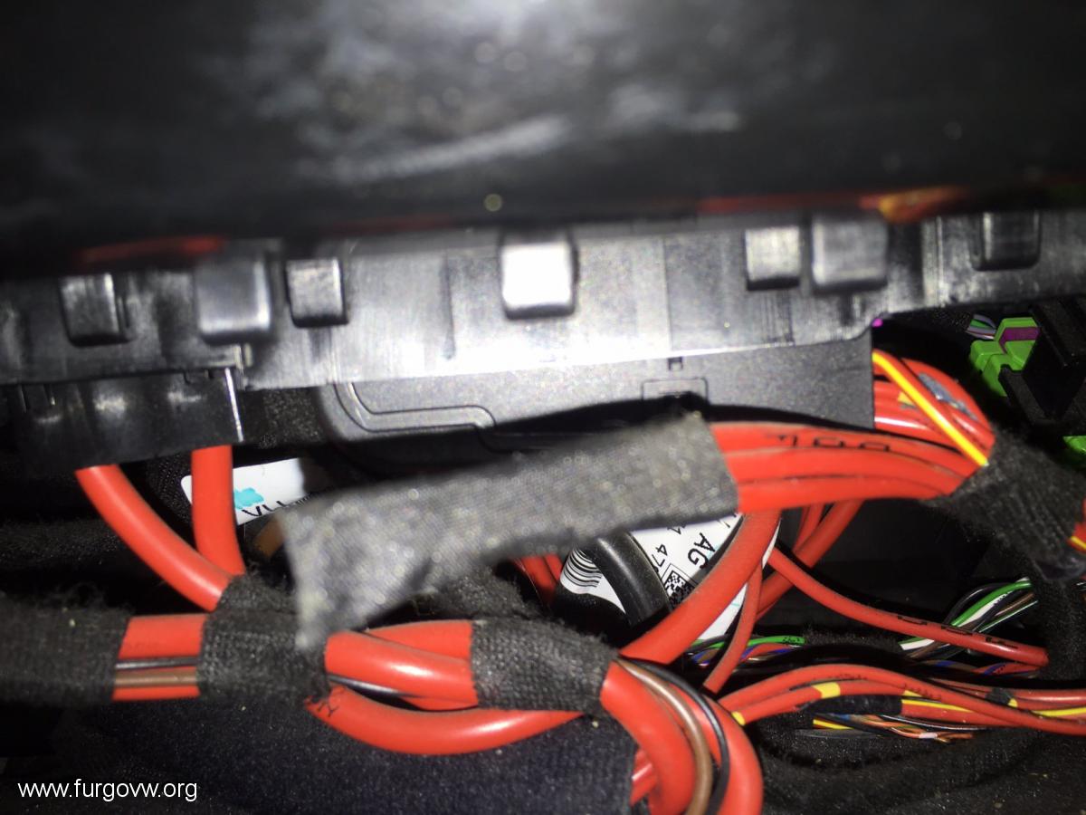

Revisando la furgo he visto estos cables sueltos debajo el asiento del conductor ¿alguien sabe para que son? ¿Si se puede hacer alguna ampliacion electrica? Cargador bateria...

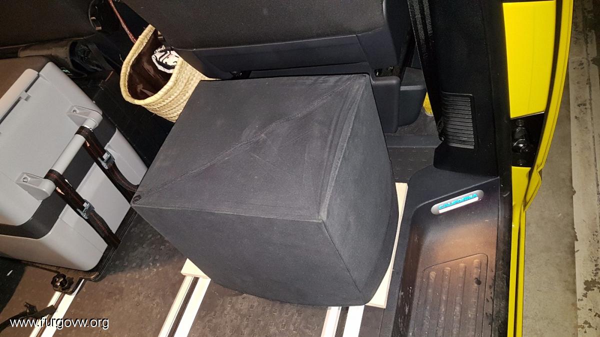

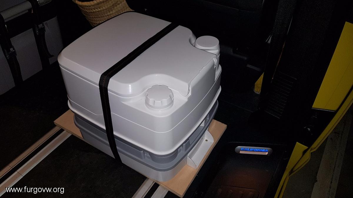

Bueno después del primer viaje largo me he dado cuenta de la importancia de colocar el potti fijo delante, sobre todo para las 3 habitantes femeninas de mi furgo.
En vez de fabricar un mueble, he utilizado un resto de DM que me sobró de la nevera, y una caja de tela de 3 € de Ikea que parece está hecha a medida.

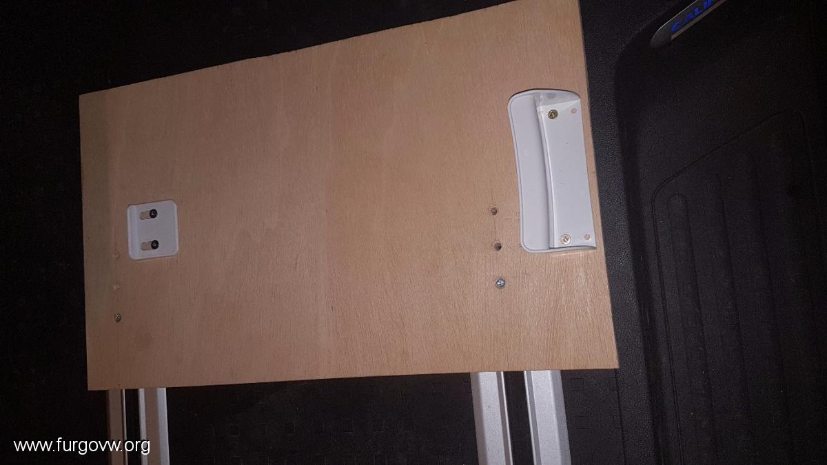

Es muy sencillo, no es ni un brico, pero lo pongo por si a alguien le sirve. Mi potti traia unas fijaciones de plastico, pero para circular le paso una cincha, me fio mas en caso de accidente

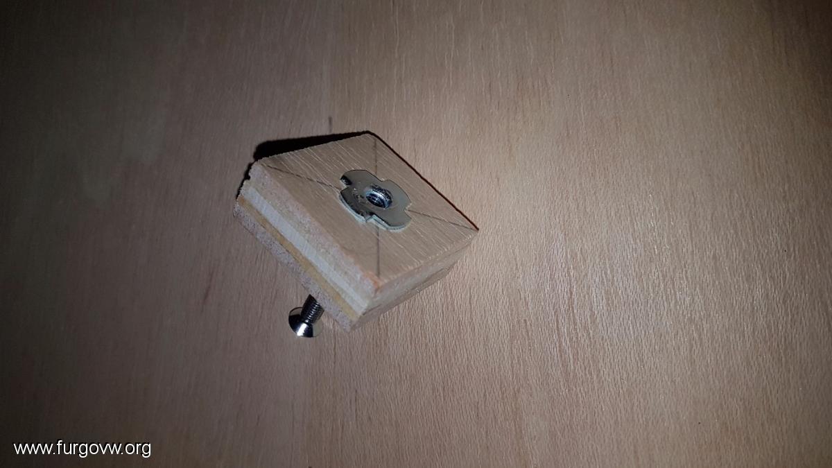

Para fijar al carril, dos tuercas embutidas de M5 y dos taquitos de madera de DM de 15 mm (del mismo tablero) y dos tornillos de cabeza avellanada de m5x60
Falta pintarla de negro y ya esta

amv
Cita de: schumi-spt en Agosto 19, 2017, 17:47:31 pm
Revisando la furgo he visto estos cables sueltos debajo el asiento del conductor ¿alguien sabe para que son? Se puedr hacer alguna ampliacion electrica? Cargador bateria...
Son los de la bateria secundaria.

amv
Una cosa puedes sacarle una foto echando el asiento oara atrás a la zona de fusibles?
