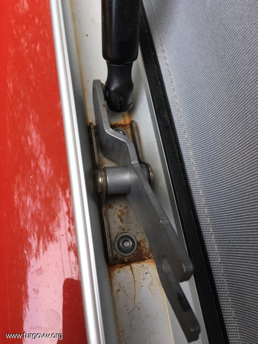

Agosto 13, 2017, 13:31:36 pm #16461 Ultima modificación: Agosto 13, 2017, 13:37:19 pm por schumi-spt
Mirar que sorpresa me encontrado hoy! una california estrenada en enero y ya empieza con el oxido
amv
Cita de: schumi-spt en Agosto 13, 2017, 13:31:36 pm
Tan difícil es que usen piezas de acero inox? Joder..
En foros Ingleses se hablaba mucho de los problemas de oxido pero no lo seguí mas y no se como quedo la cosa.
vwannabe
Cita de: -carlos en Agosto 13, 2017, 22:45:18 pm
Sí, en UK (supongo que influye mucho el tiempo lluvioso) hablan mucho de temas de óxidos, pero a mí me pareció algo diferente. Hablaban de "blistering", ampollas que se forman en la pintura del techo. Me quiere sonar que tenía algo que ver con el contacto de dos tipos de metales distintos entre techo y carrocería. Un forero que visitó este año la fábrica de Hannover dijo que ese tipo de corrosión la habían solucionado (https://www.furgovw.org/index.php?topic=334075.msg4209785#msg4209785) Cito: "Por cierto, desde hace 6 meses han añadido un aislante alrededor del borde del techo de las Calis para evitar la corrosión, así que todas las fabricadas antes tienen todas las papeletas."
Aquí en este hilo está bastante bien explicado lo que pasaba: https://wildaboutscotland.com/2015/12/07/vw-california-roof-corrosion-key-facts/
Pero lo de este caso suena a otro tipo de corrosión, no?

Cañoneta
Revisa las condiciones de chapa y pintura en la compra en su dia habia hasta 12 años creo recordar y en 7 meses tienes oxido en cuantos tendras la furgo para la chatarra
