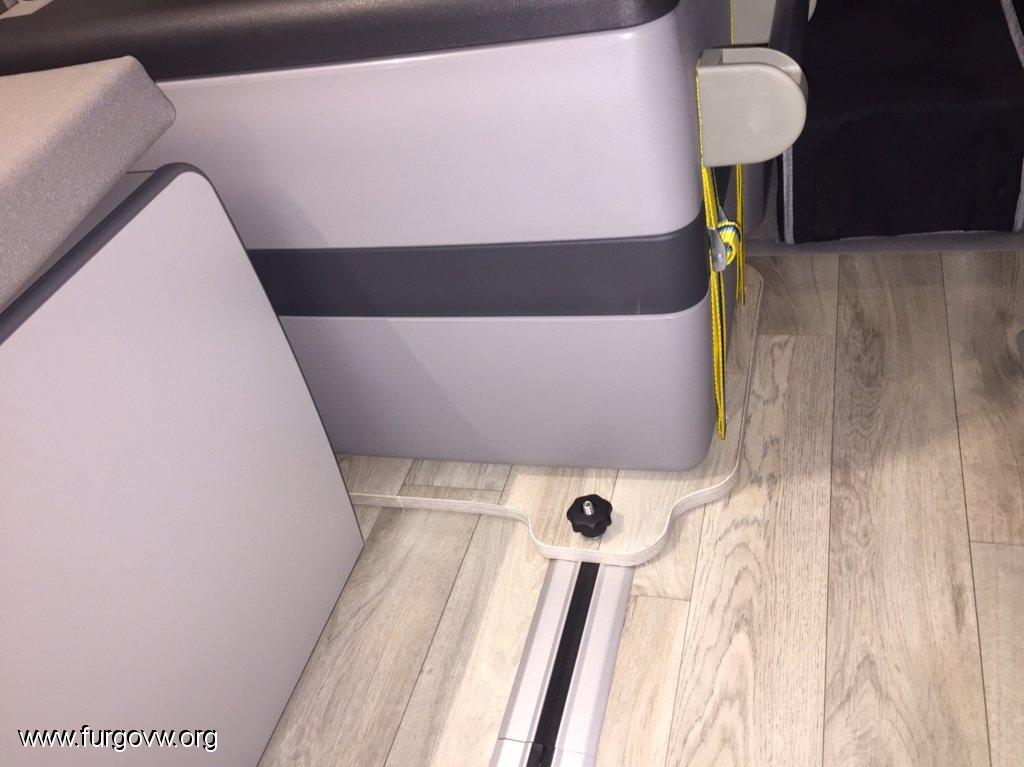

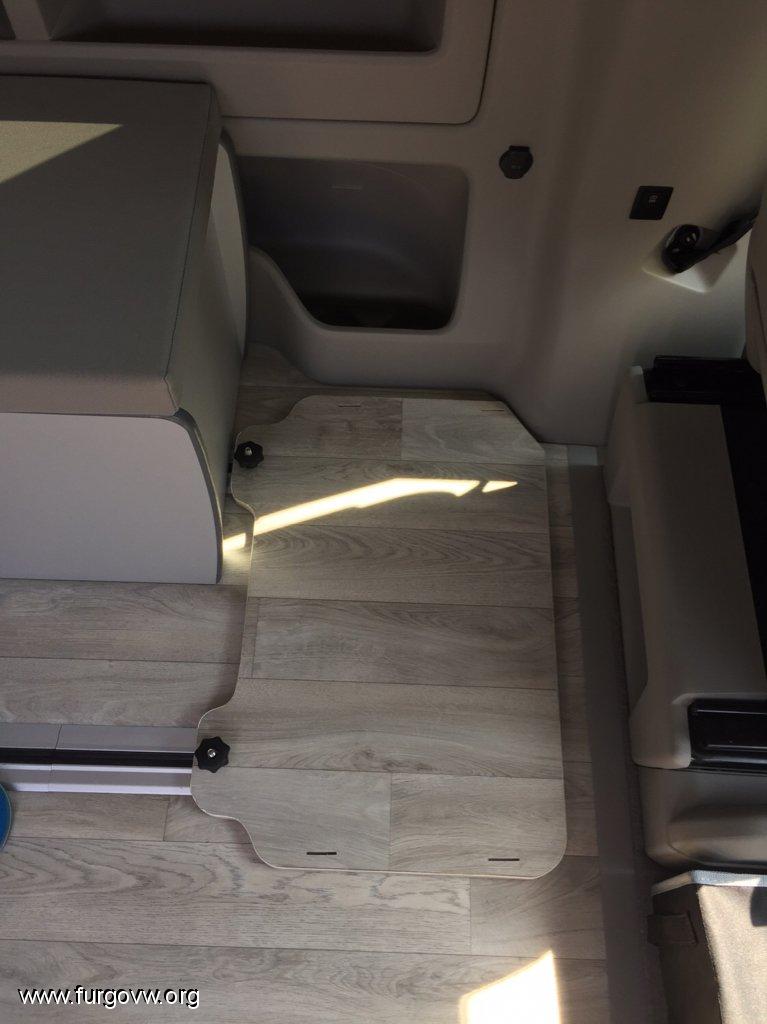

Cita de: Serg22 en Julio 24, 2017, 13:32:29 pm
Bueno, este finde ya la estrenamos después de una semana de tenerla, muy buenas sensaciones y en general todo OK !!
Han sido unos 700km y muy bien, como se dice por aquí, es verdad que le pesa el culete en subida, pero cuando se lanza no para!!
Sin dar más la tabarra, os dejo unas fotitos de como me ha quedado la base de la nevera!!!
Y este soy yo gozando !!! 🤣🤣🤣
Hola, podrias poner un breve resumen de cómo pusiste el vinilo? Me voy a animar a ponerlo y tengo dudas de cómo fijarlo al suelo, cómo hiciste la plantilla... gracias

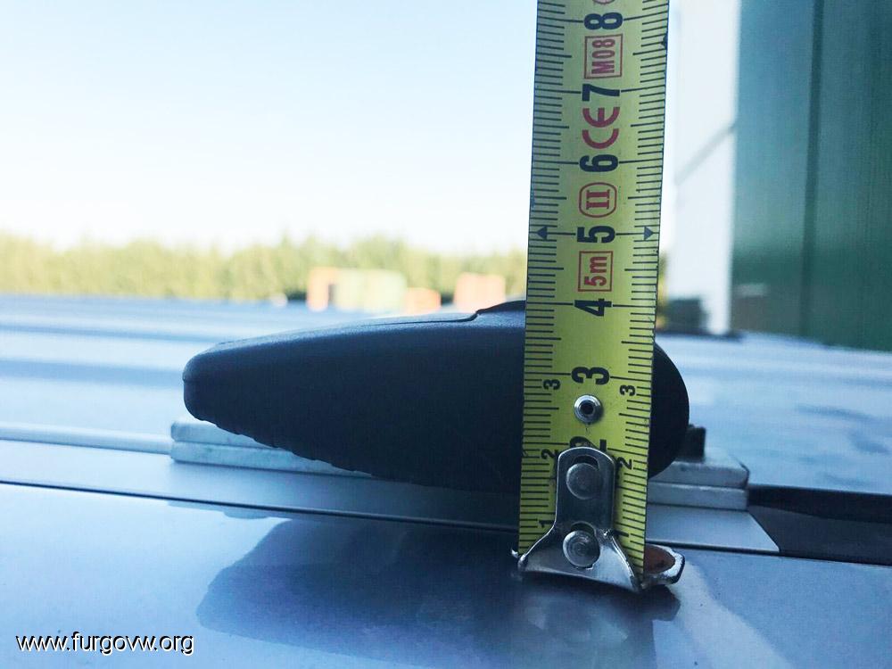

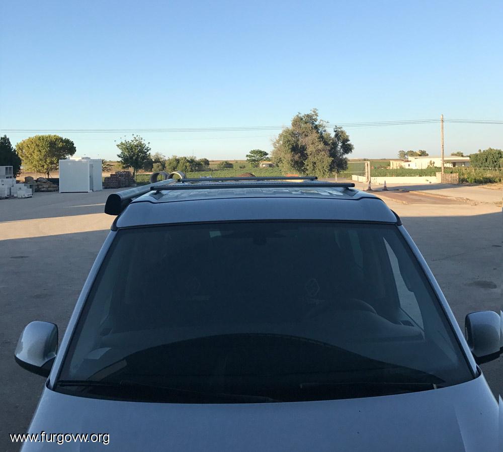

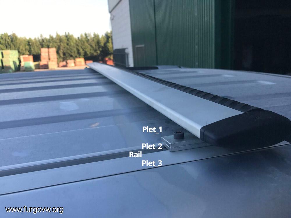

Os dejo el brico para poner las bacas Thule Wingbar. Quería que quedaran así de bajas tanto por estética como por necesidad para poder meter la furgo en el garaje..
Piezas necesarias ( esto multiplicarlo por 2 para cada barra )
X3 Pletinas de 12 cm de largo
X2 Tornillos Allen del 5
X1  Fijación Cruz para VW T5
En la imagen podeis ver los agujeros, la pletina 3 lleva las roscas.
la Pletina 2 es para darle altura y el agujero central es mas grande para que quede dentro el tornillo de las fijaciones Cruz
las fijaciones Cruz entran como un guante en las barras thule Wingbar..
Así quedaría montando, podéis ver el orden de las pletinas si tenéis dudas de como va.
todo puesto suma una altura de 37mm a la California.
y quedan bastante espacio para no dar con el techo.
