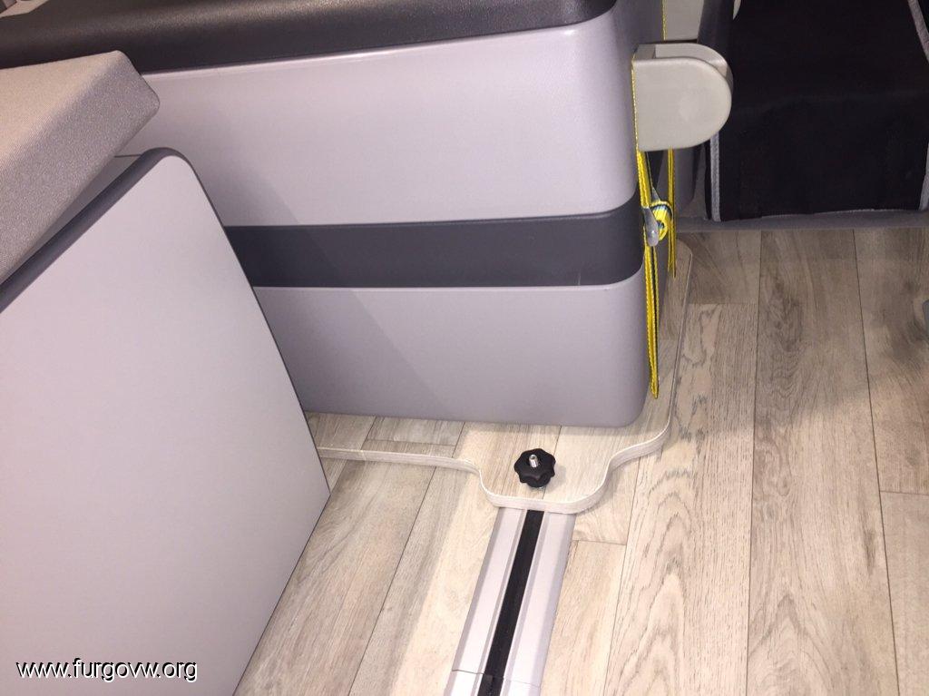

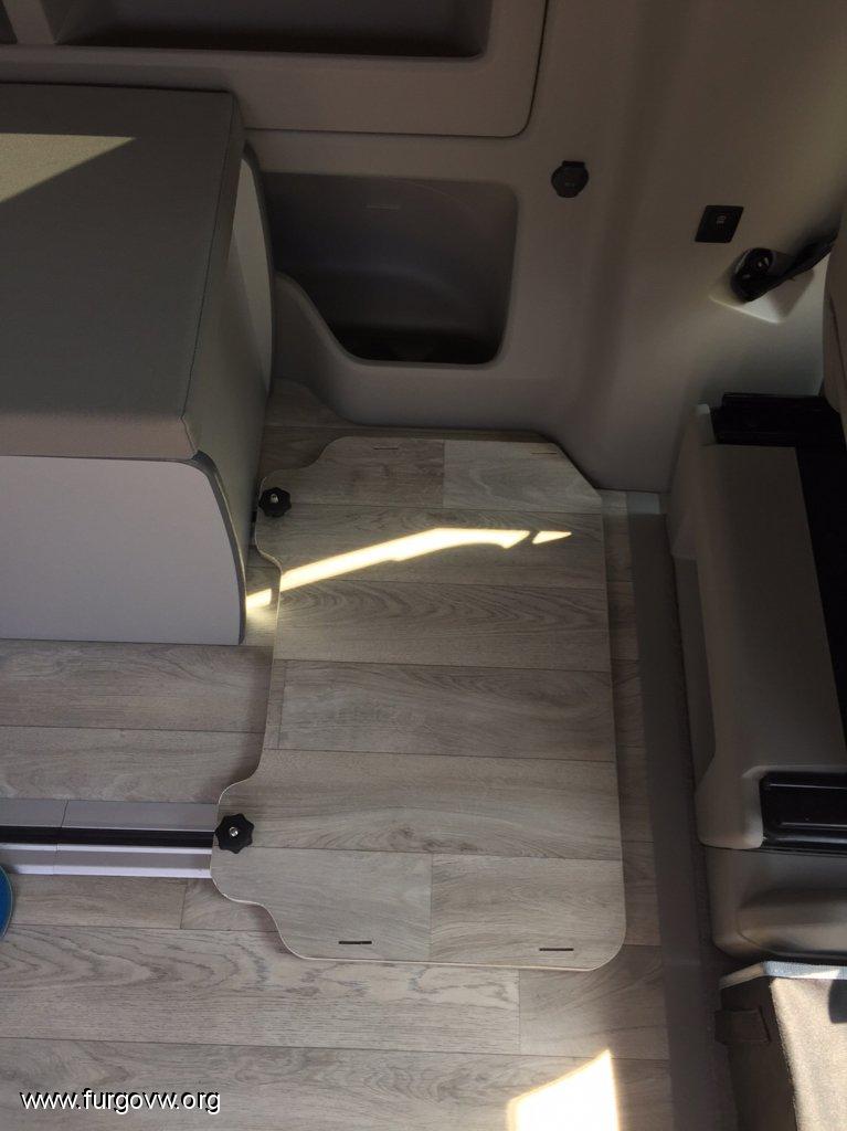

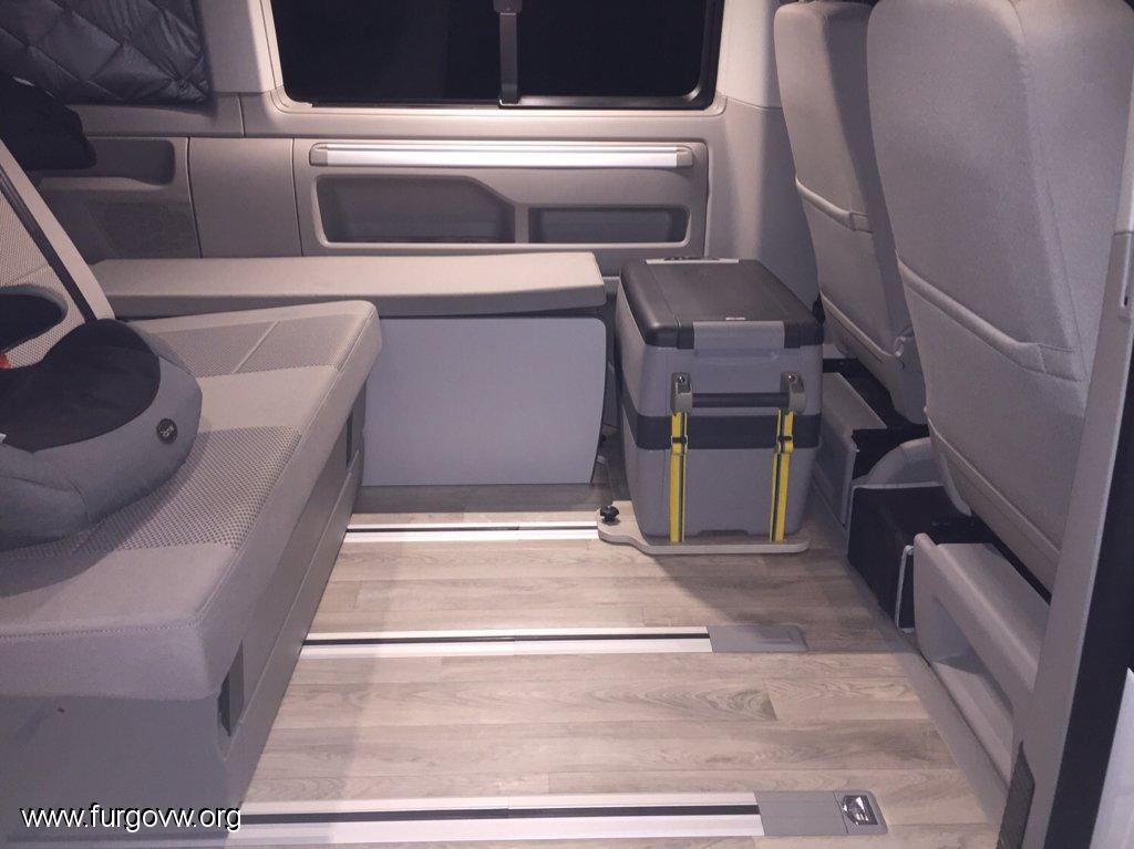

Sin dar más la tabarra, os dejo unas fotitos de como me ha quedado la base de la nevera!!!

Muy bien te ha quedado el Brico del amarre de la nevera y el suelo...
Yo quiero hacer una base así para la nevera, y mas adelante el suelo.
Estoy mirando los enganches esos para los raíles y veo que hay de 50mm, de 60 y de 70 mm de longitud. Cuáles has puesto? Y de que grosor es tu base para la nevera? Es para acertar en la longitud!
Un saludo!
Un saludo!
Gracias hombre !!!
Pues la madera es un tablero marino(contrachapado) de 15mm + los 2mm del vinilo que le puse encima y el canteado, los tornillos son los de 60mm, yo fuí un poco a ciegas, aun ni tenia la furgo cuando empecé a hacer la base, pero son correctos, como anillo al dedo vamos. ;D estos son

Podrías darme las medidas de la tabla para mandar el diseño y q m la corten así? Gracias
Que nevera compraste?
