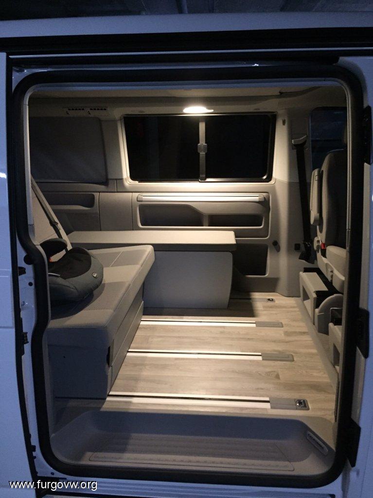

Otra pregunta.. Al poner el vinilo, no se notan las "rugosidades" del suelo? queda completamente liso??  .ereselmejor
Saludos!
Liso liso!! el vinilo, al ser de  2mm y con fieltro debajo, es muy acolchadito, yo almenos no los noto.

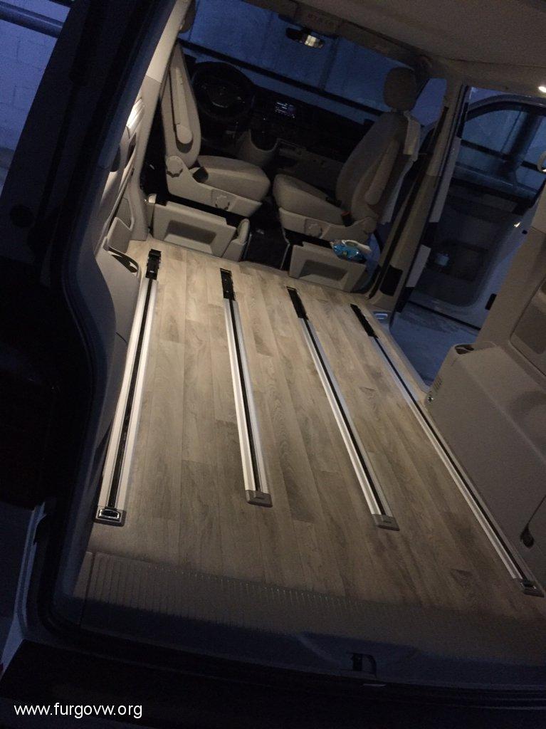

Cita de: Serg22 en Julio 18, 2017, 23:44:00 pm
Pues Yo esta tarde me he entretenido un pelo poniendo un suelito de vinilo que compramos en Leroy este finde  !!
Vaya faenon por cierto!!!
Primer brico guapo !!
Te ha quedado muy chulo! Supongo que habrás tenido que quitar algun tope de los que no dejan mover los asientos por las guias, ¿salen bien?
Serg22
Cita de: Tasio34 en Julio 19, 2017, 16:12:15 pm
Gracias😋!!
sale perfectamente, destornillador plano y ya está!!

Y los finales de plastico de los carriles como salen? Tirando con un destornillador plano también?
Serg22
Cita de: nolot5 en Julio 19, 2017, 16:51:27 pm
has de meter el destornillador por la guía y empujar contra el final hasta que haga tope, hay una pestaña que lo abre, sin ni siquiera hacer fuerza, suavesito!
Las guías son otra historia... no has de hacer fuerza pero si tener paciencia y cuidado para no doblarlas ni rayarlas. Van con una pestaña cada 26 o 27 cm creo, me costó un huevo !!! .loco2

Viendo las guias, que opinas de posar sobre ellas un tablero de DM para el soporte de la nevera? Estoy dudando si meterle unos tacos de goma para que la fuerza al apretar los tornillos en el carril la haga sobre el suelo de la furgo y no sobre la guia..
Serg22
Cita de: nolot5 en Julio 19, 2017, 18:51:39 pm
Pues ya te diré, pues estoy acabando de hacer una base para mí nevera y me queda poco!! Pero dos topes de goma pequeños si creo que le pondré
