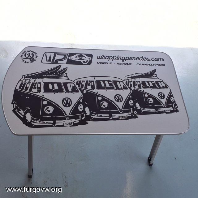

Pues hoy me ha dado por personalizar la mesa. No me gustan los manteles y así está protegida. Había pensado en poner un parchís, o una imitación de mesa de poker, o un mapamundi, pero al final, la publi me tira más.
Muy bueno ! Te sigo en FB y haceis unos trabajos muy buenos ! Cuanto costaría un parchis? Sería complicado pegarlo uno mismo???
que crack que estas hecho !! Para mi el mapamundi por cierto ;) !!!

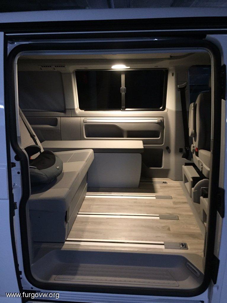

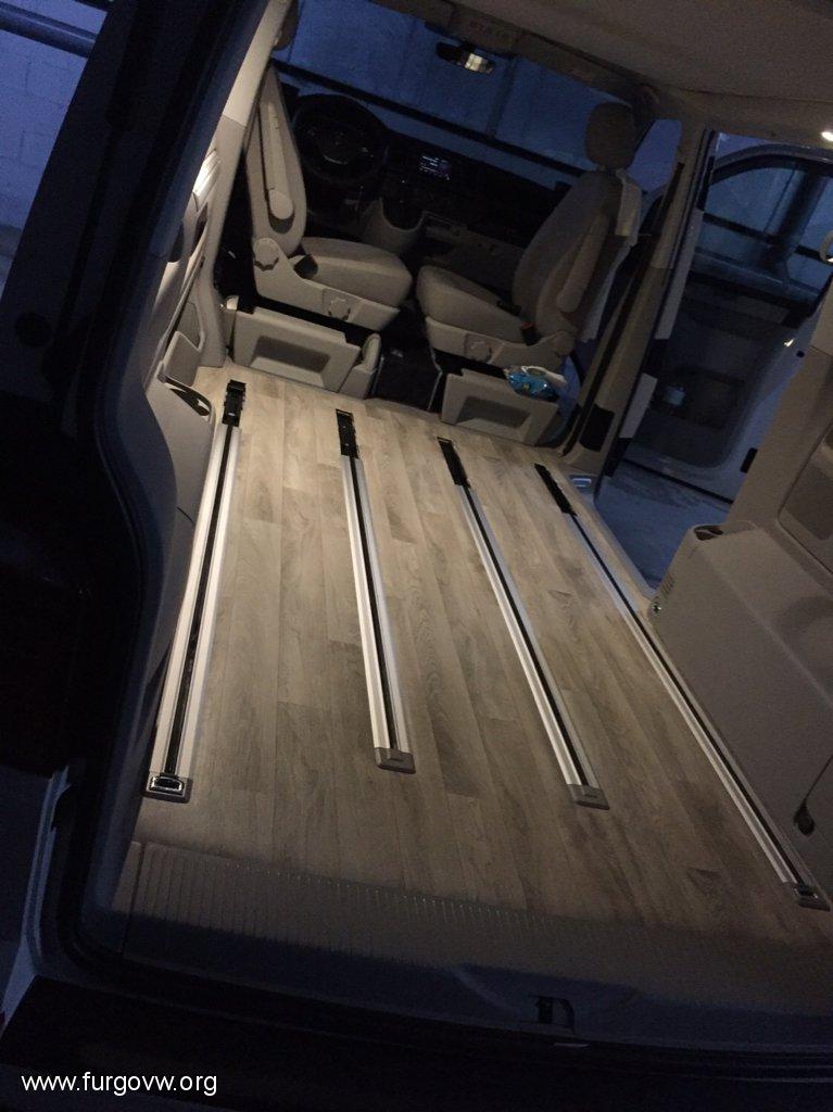

Pues Yo esta tarde me he entretenido un pelo poniendo un suelito de vinilo que compramos en Leroy este finde  !!
Vaya faenon por cierto!!!
Primer brico guapo !!

Vaya chulo el suelo, yo tambien me lo habia planteado despues de ver varios bricos por ahi pero tiene pinta de ser un curro bastante importante.

Pues te ha quedado de lujo y el color muy acertado. Ya me lo explicaras con calma.

Cita de: Serg22 en Julio 18, 2017, 22:44:00 pm
Qué chula te ha quedado!!!, Oye como lo fijas al suelo??, La propia presión de las guías, o pones algo más??
Tienes que desmontar algo de las guias o solo lo has recortado y pegado?

Julio 19, 2017, 10:28:28 am #16047 Ultima modificación: Julio 19, 2017, 10:32:56 am por Serg22
Cita de: Nitramix en Julio 18, 2017, 22:52:17 pm
Si, es un currazo!!
Cita de: BoniWP en Julio 18, 2017, 22:58:35 pm
Eso está hecho!!👌🏻👌🏻
Cita de: FurgoT6 en Julio 18, 2017, 23:09:50 pm
Enviado desde mi Aquaris X Pro mediante Tapatalk
Está hecho a medida, haces una plantilla que luego pasas al vinilo, dejando un margen que luego queda dentro de los plásticos, encajado y sostenido por las guías no se mueve nada, hay quien le pone cinta doble cara, pero no era mi idea.
Queda perfecto, bueno, se me fue el corte 2 mm en una de las guías en la parte trasera, pero casi no se ve.
Cita de: tomiper en Julio 19, 2017, 08:42:12 am
Lo has de desmontar todo, asientos (por cierto, el banco de dos pesa más que un muerto ahogado en mercurio), baúl, multiflex, y las guías, que dan mucho miedo. Si no no queda tan chulo, al ser un vinilo de 2mm de grueso se vería sobrepuesto.
Hay algunos tutoriales de cómo hacerlo por la zona de brico, verlo no es lo mismo que hacerlo, pero vale la pena.

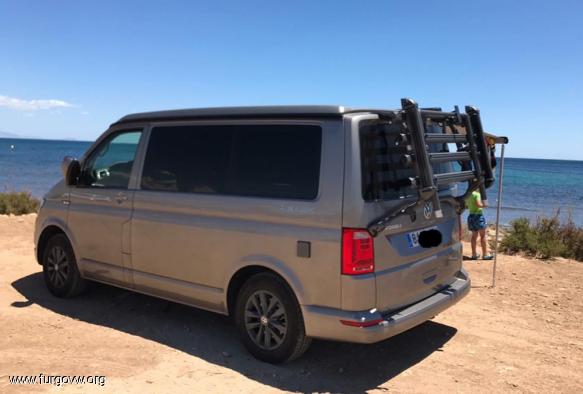

Cita de: ikercifu en Julio 18, 2017, 11:46:24 am
Cita de: tetedu en Julio 18, 2017, 09:55:28 am
[/quote
Muy guapa, que opcion de color es??]
La furgo es color beige ,las ruedas y porta bicis son antracita mate,están pintados con esprai de vinilo líquido.
Otra pregunta.. Al poner el vinilo, no se notan las "rugosidades" del suelo? queda completamente liso??  .ereselmejor
