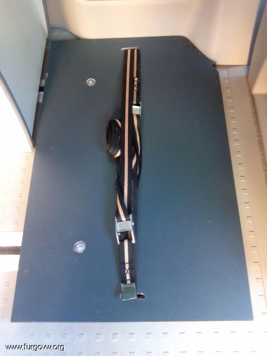

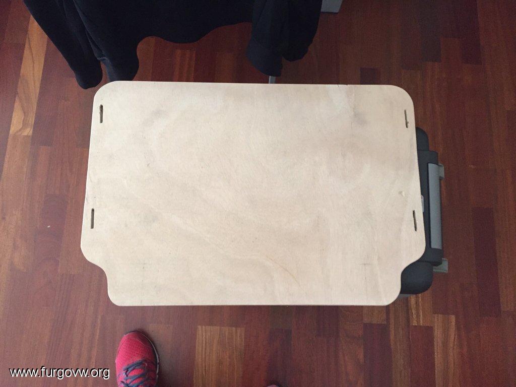

Cita de: Serg22 en Mayo 25, 2017, 13:59:49 pm
Gracias Vinu, pero medir las distancias se ;) , pero yo preguntaba la distancia por que aún no tengo la furgo :-[ y me estoy haciendo la base de la nevera para tenerla lista para cuando me llegue....
me es imposible tomar la medida....
por cierto, que medida hay desde el baul hasta la base del asiento? Y la que hay entre guias?
Medidas tabla madera 64 cm largo por 40'5 de ancho y 2 cm de grossor. La nevera es una waeco CF35, mismas medidas que la CF40 o la CF50.
Distancia entre guías 38 cm.
Distancia baúl a base asiento 47-49 cm (depende de donde midas ya que el final del baúl tiene forma ovalada)
Yo esperaría a hacerla a cuando tuviera la furgo y la nevera ya que a la madera tendrás que hacer el rebaje que se observa en la parte superior derecha y los tacos podrás decidir lo grandes que los quieres para tu mayor tranquilidad.

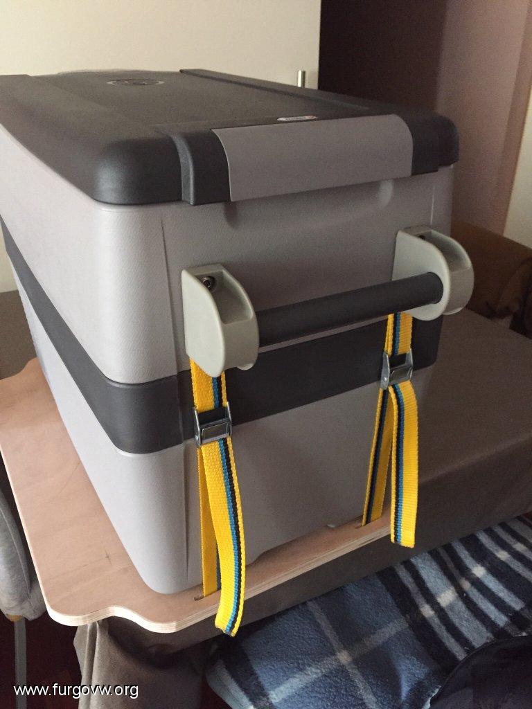

ocbatusai
Cita de: Vinu en Mayo 25, 2017, 07:59:26 am
Para calcular la distancia entre tornillos basta con medir la distancia entre las guías. No tiene que ser super exacta, tiene cierto margen de error ya que el espacio de la guía es mayor a la anchura del tornillo.
Por otra parte el sistema consiste en poner dentro de la guía un taco de madera con un agujero en medio por donde pasar el tornillo mirando hacia arriba para poder poner la arandela y la tuerca (sistema que utiliza Vanesa) y fijar la madera. Luego corté el tornillo para que no sobresaliera.
En mi caso un amigo me lo hizo con un taco de hierro con el agujero en medio para el tornillo  y además el tornillo soldado al taco. Esto me pareció más resistente y menos perecedero que el taco de madera.
Para asegurarme que la nevera no salia despedida en caso de romperse la madera simplemente pasé la cincha por dentro de la argolla que lleva de serie la furgoneta en ese punto.

Cita de: ocbatusai en Mayo 25, 2017, 15:43:14 pm
Me ha encantado tu brico : )
Podrias decirme si unos tornillos asi servirian en vez de usar la madera y los tornillos?
http://www.ebay.es/itm/Befestigungsschrauben-Edelstahl-50mm-Rastschiene-fur-VW-T5-T6-Multiflexboard-/282307278659?hash=item41bad33743:g:dzMAAOSw5cNYZSyI
NoloT5 ya te ha respondido por mí.
Si tienes furgoneta con banqueta de dos, tienes que usar una arandela y tuerca enrasada para poder poner la nevera encima. La nevera la tienes que colocar lo más cercana posible al arcón para poder abrirla sin tener que tocar el asiento. Si pusieras esos anclajes tendrías que poner una madera más ancha y para que la nevera no quedara encima de estos anclajes deberías colocar la nevera tocando al asiento del conductor. Entonces la inclinación del asiento no te permitiria abrir la nevera.
Si tu furgoneta es con banqueta de tres, y por lo tanto tienes más espacio donde colocar la nevera, esos tornillos van perfectos ya que son fáciles de poner y quitar y quedan mucho más estéticos.

Cita de: Vinu en Mayo 25, 2017, 15:13:57 pm
Muchísimas gracias Vinu, la verdad es que la madera la tengo cortada, no contaba con el encaste de la columna, pero como todavía estoy en ello pues no es tarde para retocarlo
Así es como yo lo he montado!! Bueno, me falta todavía el agujero de los tornillos... ;D Por cierto, el baul no se puede mover un poco para atrás? Tiene algo de juego?
