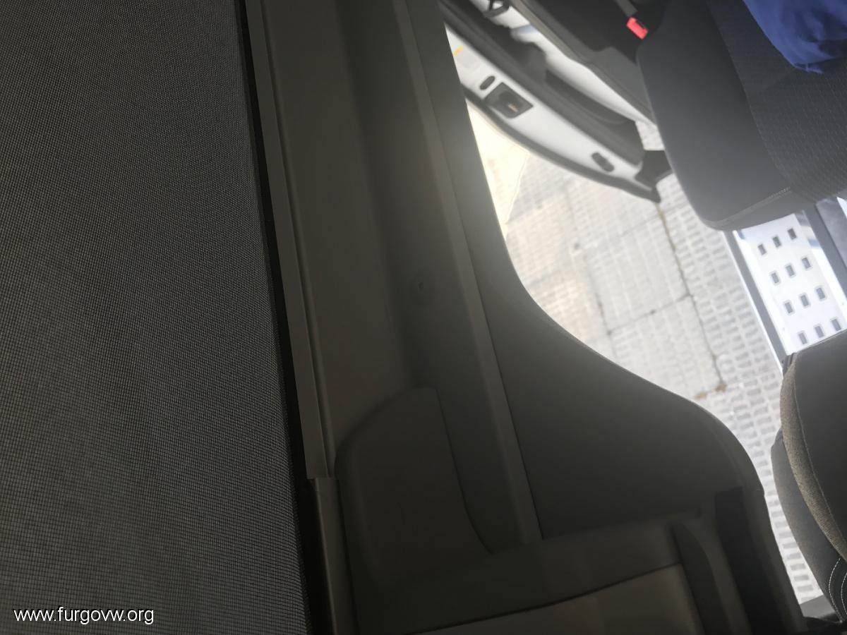

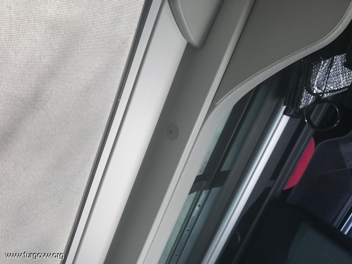

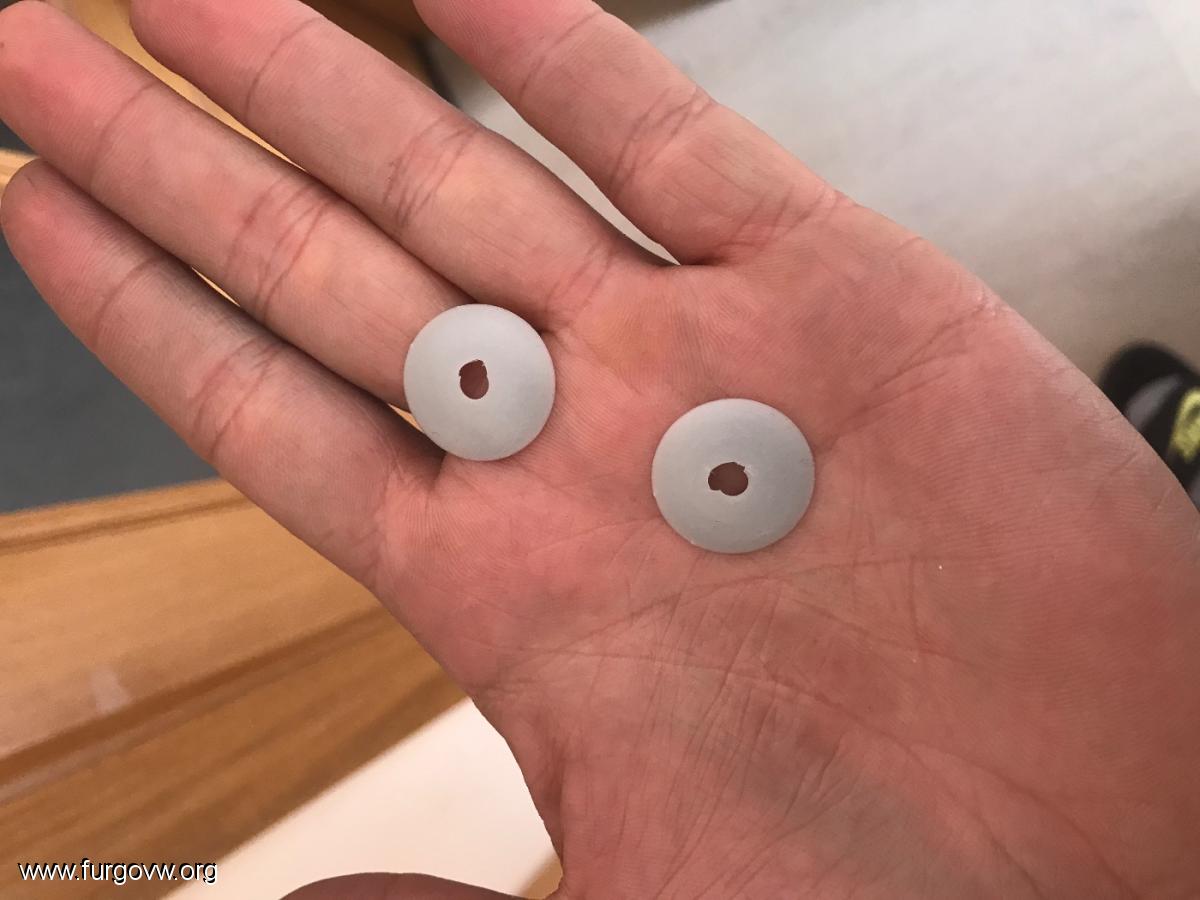

meisonT6
oye gente me acabo de encontrar estos....no se que son ni de donde vienen...ni donde podrian estar, ademas vamos que me los he encontrao en el lugar de las fotos, es muuu raro...a ver si alguno sabes q es por diol!
goldoni
pero que pasa.... se desmontan las californias o que... .meparto .meparto  antes unos tacos de goma ahora unas arandelas de plástico.
martinarbea
Cita de: meisonT6 en Mayo 15, 2017, 17:47:51 pm
Buenas!
A mi me paso lo mismo. Son unos remaches de plastico que sujetan por los laterales del somier la cubierta inferior, esto es, lo que seria el techo que va debajo de la cama. No se si me explico.
Fui al concesionario y me pusieron otros remaches sin ningun problema. Revisalos, ya que quizas tengas otros a medio caer.
Me di cuenta ya que dicha cubierta o techo estaba algo inclinada en la parte final, como colgando, ya que al romperse esos remaches, estaba sin sujecion.
