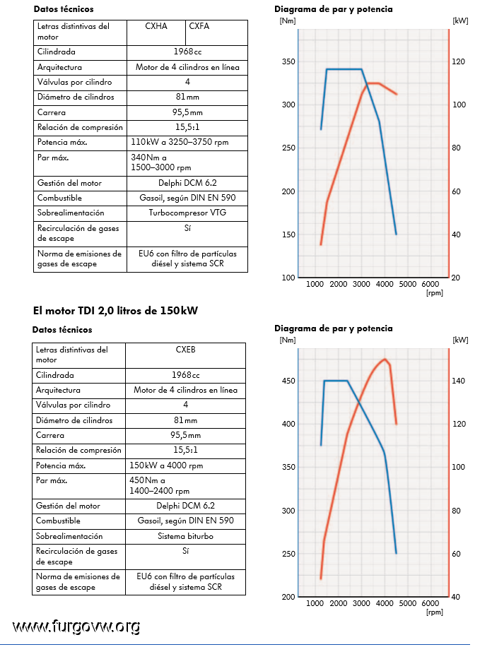

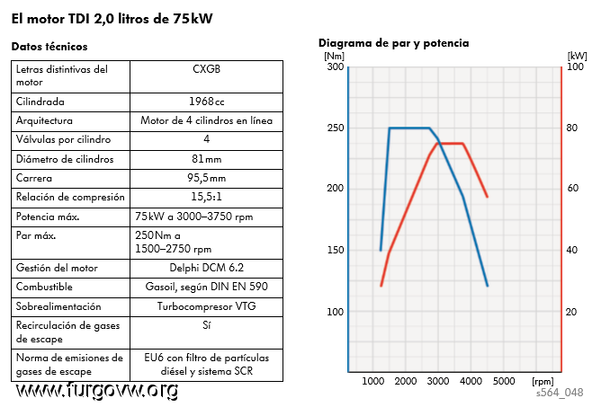

Y ya que estamos a ver para cuando una KDD de T6 y que KAMPERIZADO nos muestre su flamante furgo  ;) ;) ;). Venga menos hablar y mas disfrutar con ella. O los led esos los utilizáis para alumbrar el garaje??
Ajunto los datos oficiales de los motores.
75kw
110kw y 150kw

Viendo las graficas de los motores que ha puesto Derrobi, y sin tener ni idea de motores ni de mecánica, parece que los motores tienen las mismas características en cuanto a dimensiones de cilindros, carrera de los mismos etc, se que faltan muchos datos mas que tener en cuenta a la hora de comparar un motor con otro pero teniendo en cuenta solo esos datos , parece factible la reprogramación de la centralita y sacarle bastante mas partido a los motores con menos CV y menos par motor, que es esto ultimo lo que mas me interesa ya que voy a arrastrar caravana y me vendrán bien unos cuantos Nm de par.
Ahí lo dejo, por si alguien con mas conocimientos de mecánica y motores nos puede iluminar mejor. Un saludo.
