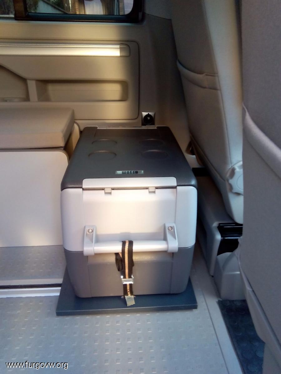

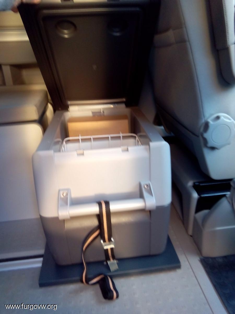

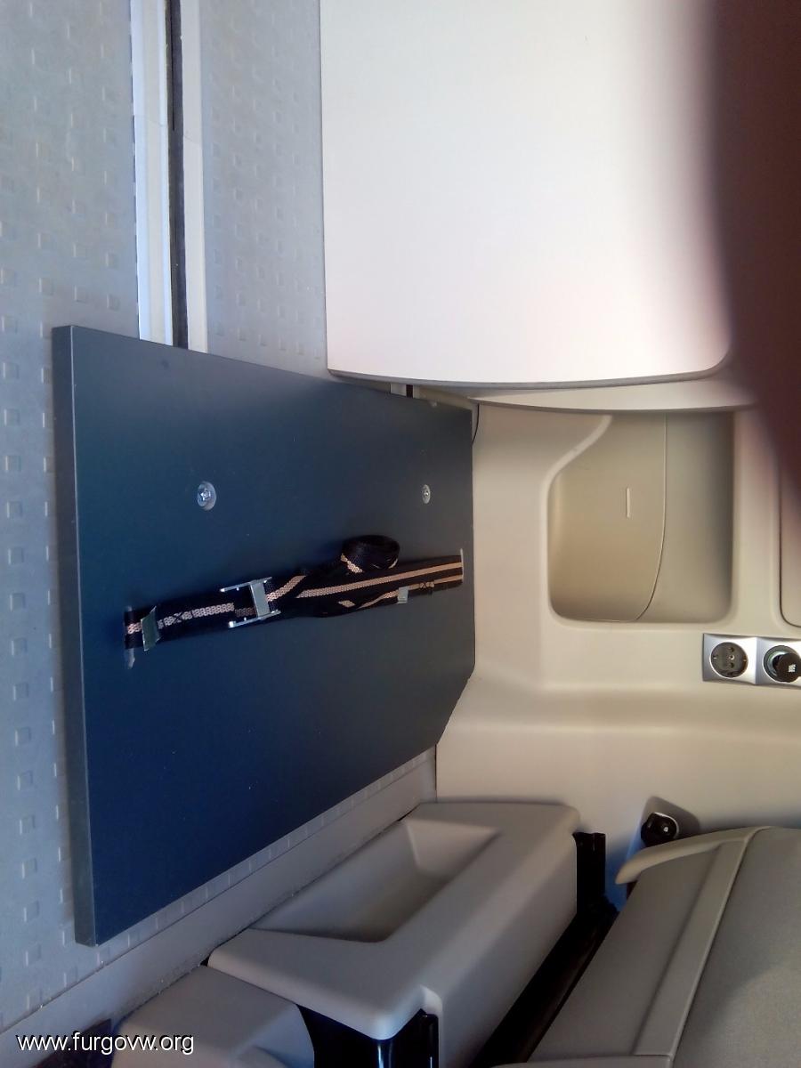

Os adjunto cuatro fotos de la base que hecho para la nevera para colocar detrás del asiento del conductor en la Beach con banqueta de dos.
La base va sujeta a los railes sin tener que taladrar nada y se puede quitar sacando la tuercas de los tornillos. Yo la llevo siempre puesta.
En mi caso el coste ha sido cero ya que los materiales ya los tenía por casa pero en caso de querer hacer algo similar sale muuuuuy barato.
Materiales:
-Una madera de 2 cm de grosor, medidas ancho y largo que necesitéis. Para CF35 yo usé 64 cm de largo por 40 de ancho. Yo utilicé una madera que ya tenía pero he mirado en AKI y maderas de DM, aglomerado, madera pino, etc de esas medidas salen por 1-2 euros.
-La madera lleva un corte a cada extremo que hice con un taladro para poder pasar las dos cinchas y dos agujeros para pasar los tornillos que fijaran la base a los railes.
-Los dos tornillos, arandela y tuerca los tenía en casa pero su coste tampoco llega al euro.
-Para fijar la madera simplemente hace falta poner un taco de madera, hierro, o otro material que quepa dentro del rail. Agujerearlo para pasar el tornillo hacia arriba. A continuación pasar el tornillo por el agujero que hemos hecho en la madera y poner arandela y tuerca.
Yo utilicé un taco de hierro y así un amigo me soldó también el tornillo de modo que aún quedó más fuerte. La madera no me convencía por si se pudría.
Los tornillos los corté sin que sobresalieran para poder poner la nevera sin problemas.
-Las cinchas llevaban años por casa sin tener ninguna utilidad, desconozco que pueden valer.
Las cinchas van por debajo de la madera y pasan por dentro de la argolla de amarre por lo que si se rompiera la madera por donde va fijada a los raíles quedaría sujeta. Van cruzadas, es decir el cierre de una cincha ata el final de la otra.
Las cinchas van a las asas de la nevera.
-Por último comentar que la base por el lado más cercano al asiento lleva por debajo un listoncillo ya que como en esa parte ya no llegan los raíles quedaba un poco en el aire.
Para hacer este pequeño brico me fijé en la base de Vanessa pero creo que el sistema de cinchas que he usado es mucho mejor que el de Vanessa y por supuesto más barato.
Espero que os guste y que pueda ser de ayuda.

Tan solo le veo un que... Si la llevas fija y para sacarla necesitas herramientas lo mismo te pueden decir algo los verdes. A ver si alguien con más experiéncia puede aclarar esto que yo he oido campanas pero no lo tengo claro.. Mi ideq es hacerla como la de maxxcamp pero las tuercas son un engorro...
Yo diría que no te pueden decir nada porque no va atornillada a la furgo. El sistema viene a ser el de Vw a lo pobre. El taco de madera, hierro,..con tornillo va por debajo del raíl y lo que haces al poner la tuerca es que la pieza ejerza presión y no se mueva la base de madera. Por otro lado tb va sujeta con las cinchas a la argolla de serie de la furgoneta. Vendría a ser algo similar a lo que hacen empresas de muebles camper como futgomania.
Vinu
Si miras la base de Vanessa verás que para poner o quitar tb necesitas herramientas. 65 euros + portes
