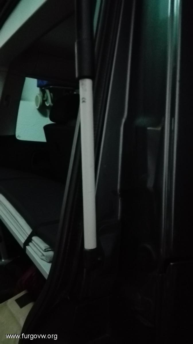

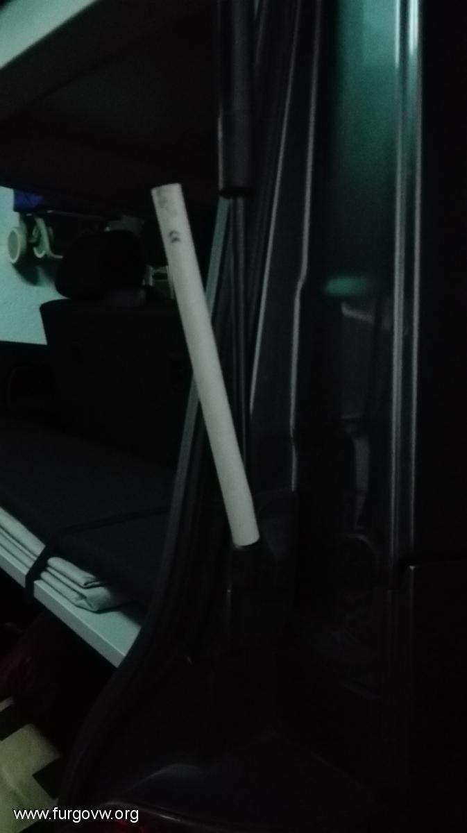

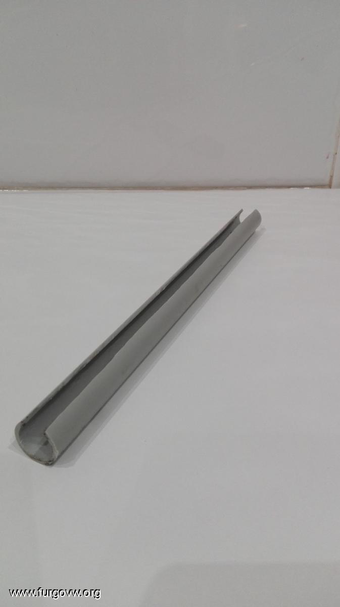

Yo llevo el portabicis, cuatro sillas y alguna cosilla mas en el espacio del portón, por lo que no se mantiene subido. mirando por el foro vi un brico con un trozo de tubo de pvc.... pues es de lo mas sencillo. Lo realice con un tubo para cables de 15mm, cortando una pieza de 21cm aprox y después le hice una ranura longitudinal de 0,5 cm. pongo alguna foto para explicarlo mejor. Cumple perfectamente con la sujeción, incluso con las cuatro bicis montadas

Aaah buena idea, ayer hablé con Volkswagen y me dijeron que la Beach lleva los amortiguadores tope de presión, por lo que o compramos nosotros unos más potentes y hay que tener cuidado al abrir con no dejarte los dientes o hacemos la ñapa que tiene muy buena pinta gracias y saludos

Eso era lo que intenté explicar... una imagen vale mas que mil palabras mias..   .loco1
