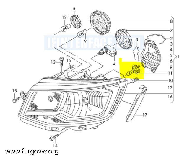

Diciembre 09, 2016, 10:56:50 am #7900 Ultima modificación: Diciembre 09, 2016, 11:22:05 am por aquaman
Cita de: iflorido en Diciembre 08, 2016, 13:45:31 pm
Gracias por la aclaración, no sabia que la Ocean monta otros faros de serie diferente a la Beach, así si tiene su lógica.
La Califonia Beach trae de serie faros halogenos H4: una sola lampara para la luz de cruce y la de carretera.
El flujo luminoso de las lamparas H4 varia con el fabricante y modelo concreto, pero esta en torno a 1.000 lumen.

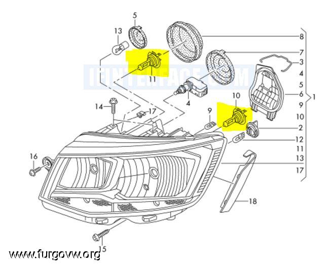

La California Ocean trae de serie faros halogenos H7: una lampara para la luz de cruce y otra independiemte para la de carretera.
El flujo luminoso de las lamparas H7 tambien varia con el fabricante y modelo concreto, pero esta en torno a 1.500 lumen.

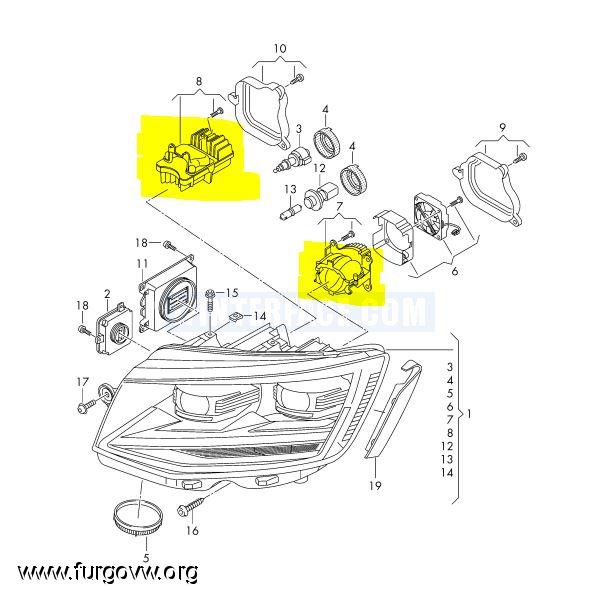

Tanto en la Beach como en la Ocean se pueden montar como opcion faros LED, que llevan un modulo LED para la luz de cruce y otro independiente para la de carretera.
No he encontrado datos  del flujo luminoso de los modulo LED que equipa la california, pero probablemente estara en torno a los 3.000 lumen.
cutisa
Cita de: aquaman en Diciembre 09, 2016, 10:56:50 am
Tanto en la Beach como en la Ocean se pueden montar como opcion faros LED, que llevan una fuente LED para la luz de cruce y otra independiente para la de carretera
Buen aporte

KAMPERIZADO

fantástico, H4.....
