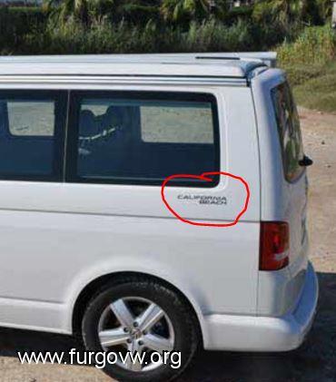

cuando hablais de quitar las pegatinas, que pegatinas son?

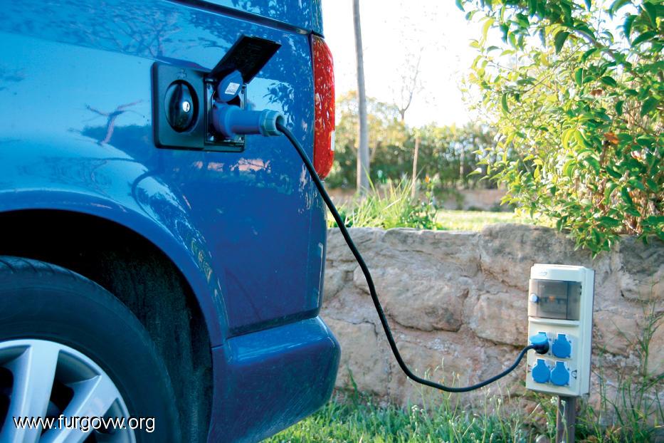

-El cargador de bateria y toma de 230V te permite, como dice su nombre: cargar LAS DOS BATERIAS de la Beach desde una toma de 230Vac, en casa (antes de salir de viaje, con lo que te aseguras de llevar las baterias a tope) o en un camping, area de AC, etc. Como la toma de corriente esta instalada en el lateral, la carga la puedes realizar con las puertas de la furgo cerradas (interesante en un camping) . Incluye tambien un enchufe de 230Vac en el interior que funciona SOLO MIENTRAS LA FURGO TENGA LA TOMA EXTERNA CONECTADA A LA RED ELECTRICA (pues esta opcion no incluye un inversor para convertir los 12Vcc de la bateria en 230Vac), pero tambien puede ser de interes en un camping, por ejemplo, para mantener la nevera funcionando sin tirar de la bateria.

Noviembre 30, 2016, 11:59:27 am #7642 Ultima modificación: Noviembre 30, 2016, 12:03:41 pm por aquaman
Cita de: pasku_r en Noviembre 30, 2016, 09:55:11 am
Las que ponen "Beach" u "Ocean" en la parte trasera de ambos laterales de la furgo.

Aquaman, muchísimas , muchísimas . gracias. La única que creo , interesantísima es la toma exterior. aun así yo en casa no tengo toma trifasica , ni en el garaje , ni en casa.
CheZTijuanA
Cita de: tanka06 en Noviembre 30, 2016, 12:23:30 pm
Es a 220 i hay adaptadores o te lo mecanizas tu
aquaman
No necesitas una toma trifasica; la toma de 230Vac externa es monofasica, aunque lleva un conector especial (CEE17). Necesitas un cable (y creo que con la furgo te entregan uno, aunque un poco corto) que tenga en un extremo ese conector (CEE17) y en el otro un enchufe que valga para la toma que tengas en el garaje (probablemente un "schuko").
