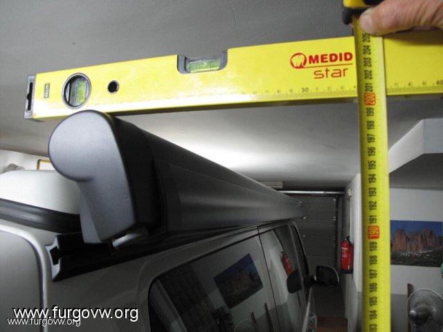

Ojo con ese tema que engaña mucho: las Mercedes son bastante más bajas que VW, así que nunca te fíes cuando haya una dentro (creo recordar que andaban por 1,85)
Para entrar un vw sin toldo necesitas un poco más de 2m (al menos yo, si veo 2m no me arriesgo a entrar), solo entro si hay más. Con toldo sobrepasa un poco los 2m (si amplias la foto lo veras)....
Suerte!

¿Sin toldo necesitamos un poco más de 2 metros?, uffffff, lo tenemos chungo pues.
Ya me has dado la noche. Jejejejeje.

Muchas gracias lacasadeloscolores. Una imagen vale mas que mil palabras.
Otra pregunta,¿el toldo es facil de quitar y poner? Por que a malas lo quito y solo lo pongo cuando de verdad lo vaya a utilizar.

Con toldo a menos de 2.15 no te arriesgues,en la primera rampa q pilles con algo de desnivel la furgo te puede coger esa medida.y el estropicio puede ser bastante

yo he entrado en parkings que figuraba 2 metros y sin problema, eso si...con toldo ponle unos 5 cm mas minimo, la furgo mide 1,99cm, a mi me paso igual que a ti, no me entra la furgo en mi garaje por dos dedos, dado que la culpa la tiene la dichosa rampa, si fuese la entrada recta si q me entraria, al final me tuve que buscar un garaje a parte, es lo q hay. Y referente a lo de quitar y poner el toldo, yo te recomiendo que cuando lo necesites se lo pongas y cuando no pues lo quitas, yo las salidas normalmente las hago en verano asi q durante el
invierno lo quito y lo guardo, mas que nada porque en invierno no creo q busques sombra y ademas con el toldo puesto la furgo gasta mas gasolina por el aire que le pega al ir rodando. Es muy facil de quitar, 10 minutos y fuera, son dos tornillos y listo.
