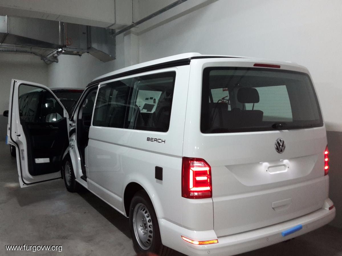

Novan
Cita de: Tapa en Mayo 17, 2016, 23:24:39 pm
Parecía que no iba a llegar eh! Nosotros hemos visto también las nuestras. No tengo palabras  .baba .baba
Enhorabuena!!
En blanco con los tapabujes en lugar de tapacubos
Así la hemos pedido nosotros pero hasta ahora no había visto ninguna foto ... Gracias
Enviado desde mi MotoG3 mediante Tapatalk

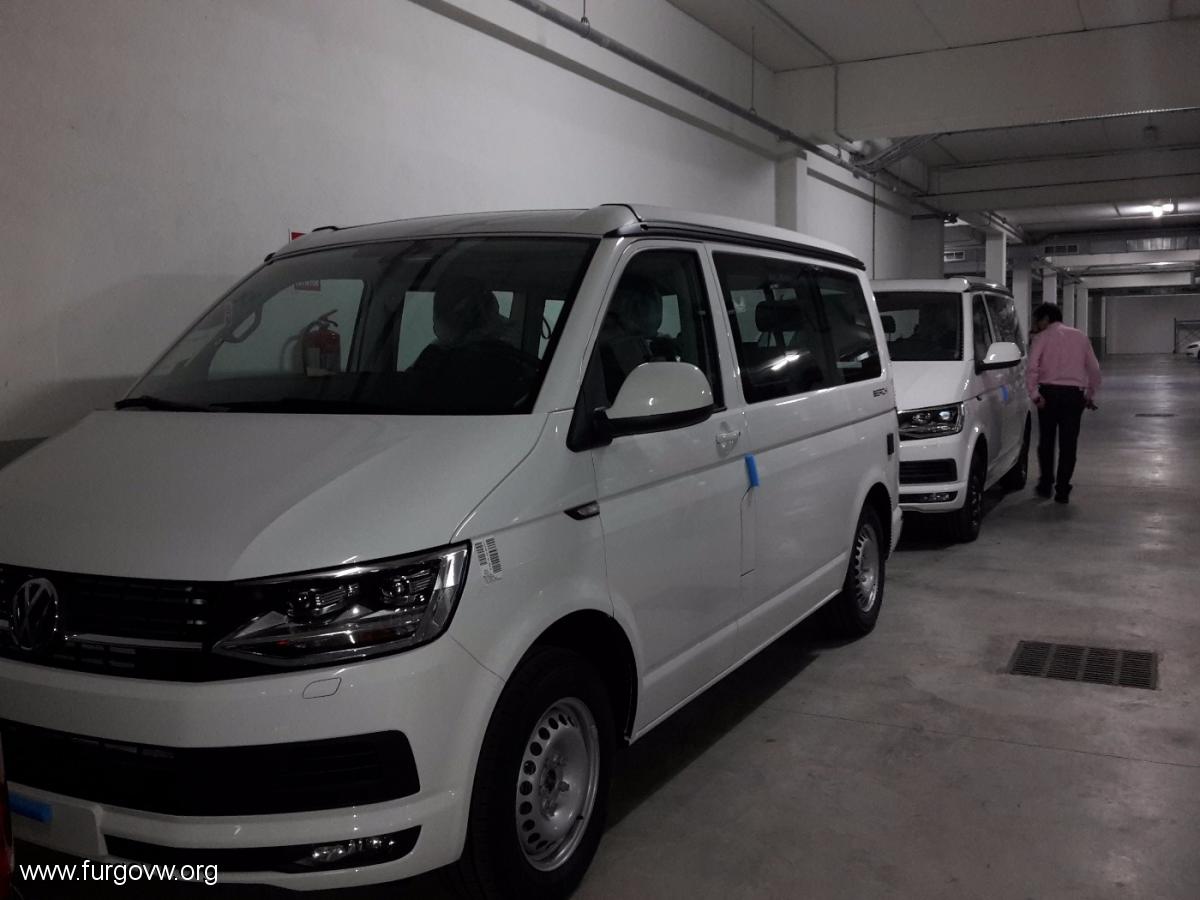

Tapa
Cita de: Novan en Mayo 18, 2016, 00:32:56 am
Enhorabuena!!
si con los tapabujes o centro de llanta. ademas sin inscripciones de modelo etc... no se que forero la había pedido así y pedía fotos
cuando la entreguen con los centro de llanta y las lunas tintadas hacemos mas fotos  .fotografo  .fotografo
