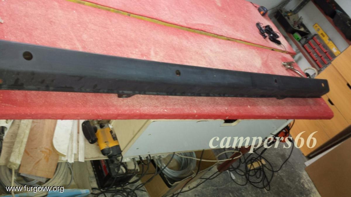

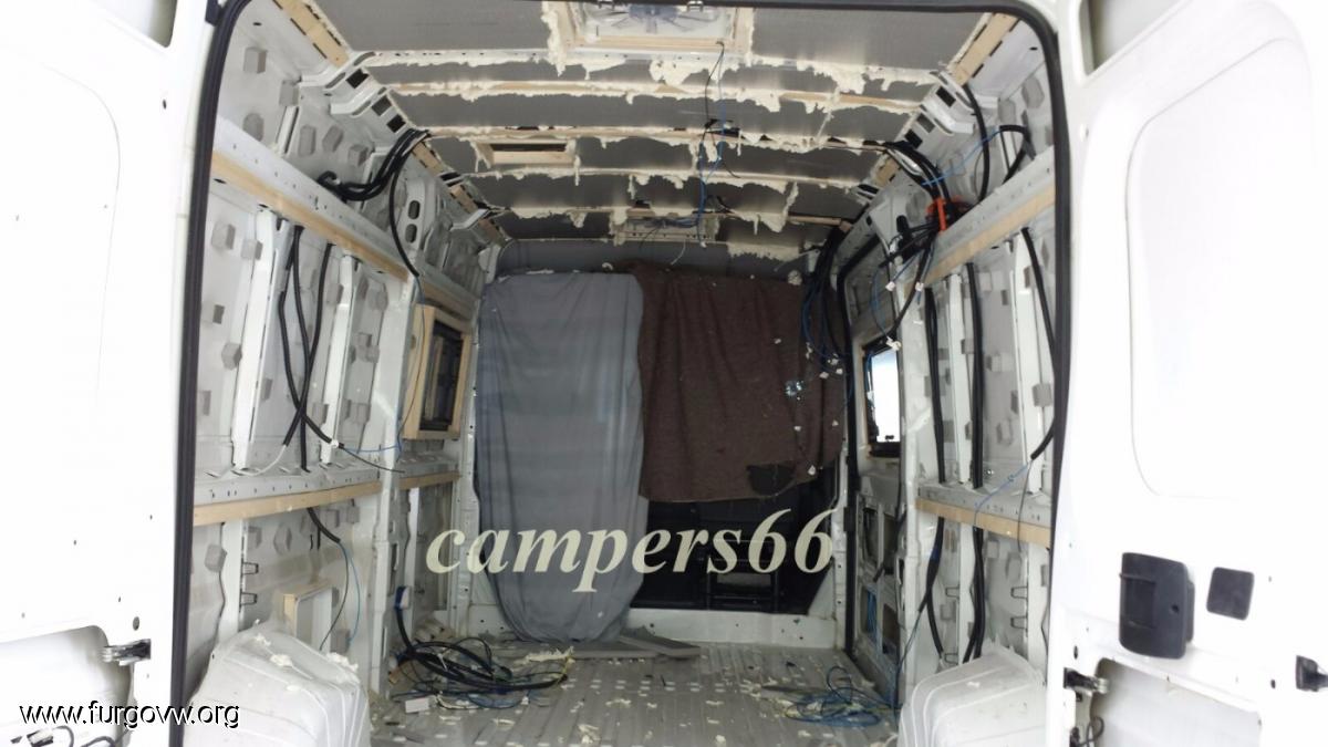

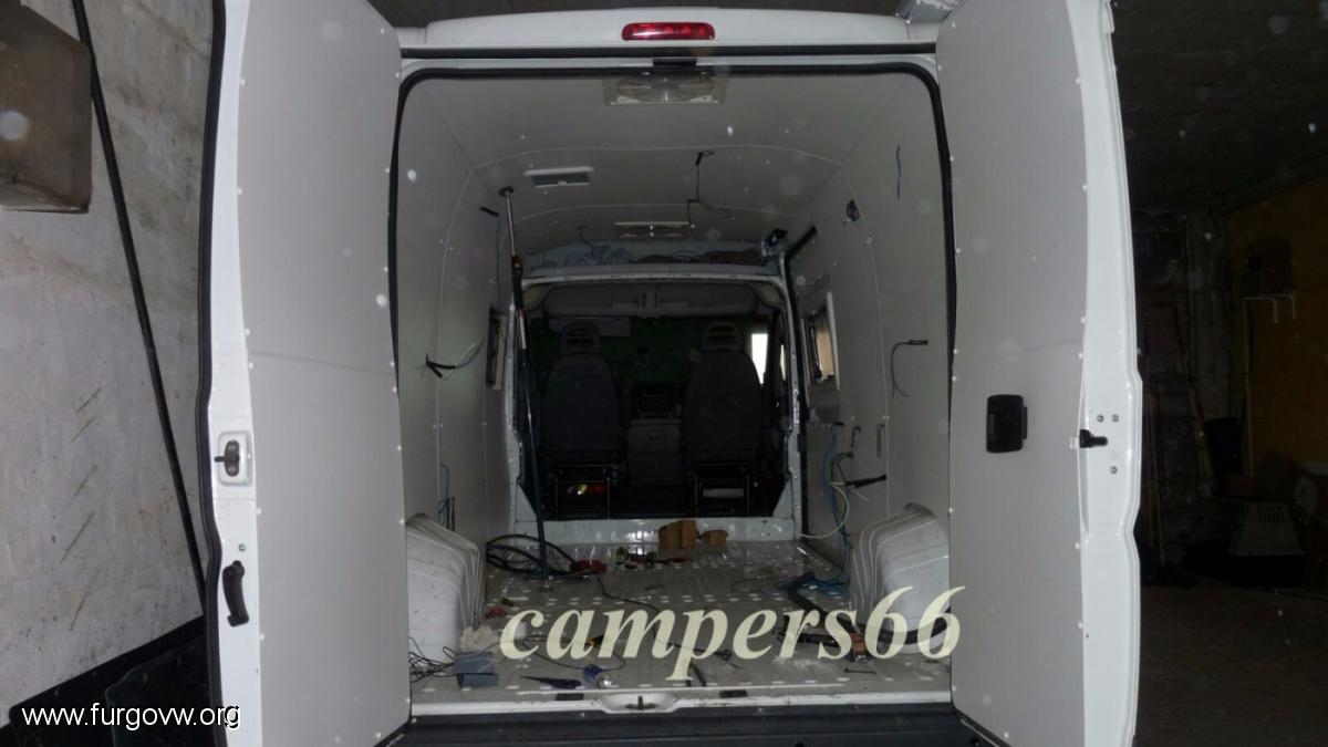

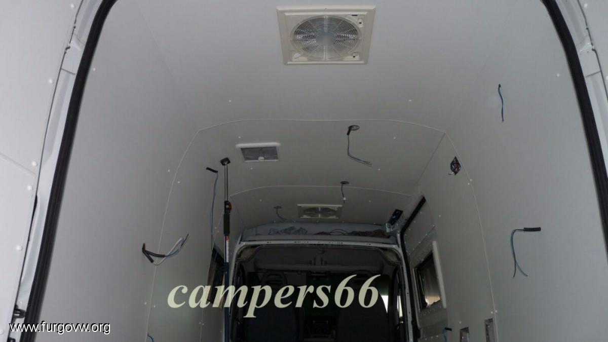

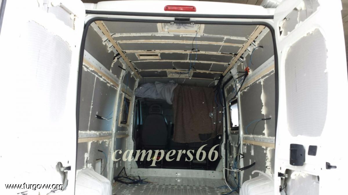

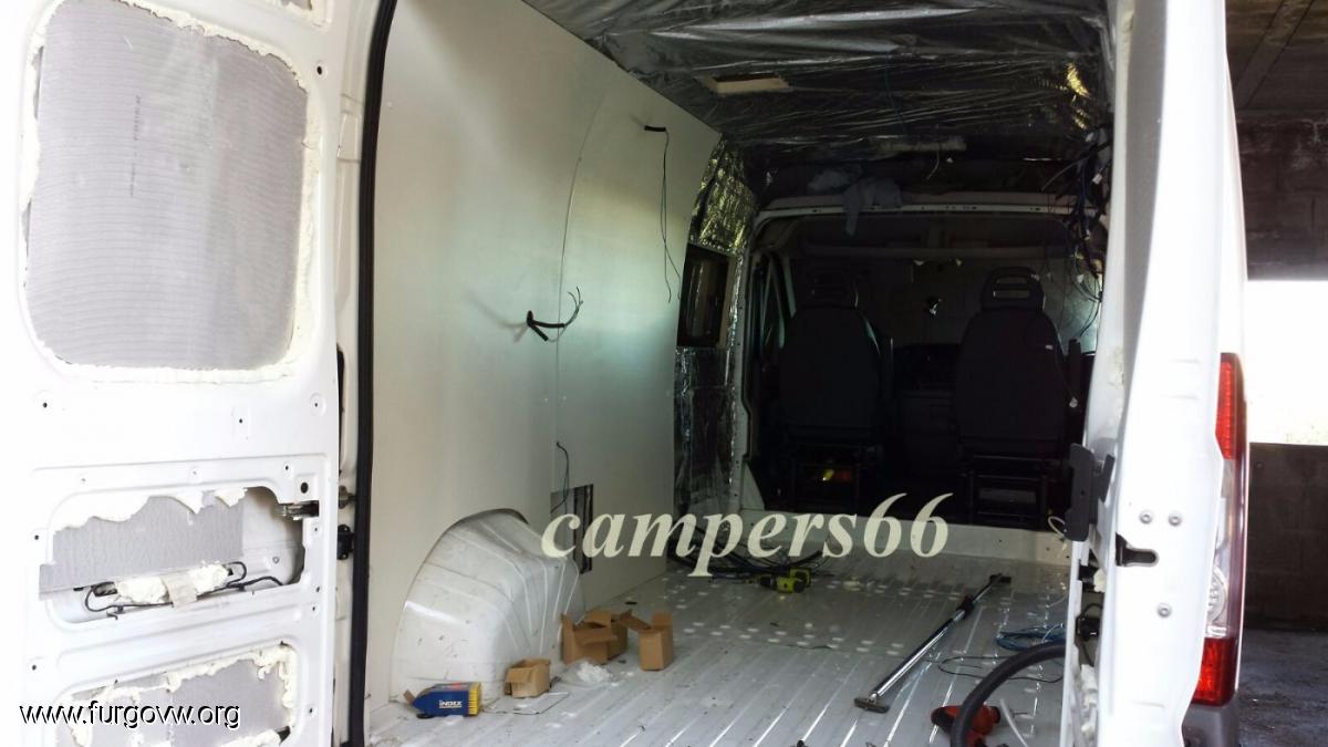

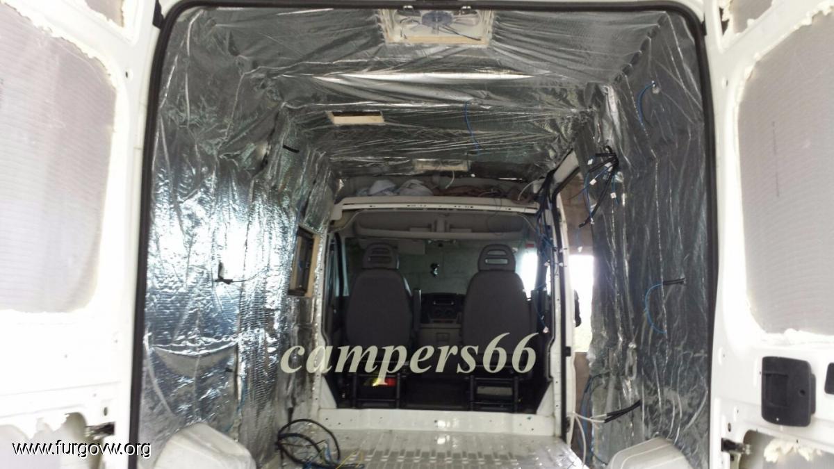

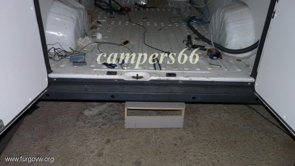

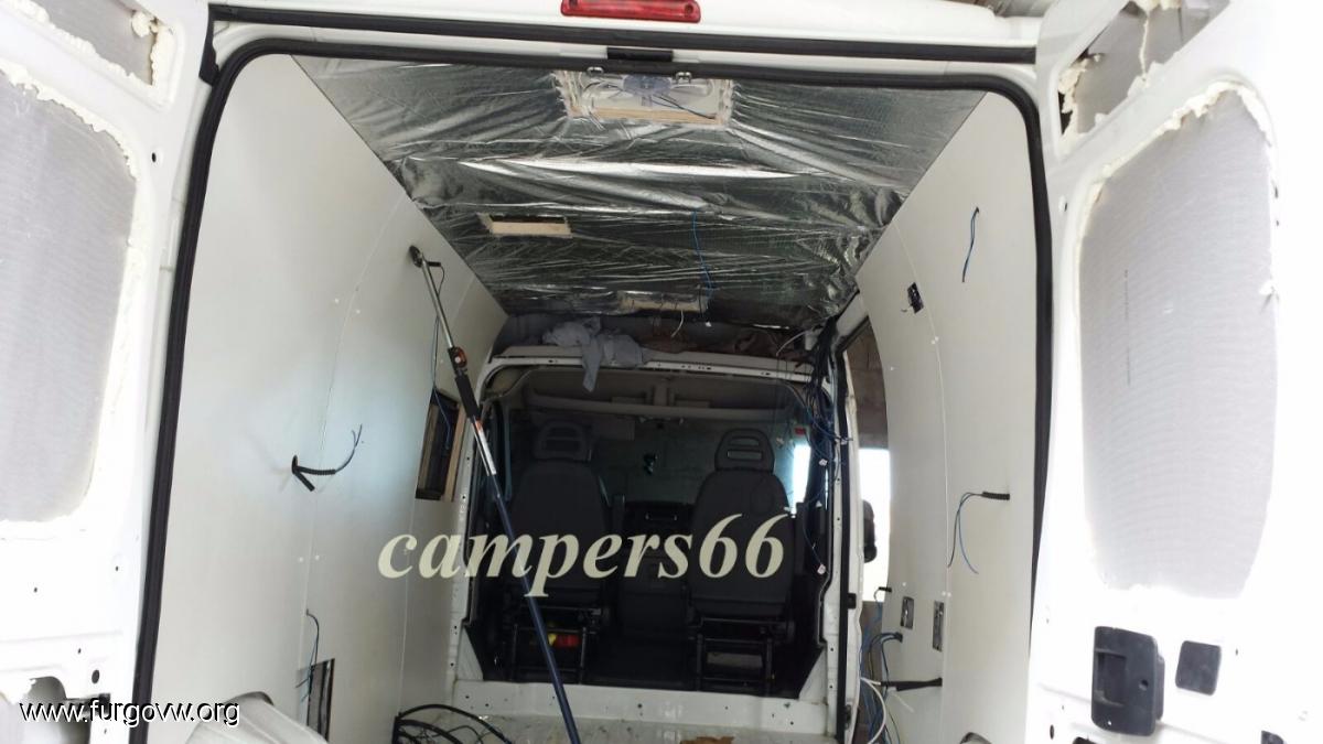

Bueno unos avances mas de esta semanita.
Aislante, panelado y sensores de aparcamiento.
DIESISAN
lisanlor
Es una experiencia personal pero los sensores de proximidad en es parachoques te puede dar problemas por la altura a la que están del suelo. Se recomienda 35 cm sobre el suelo y en esa altura hay menos. Aunque son horientsbles detectan el suelo en muchas ocasiones y te vuelve loco.
POPIT5
Cita de: lisanlor en Octubre 26, 2015, 11:07:27 am
Ok tomo nota, aun asi no hay otro lugar donde colocarlos. De todos modos llevare camara trasera tambien asi que no tendre problema para aparcar jijijiji
lisanlor
Cita de: POPIT5 en Octubre 26, 2015, 12:11:22 pm
Si, en las esquinas si tienes plástico y altura para taladrar. Pero como dices lo mejor es retrocamara. Solo con sensores siempre afinas menos.
POPIT5
Cita de: lisanlor en Octubre 26, 2015, 13:06:45 pm
Si si con la camara no creo que tenga problema, si no ya veo a la parienta bajandose cada vez que vaya a aparcar jajajajajajaja

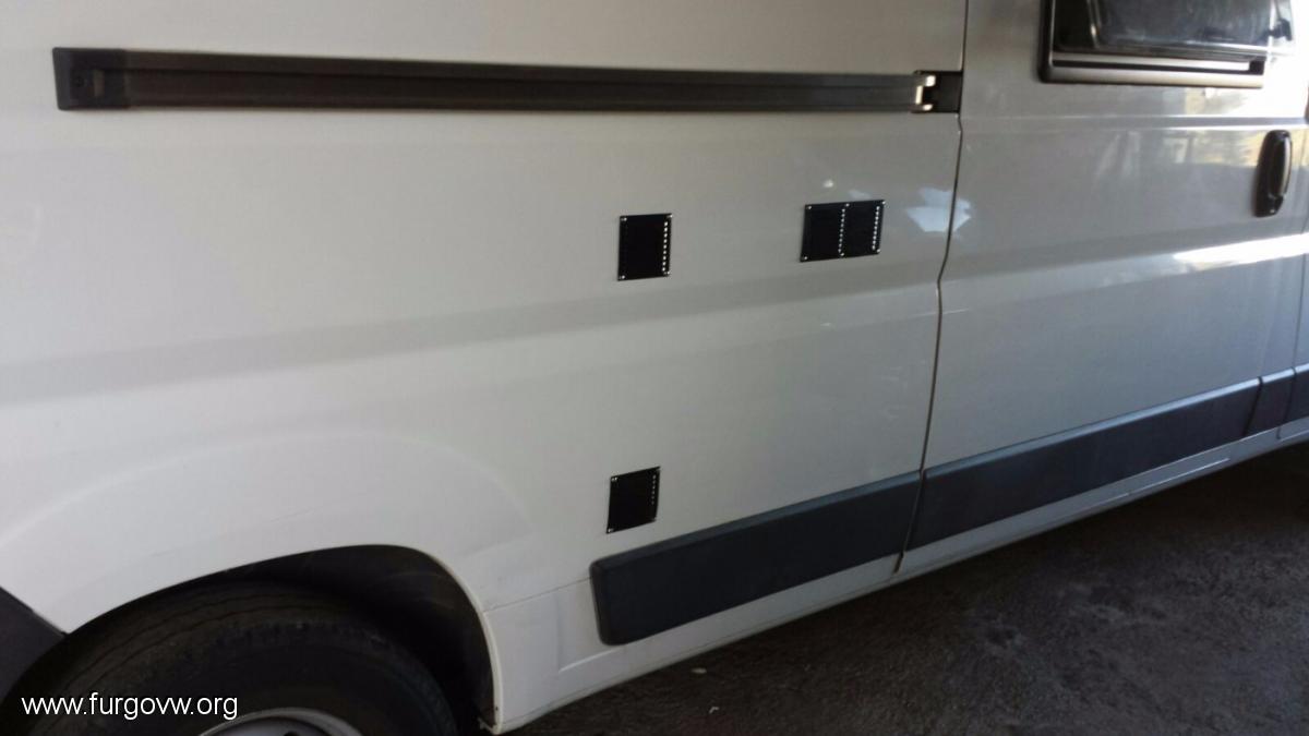

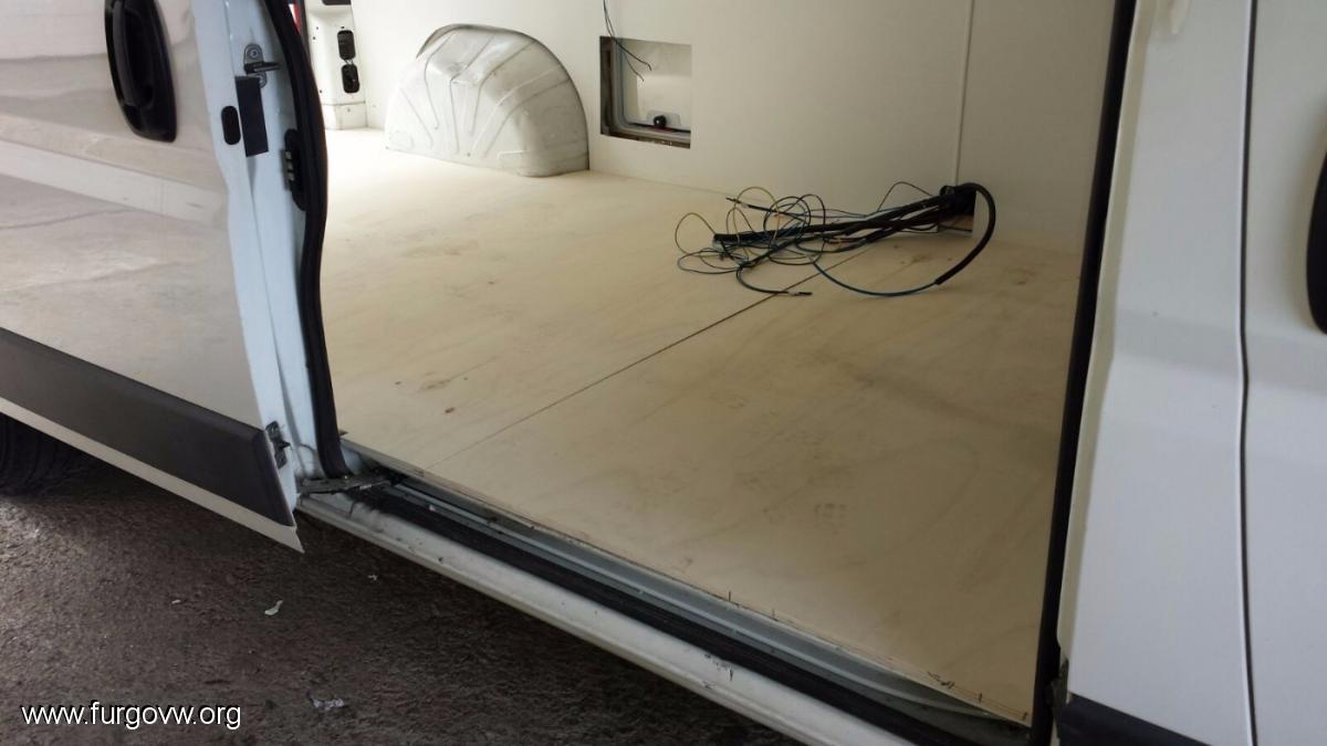

Unos pequeños avances, bases giratoria, rejillas nevera y gas y suelo.

Asi quedan en la mia para que te hagas una idea.

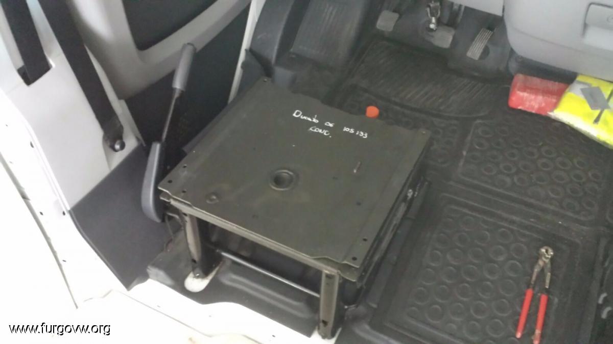

Jejeje ok si ya queda menos, aunque ahora estara unas semanas parada por un problemilla logistico de la estructura del asiento, pero por lo demas va viento en popa.

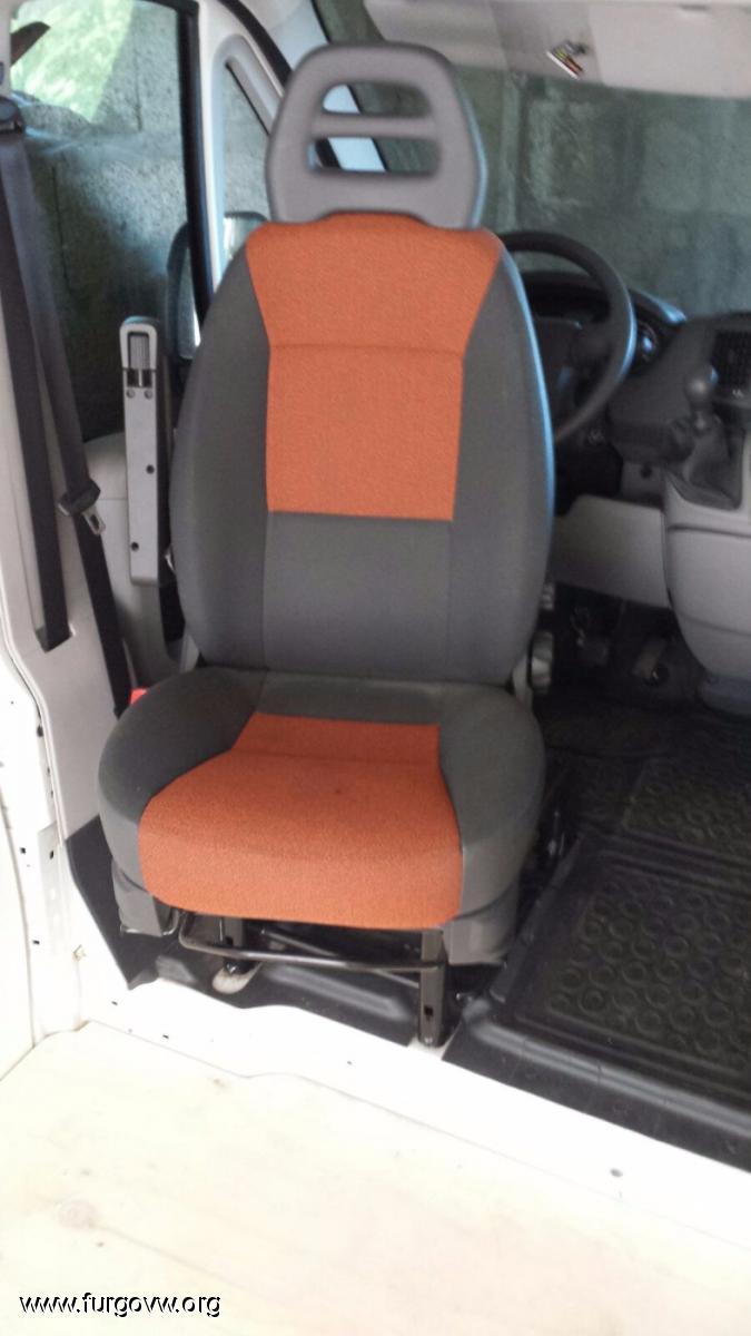

POPIT5
Por fin ayer llego la nueva estructura del asiento, a ver si en brve me pasan fotillos y las cuelgo.  .palmas .palmas .palmas .palmas .palmas
