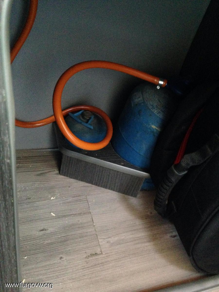

Donde llevas la bombona de gas??

Las bombonas van debajo de la nevera, al fondo, donde dejan hueco las tablas
Ya te pasare una foto estos dias

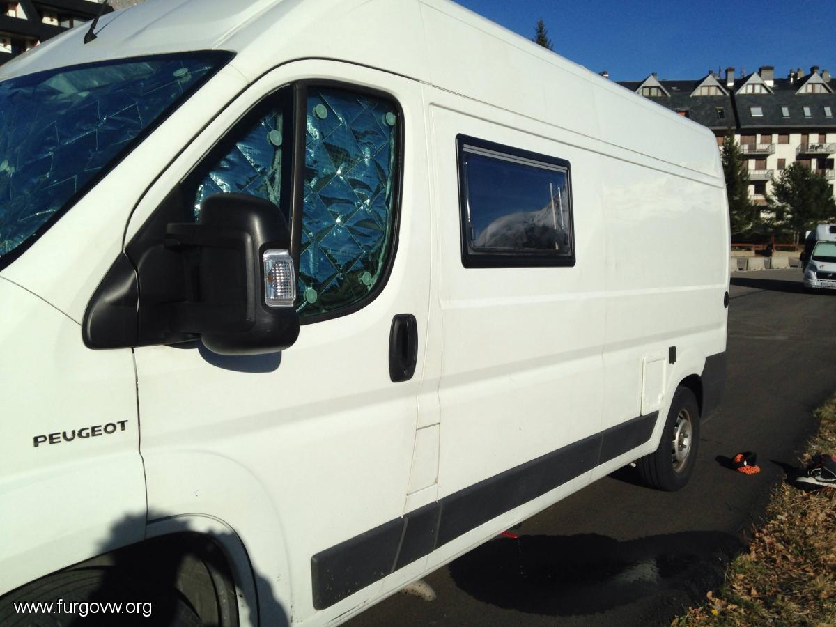

MendiCamper
Cita de: cmotion en Noviembre 28, 2015, 10:43:59 am
Ahh ok!
Aqui una foto del lateral dnd se ve la ducha, entrada de agua limpia y el extractor del wc
Y. Donde van las bombonas
Jordi lopez
Bravo!!!!! Balla maquinon te as agenciado, una preguntita , veo que llebas bombona azul , la de camping gas , as tenido que hacer certificado de gas? Al ser la de caming gas? Gracias anticipadas
Quin caloret !!!
MendiCamper
Cita de: Jordi lopez en Noviembre 29, 2015, 17:13:27 pm
con esto no tio, es algo que te ahorras
