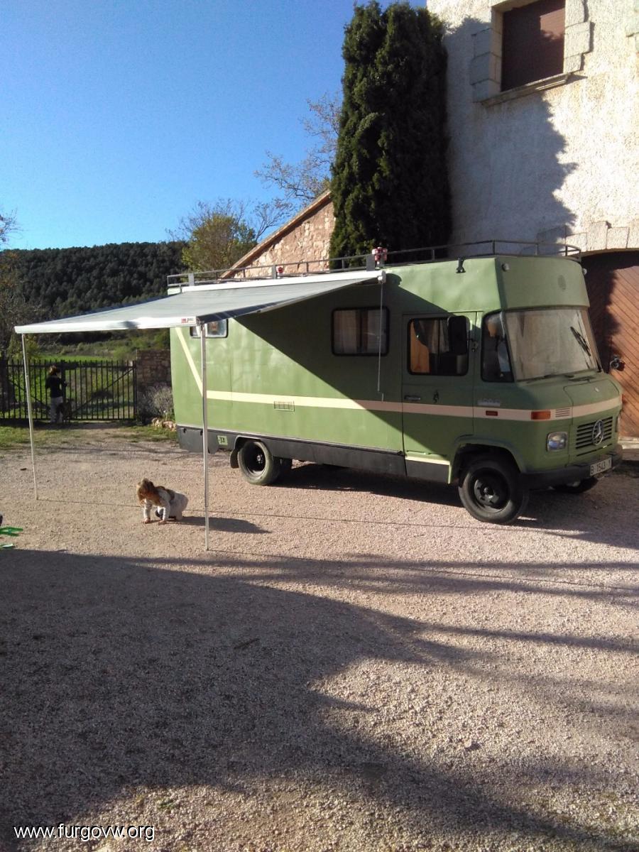

Eeehhh esi toldu que ye pa dar sombra a la Liona!? Como la cuidais!!! Jajjaja muy guapa la baca y el toldo, y sobre todo esa Princesita!!! Jajaj
batzacs
Pedazooo toldo esta espectacular ahora a disfrutarlo y la Baca ....Ya ves para bajar a Marruecos y venir cargaito .malabares .malabares
Mola,mucho.el conjunto ahora a disfrutarlo familia  ;D
