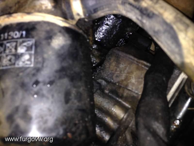

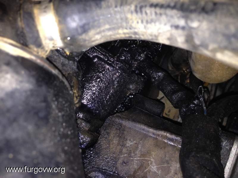

Hola a todos. Se que siempre que publico algo son problemas/dudas pero es una detrás de otra..
Bueno, quiero saber qué es la pieza que me pierde porque está todo negro.
Os pongo una primera foto que se ve el filtro de aceite y atrás la pieza escondida, para que os situéis y una segunda que se ve un poco más claro.
¿qué pieza es esa? ¿diagnóstico? ¿soluciones?...
Un saludo y gracias!

Perdón, es la t4 año 97 1.9d código 1X.
La furgo "va bien" pero cuando estiro las marchas más de la cuenta se me mete un olor intenso de gasoil dentro del habitáculo.

No distingo bien lo que se ve en la foto pero pudiera ser un manguito forrado de tela anticalórica? Un manguito fino que vaya a los inyectores. A mí me pasó eso el mes pasado de vacaciones por Asturias (en mi Seat Córdoba) y el arreglo no pudo ser más simple y barato.

Parece el enfriador del filtro de aceite. Ni idea, más fotos ayudaría.
andert4
eso es la bomba de aceite,se obstruye,yo desmonte el carter y por debajo lo ves

Mañana voy a intentar limpiar el motor lo máximo posible para ver si se distingue bien. Un saludo y gracias.
Esa es una buena idea, petrolea bien el motor, y asi ves si es que fuga y de donde viene
