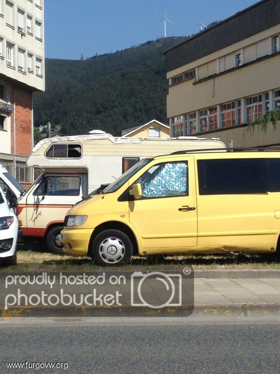

Y de regalo, la unica foto que tengo subida de ella, en Viveiro, despues de 18h de trayecto:

Mu guapa la T3!!!

Ole ole otra gipsy por aquí!
